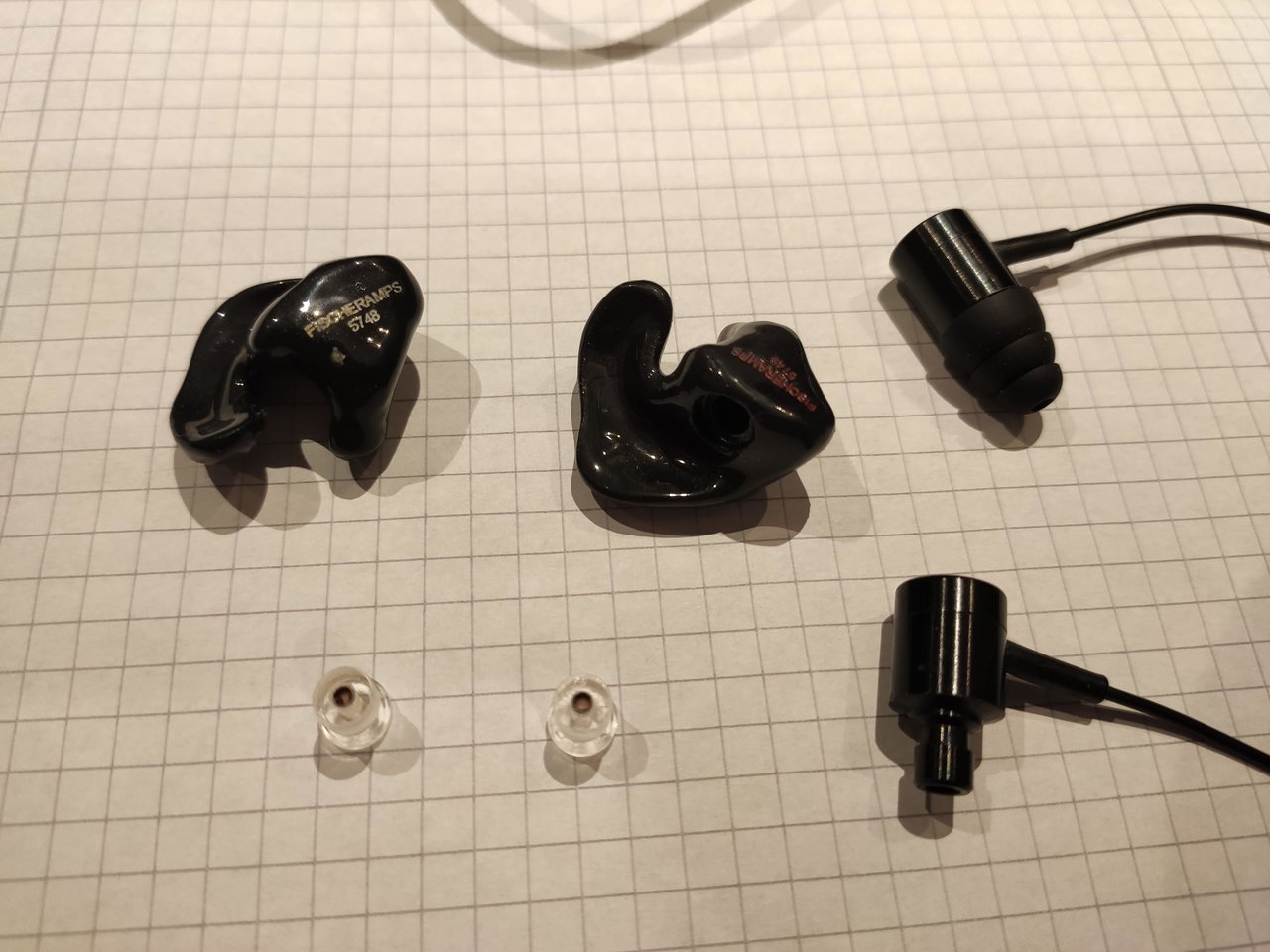

Doch klar, hab mir für was um die ~300€ die Fischer Kopfhörer geholt um erstmal zu testen ob die was sind. Dann nachträglich nochmal für ~120€ die passenden Otoplastiken über den Thomann-Shop bezahlt, da [!] die Dame in der Fischer-Hotline sagte, da würde ich ein Satz Gehörschutzfilter gratis dazu bekommen. Bei Ihnen direkt nicht :D
  • #79
otoplastiken sind doch nur die aufsätze, oder? für mich ist das so ein zwischending ... oder sehe ich das falsch... voll angepasst heisst für mich, dass das gehäuse fix "umgossen" bzw. nach dem abdruck gegossen wurde
  • #80
Kann man sehen wie man will. Für mich war gerade das "System" steckbare Silikon-Otoplastik der letzte Ruck, den ich gebraucht habe. So konnte ich erstmal testen ob mir die Kopfhörer an sich taugen & klingen und die Otoplastiken nachordern. Sowas ist ja mehr oder weniger Blindkauf, wenn man keine Erfahrung damit hat.
Inzwischen muss ich aber sagen, Otoplastiken waren für mich eine der lohnendsten Investitionen, die ich neben dem Augenlasern in meinem Leben getätigt hab.
Durch Benutzung sind mir nach und nach noch viel mehr Pluspunkte im Gegensatz zu gegossenen Hartplasik-Inears aufgefallen, dass ich eigentlich kein anderes System mehr haben wollen würde, da super flexibel. (Um das vorher klar zu stellen und das sich keiner auf den Schlipps getreten fühlt - das ist mein erstes und bisher einziges Inear-System und hab daher keinen direkten Vergleich zu anderen Systemen, alles nur IMHO :D)
Je nach Probe nehme ich nur die Otoplastiken & Filter mit und hab einen bomben Gehörschutz mit leichter Dämpfung (bei mir -9db, die Filter gibts aber je nach Geschmack von -3 bis -25db glaube ich). Wenn ich mal eben irgendwo ein bisschen Musik hören will ohne komplett von der Außenwelt abgeschottet zu sein, nehm ich wiederum nur die Kopfhörer mit Tannenbaum-Aufsatz mit und stecke je nach Situation entsprechend tief ins Ohr.
Beim Inear-Monitoring dann Kopfhörer mit Otoplastik. Wenn ich mich beim Gig mal normal unterhalten will plopp ich einfach kurz den Stöpsel aus, die Otoplastik selbst kann im Ohr bleiben. Stöpsel wieder rein geklippt, volles Programm. Sache von einer Sekunde. Geht nach etwas Übung mit der eigentlichen Otoplastik natürlich auch recht schnell, diese heraus zu drehen, aber definitiv nicht so schnell wie einfach Stöpsel abziehen :D Muss vielleicht dazu sagen, dass mein Gehörgang einen krassen Knick wegmacht und deswegen normale Inears nicht halten. Daher vielleicht bei mir Otoplastik-Einsetzerei etwas fummeliger wie bei Anderen.
Ich hatte die weichen Silikon-Otoplastiken jetzt auch schon öfter mal lange Zeiten am Stück drin, sind einfach super bequem. Bei Hartplastik-Otos hab ich schon öfter mal gehört, dass bei diesen nach langer Tragezeit doch mal das Ohr weh tun kann. Hab ich aber keine Erfahrung dazu - nur Hörensagen. Silikon = bequem kann ich jedoch bestätigen.
Wenn was kaputt ist, kann man nur eine Komponente tauschen, statt gleich das ganze System. Mir wurde bei der Beratung gesagt, dass nach etwa 3 Jahren das Ohr schon wieder so gewachsen sein kann, dass die Otoplastik nicht mehr voll umfänglich abdichtet (und dann geht der Bass flöten). Bei diesem System lass ich mir einfach eine neue Oto anfertigen und verwende die Kopfhörer weiter. Bei den komplett gegossenen Systemen geht das vermutlich nicht so einfach.
Auch kann ich statt dem FA3-XB (+6db Bassboost) einfach mal die flat(eren) aber mMn auch etwas höhenlastigen FA3 meiner Frau einstöpseln. Also im selben Öko/Stecker-System lässt sich auch problemlos wechseln.
Für mich aktuell persönlich die perfekte Lösung, kanns nur empfehlen. :bier:

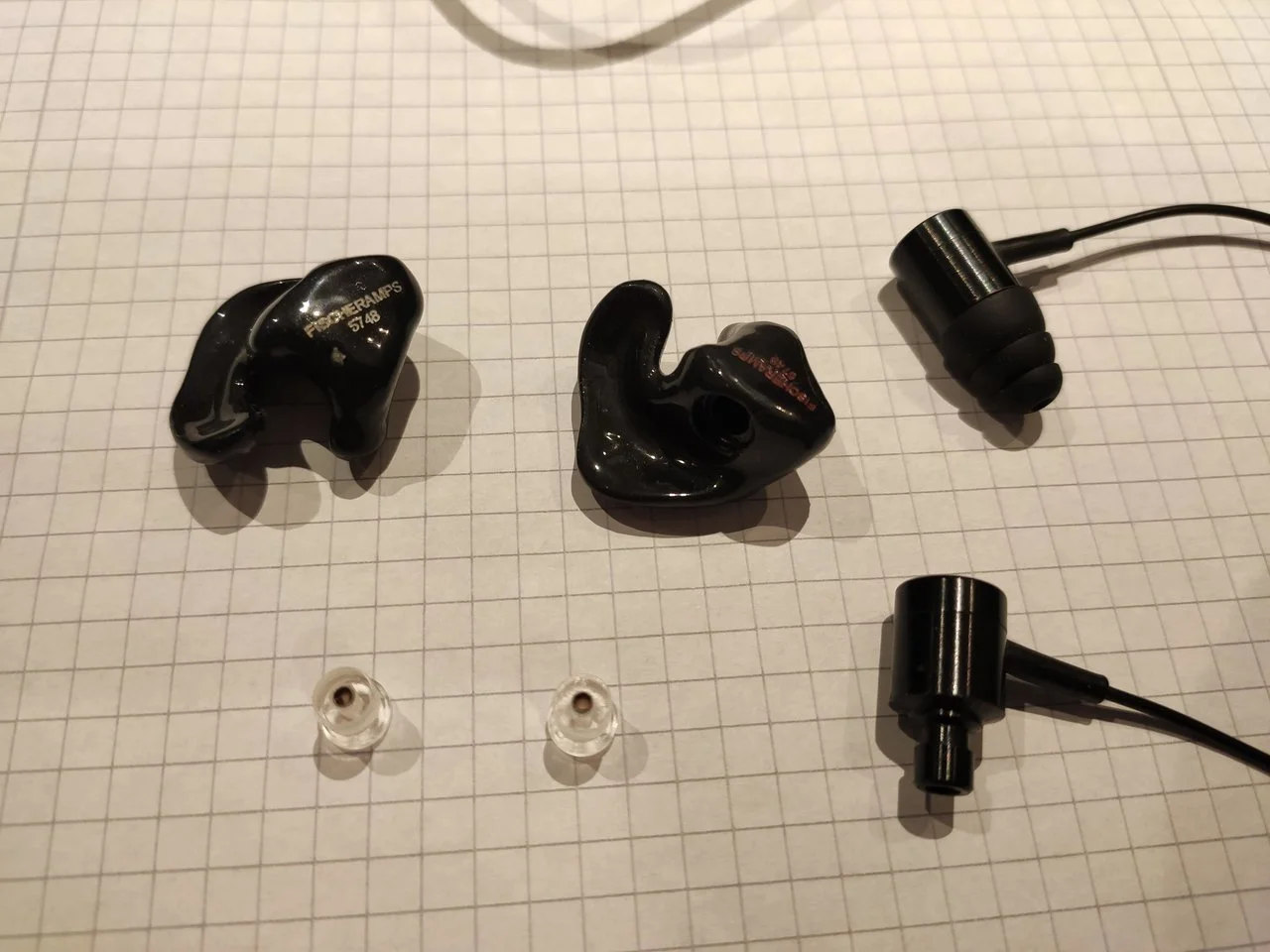

Hier einmal die Komponenten und ein Foto, bei dem man die Otos ganz gut im Life-Einsatz mit komischer Basser-Visage sieht :ugly:
