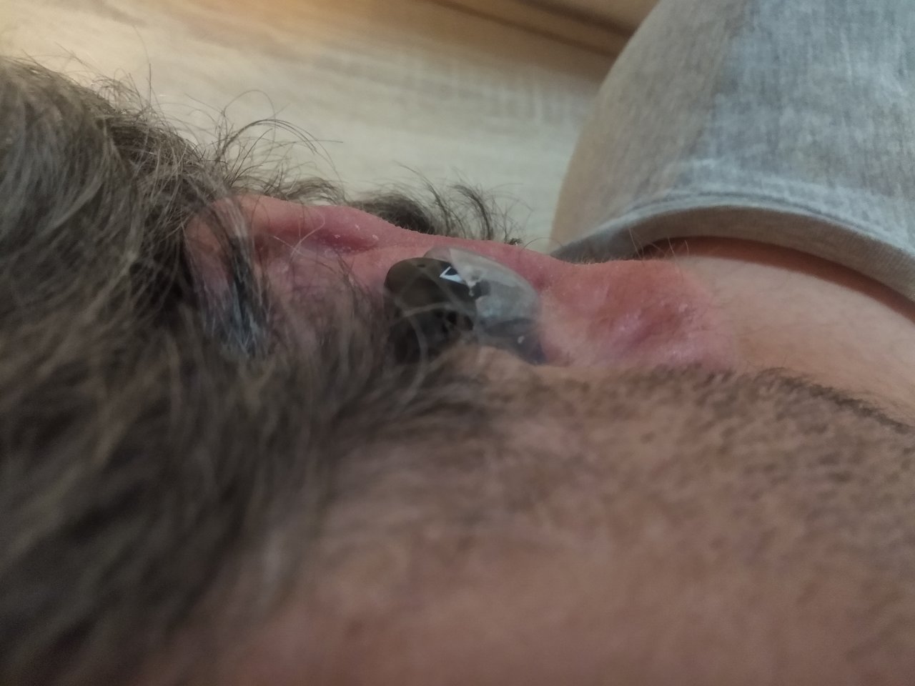

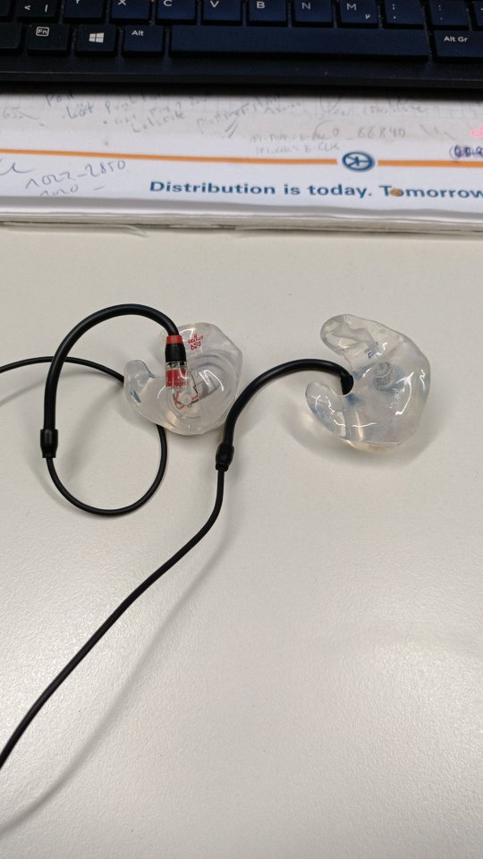

Kannst du davon mal ein Foto einstellen. Wäre mal interessant zu sehen wie weit das raussteht usw.
Bin leider erst jetzt dazu gekommen....
  • #164
Super. Danke. Hatte es eben auch schon in dem anderen Beitrag gesehen.

Ich benutze jetzt auch meine IE400PRO mit den Scheinhardt-Sleeves. Die Schallisolierung ist wirklich optimal. Besser als mit den dicksten Foam-Tips. Ich hatte für den IE seinerzeit 198€ bezahlt. Dazu jetzt 30€ für Ohrabdrücke und 159;-- für Scheinhardt. Ok.. Kostet zusammen so viel wie die IE400PRO im Moment (habe sie neulich für 389€ gesehen.. irre).
Aber ganz ehrlich.. für das Geld bekommt man kein Custom-InEar in dieser Klangqualität. Da bräuchte es dann schon BA-Treiber mit Mehrwegsystemen und da ist man dann ganz schnell vierstellig. Die Tiefbasswiedergabe der IE400PRO ist mit den Sleeves überirdisch! Man kann die Bassdrum fühlen. Die Dinger gehen sehr weit runter. Das ist bei Hörern mit BA-Treibern nur mit 4-5 Systemen oder zusätzlichem dynamischen Basstreibern machbar. Insofern also immer noch ein "Schnäppchen".Anhang anzeigen 512025
Jetzt muss ich mal blöd fragen, weil ich es nicht erkenne....Die Sleeves sind nur drübergestülpt, was das Wort Sleeve ja aussagt oder? Auf dem Foto sieht das beinahe so aus, als ob die IE 400 Technik fest verbaut wurde. Ich vermute, das liegt einfach an dem transparenten Material und der Erkennbarkeit?
  • #169
Die sind so eingepasst, dass die Hörer zu ca. 2/3 im Sleeve verschwinden. Man kann sie aber recht leicht raus nehmen, manche Hörer haben eine Kante an Ausgang, die sich ziemlich fest klemmt, wenn die Sleeves gut gemacht sind.

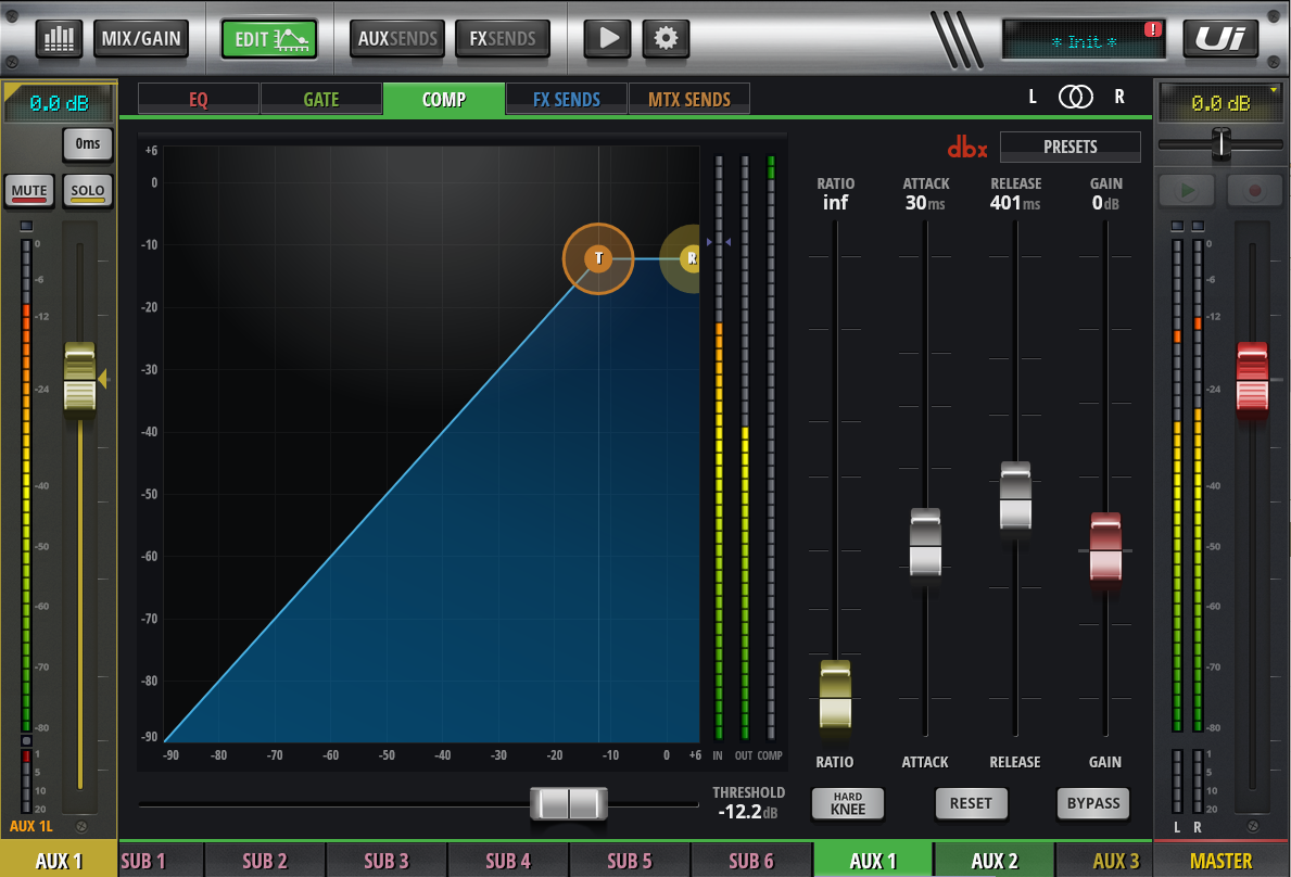

Ist das eine extra Funktion des Soundcraft oder ein Kompressor der als limiter eingestellt ist? Das Behringer hat "nur" einen Kompressor im AUX Kanal
Das kannst Du einstellen wie Du willst.wenn du bei einem Compressor Ratio auf maximum stellst und Hard Knee aktivierst, hast Du einen Brickwall-Limiter!
Der reagiert knallhart. Im Gegensatz zu einem simplen Limiter oder Kompressor hast Du hier aber ALLE Freiheiten zur Einstellung. Das Bild zeigt jetzt eine Brickwall-Einstellung.

Die Lösung mit dem Kompressor ist mir bekannt. Eventuell kann man die Attack und Release Zeit noch verkleinern. Diese Lösung funktioniert bei uns jedoch nicht optimal, da wir das Summensignal des xAIR18 als Stereosignal in den Kopfhörerverstärker senden und den Auxweg zusätzlich als Monosignal in den Hilfseingang des Kopfhörerverstärkers einspeisen. So hat jeder seine Stereosumme und kann zusätzlich noch seinen eigenen Mix dazumischen. Ich weiss, das ist nicht optimal, aber für echte Stereomixe hat das XAIR zuwenig AUXe. Für mich ist halt nicht nachvollziehbar wieso die mehrkanaligen Kopfhörerverstärker keine Limiter integriert haben. Sogar der sehr günstige Behringer Powerplay P2 hat einen Limiter integriert.
