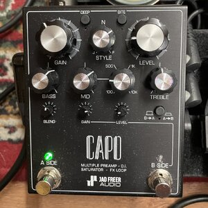

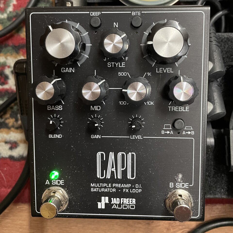

Was den Capo so speziell und vielseitig macht, ist die stufenlose Wahlfunktion (Style) zwischen modernem und vintage sound. Wirklich musikalisch für jeden Basstyp und Musikstil einsetzbar.
