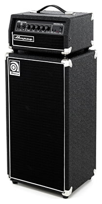

Wie wär's mit einem Mini-Stack?
Auch bei Auftritten zu benutzen (wie meine Erfahrung zeigt: "Hey, der Bass ist zu laut!!" ;-))...
Reaktionen: bassilisk und Hozzy
  • #60
[url=https://www.thomann.de/de/ampeg_bass_topteile.html]Ampeg Micro-CL Stack
[/URL]
Darauf ist er schon nicht eingegangen, als ich es vorgeschlagen hatte ;) Scheinbar nicht, was der TE sucht :D
