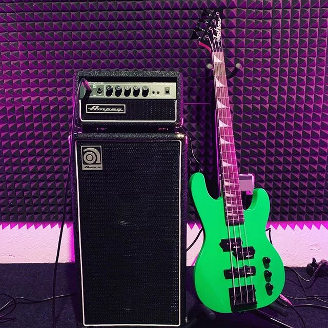

Lassen wir den zum Größenvergleich schrecklich knalligen Bass mal aussen vor, ist vielleicht das Ampeg Micro CL Stack das was Du suchst.
Gegen eine "ausgewachsene" Band oder einen Schlagzeuger á la Cozy Powell brauchst Du damit nicht antreten. Auf jeden Fall ist das Frequenzband so ausgelegt, dass Du damit auch ein entsprechendes Klangerlebnis im Wohnzimmer hast ohne dass die Nachbarn Amok laufen ;-)
