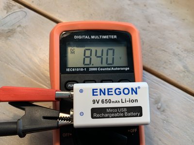

Die hier sind m. E. nicht größer als eine Batterie (habe aber nicht nachgemessen), können über Micro-USB geladen werden und liefern 8,4 V. Ich verwende sie mit einer Richter-Elektronik:

Hab nochmal aufgeladen und interessehalber durchgemessen, die harten Fakten im Text stimmen schon mal:
