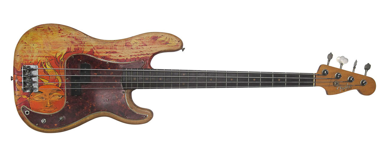

Klaus Voormann berichtete in einem Interview, dass er seine La Bella Flats seit den 60ern drauf hat. Genauer konnte er es nicht sagen, die waren noch vom Vorbesitzer. Hier sein alter Preci...
