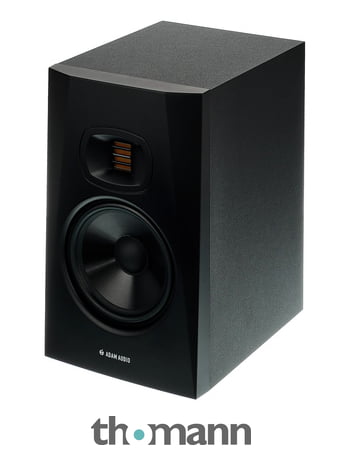

Die günstigsten 5 Zöller von ADAM kosten 310 das Paar.
Datenblatt sagt, ohne Subwoofer eigentlich nur für Sprache oder Singer Songwriter Musik zu gebrauchen, weil wenig Tiefgang.
Die 7er können auch Standalone
