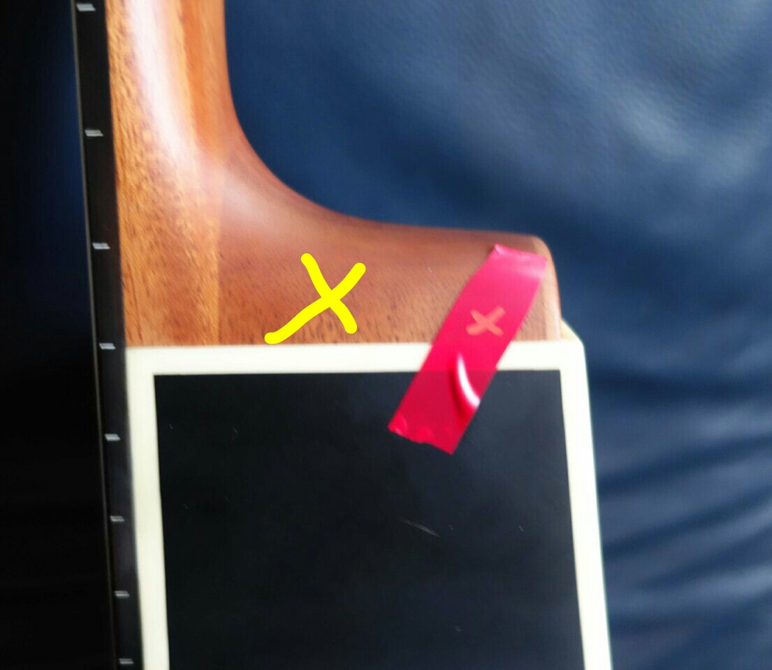

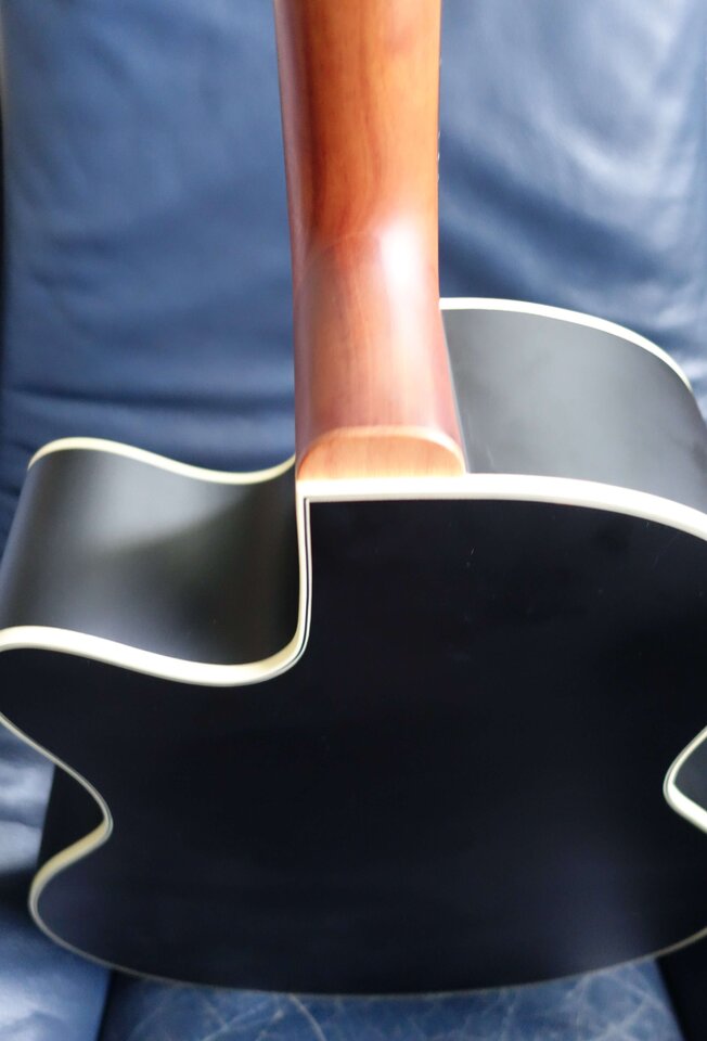

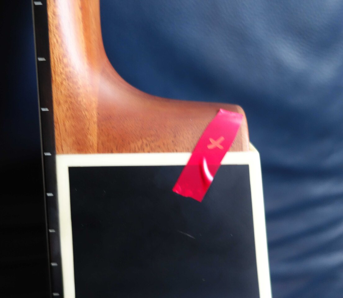

Moin, ich konnte bei einem Alien Fl v. Warwick nicht nein sagen, serienmäßig hat er wohl keine Gurtpins montiert, meiner hat nur unten mittig einen.
Habt ihr nen Tip, wo ich den Oberen, bzw. den zum Hals hin montiere ? Wissen teile des Schwarms, ob sich beim "X" genug Material befindet ?
Großdank im Voraus.

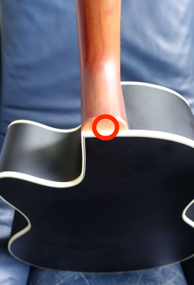

  • #573
Ciao @Schnaggadu

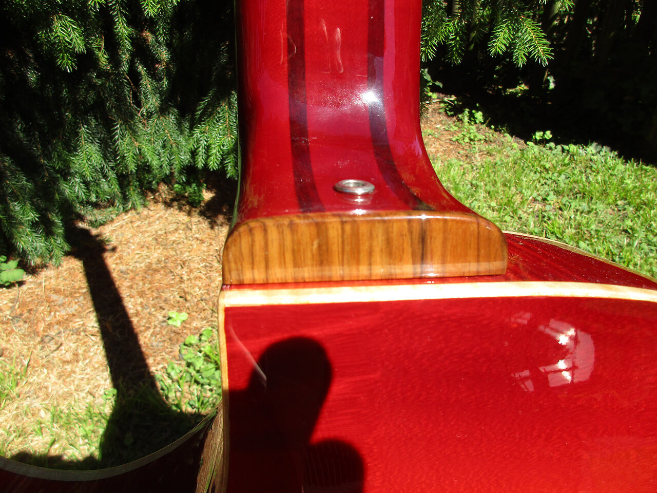

der Schaft ist aus einem Stück Holz das ginge von daher, aber bist Du sicher, dass Du die Schraube auf der seite des Cutaway setzen willst. Der Bass wird bei dieser Positionierung nach vorne kippen wollen. Wenn der Bass relativ leicht ist, dann den Schaftfuss, ist der Bass schwerer, dann Richtung Hals in den Schaft.
Bei meinen beiden Akubässen sind die Gurtpins einmal im Schaftfuss (Schaller), einmal gerade im Schaft und versenkt (Dunlop):
Gruss
claudio
Reaktionen: Schnaggadu

  • #575
Hier sollte der Pin am besten hin, so wie bei 90% aller Akustikgitarren; ziemlich in die Mitte zwischen Decke und Boden.
Aber vorher durch das Schalloch checken, ob da nicht die Verschraubung vom Hals sitzt (bei den allermeisten modernen, massengefertigten Akustikinstrumenten ist ja heute der Hals nicht mehr per Dovetail verleimt, sondern von innen mittels 2 Schrauben befestigt, die Köpfe sollte man im Neck Block sehen).

  • #577
Sehe ich auch so. Der Pinn hinten im Halsfuß bewirkt, dass der Bass nach vorne baumelt. Dann würde ich das Band lieber an der Kopfplatte befestigen.

  • #578
Großdank euch Allen, es ist vollbracht, der Alien (meiner) verfügt über einen geklebten Halsfuß, dank f. die Hinweise.
