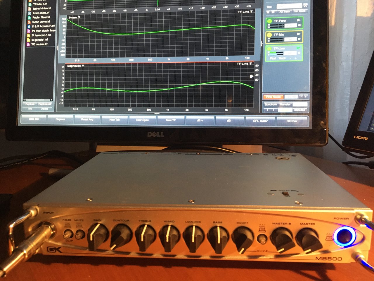

Moin, ich möchte in loser Abfolge bei ein paar Amps die EQ Einstellungen nicht nur hörbar machen, sonder auch visuell darstellen. Falls das jemanden Gefällt bitte Daumen hoch und abonieren. Falls nicht Daumen runter! Ich bin auch für Anregungen oder Amps die mal "gezeigt" werden sollen offen. Danke
Hier sind die ersten 2:
Ach so der HIWATT wurde über die Endstufe per Übertrager aufgezeichnet. Bei Mark Bass wars das DI Signal der Vorstufe!

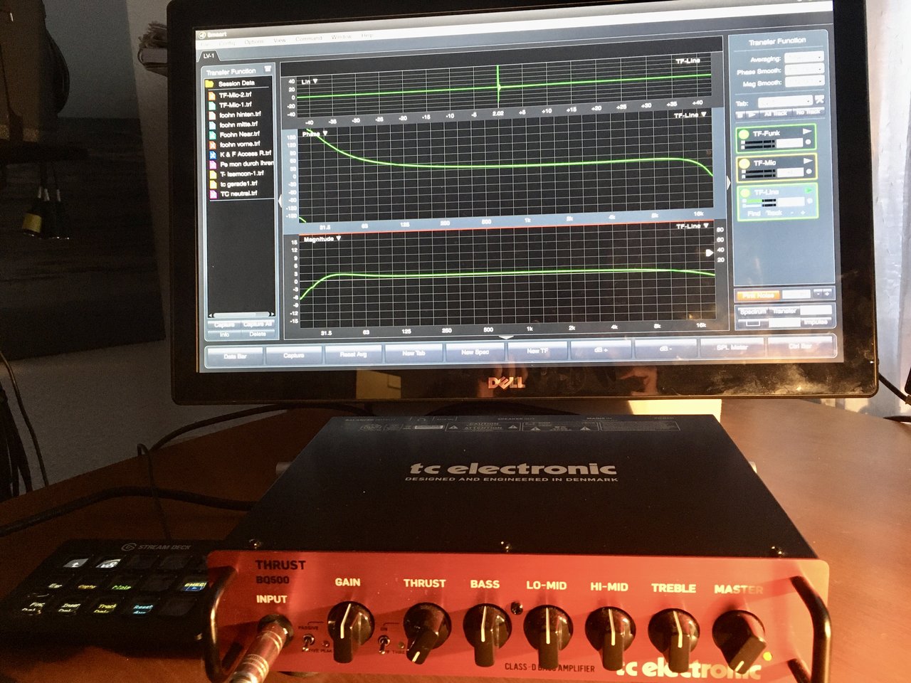

Interessant wäre für mich auch deine Vorgehensweise.
Welche App nutzt du für die Darstellung der Frequenzverläufe?
Ich selbst habe keine Video Erfahrungen.
Vielleicht eine kurze Anleitung wie man die Takes erstellt,
auch um evtl. eine vergleichbare Basis zu haben.
Sehr geil! Ich habs als erster den Youtubedaumen nach oben gedrückt! Mach bitte weiter, das ist schon sehr aufschlußreich.
Interessant auch zu sehen dass der Markbass durchaus linear ist! Wichtig aber zu wissen dass das nicht bei der Mittelstellung der Potis ist.
Das habe ich bei meinem auch so gemessen, da war die Potistellung etwas anders als bei Deiner Flat Einstellung.

EQ Flat, VLE, VPF linksanschlag ist doch das Flat Setting, oder?
ja, schau aber mal genau hin am Anfang des Vids, die Regler von der Klangregelung sind nicht genau mittig.
Low Mid und High Mid sind leicht aufgedreht, dann ist die Kurve flat. Wenn er das in Mittelstellung dreht hat er eine leichte Badewanne.
Das ist aber völlig normal, auch mein Steamhammer ist in Mittelstellung nicht absolut linear.
@BuzzFahrer
beschreib doch mal, wie du die oben geposteten Takes gemacht hast.
Wäre echt hilfreich.

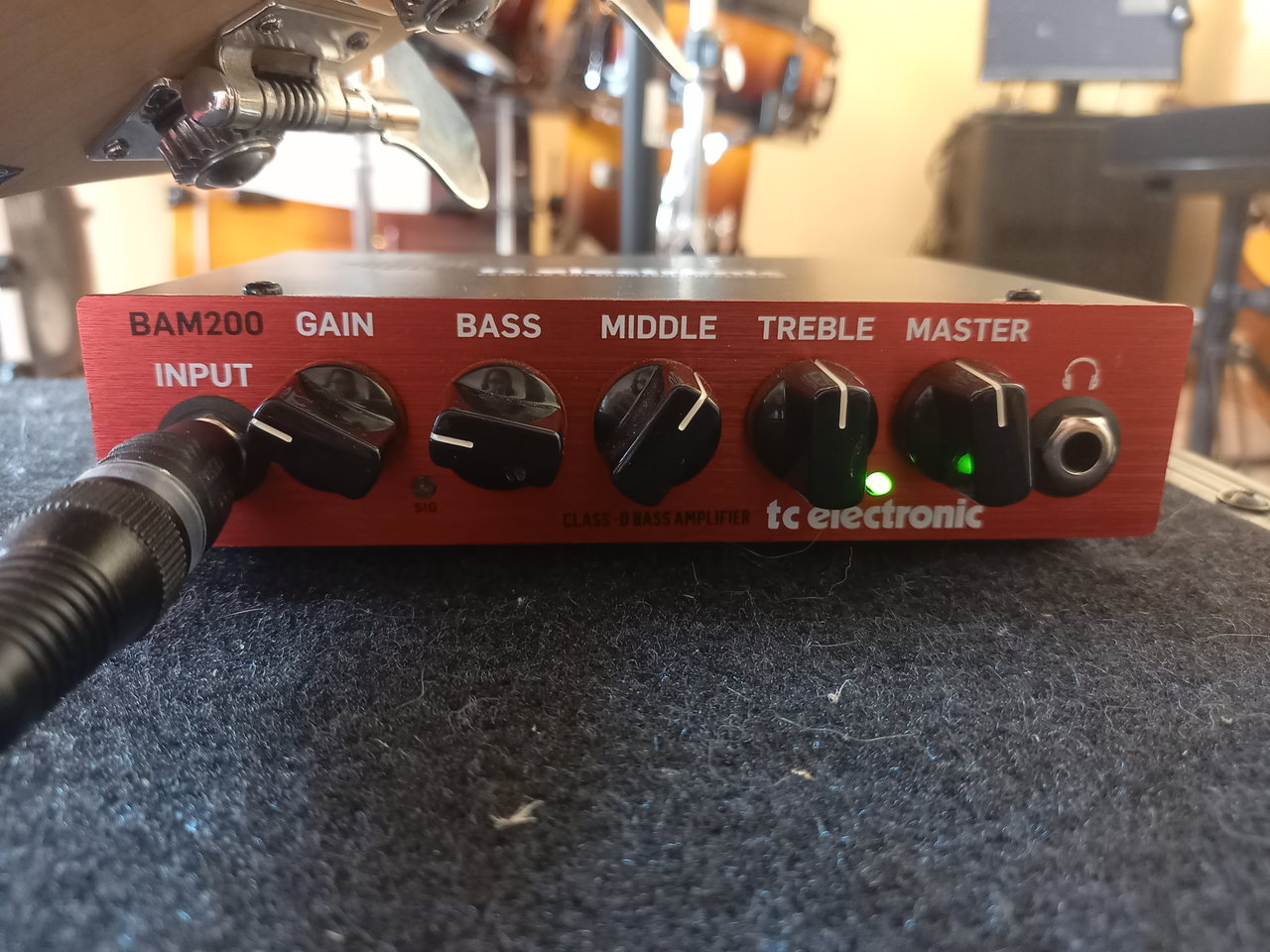

@BuzzFahrer z hast du den TC Bam 200? Da fände ich es ernsthaft interessant mal die Flat Einstellung zu wissen. Die Tonreglung fühlt sich für mich fast an wie ein passives Tonestack mit Low Schalter always on...
Selbst in der Einstellung unten im Bild höre ich noch eine leichte Badewanne...
Edit: Ich könnte dir auch mal meinen zum Testen schicken!

Als Software kommt Smaart V8 von Rational Acoustics zum Einsatz. Theoretisch würde das auch mit anderer Software fkt. Z.b. einem Real Time Analyzer gehen. Der amp bekommt ein Rosa Rauschen auf den Eingang und der Ausgang wird gemessen. Zusätzlich hat das System ein Referenzsignal das mit dem Messignal verglichen wird dadurch kann man die Korrelation der beiden Messung ermitteln was Fehler in der Messung erkennen lässt. Das sind deshalb auch zwei Aufnahmen, die erste mit dem Bass Signal und die zweite mit dem Rauschen. Es geht hier auch nicht um Absolute Werte sondern es soll die Wirkung der Regler dargestellt werden. Ich will aber versuchen das so genau wie möglich zeigen.
