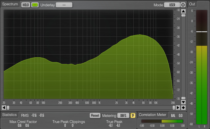

Ja, wenn ich die CabSim ausschalte, dann sieht die Kurve wie folgt aus:
Das dürfte dann das Voicing vom Amp sein; Bassanhebung bei 80Hz, Mittenabsenkung bei 400Hz, Höhenanhebung bei 5kHz, Subbassfilter unter 40Hz und Höhenfilter oberhalb 10kHz. Für einen Bassamp keine sonderlich überraschenden Werte. Die relativ starke Höhenanhebung bei 5k erklärt den relativ prägnant klaren, knackigen GK-Sound.

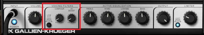

Der Contour-Regler steht im Screenshot auf 12 Uhr ...
Hast recht, und @md_t2 darf seine Messung nochmal wiederholen wenn er wissen will, was kommt raus an Frequenzgang bei Reglerstellung flat.

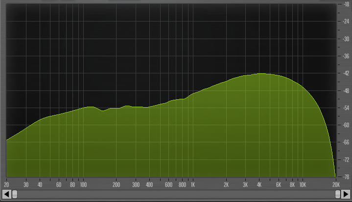

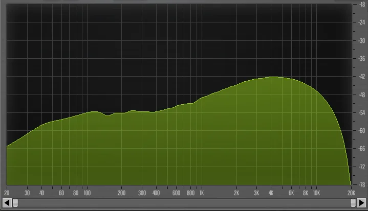

Ich habe jetzt die beiden "Voicing Filters" ganz zugedreht (der "Low Cut" ist immer noch auf "Off"):
Damit ergibt sich folgende Visualierung:
Reaktionen: E-A-D-G und goldbass
  • #92
Sieht immer noch normal aus. Nur der Buckel bei 4-5 kHz, der ist gewollt. Der macht dann vielleicht den "GK-Sound".
Reaktionen: md_t2
