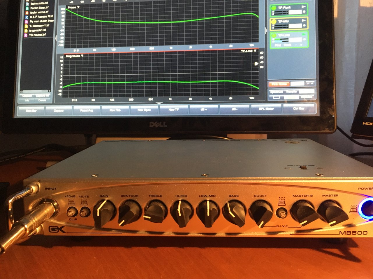

Amp Visualisierung!
  • #41
Den muss man schon ziemlich verkurbeln, um ihn gerade zu kriegen..:D
Sehr geIler Thread, unbedingt weitermachen bitte! Ziemlich genau diese Einstellung nehme ich nach Gehör, wenn ich meinen Growling Krizzly flat haben will. Sind die neueren GK Voicings identisch mit den alten RB? Der Krizzly ist ja ein Klon des 400RB Pre.

  • #46
gute Idee als nächstes kommt ein BBE Sonic Maximizer Pre Amp! Das war der Vorgänger vom BBE Bmax.
Den kenne ich leider nicht. Der BBE Bmax hat ja einen Tonestack als Basis. Da hätte mich Mal die Kurve bei 2/10/2 interessiert. Mein Gehör sagt, dass es eine Anhebung im oder ab dem oberen Mittelfeld gibt.

Das X32 hat den Maximizer als Simulation drin. Da wäre ein Vergleich spannend.
  • #49
Zustimmung, aber da bringt die Visualisierung wenig, da sie ja "nur" den Frequenzgang darstellt, was ja nur eine von vielen Eigenschaften ist, die den "Sound" eines Gerätes/Amps beeinflussen.
  • #50
Dann bringt die visualisierung ja eh nicht wirklich was oder?
  • #51
Doch, finde schon, aber man sollte sich von der Idee freimachen, daraus auf den Sound eines Amps schließen zu können. Die (Un)Möglichkeiten der Klangregelung (Hiwatt...) kann man hingegen schon gut belichten.
  • #52
Dann wäre eigentlich gerade beim Sonic Maximizer am Spannendsten, einen EQ davor zu setzen, mit dem man die Kurve auf null setzt. Dann mal einen A/B Vergleich mit und ohne Maximizer, da anscheinend keiner so genau weiß was die Kiste macht :D
  • #53

Hier der nächste Bass AMP Harley Benton Block 800B es handelt sich um die modifizierte Variante! Dank an den Kollegen
DerGerät für die zurverfügungstellung des Amps!​
Reaktionen: Gast86117, alex-bass, Funbasser und 4 andere
  • #55
Vielen lieben Dank für den kostenlosen Service von dir.
@Stratitis, der ist ja fast 100% Flat auf 12 Uhr, ein Traum.
Reaktionen: BuzzFahrer, Funbasser und anbra
  • #56
...das ist er allerdings auch schon ohne mod, da hat @Stratitis "nur" die Frequenzen etwas geändert, wobei ich den LoMid doch wieder etwas höher legen werde, der ja so tief eher zum rausdrehen ist. Bei 350Hz könnte man die Mitten dann auch mal etwas boosten (Preci-Knorz). Aber Bass, HiMid und Treble sind so genau richtg für mich. Und es bleibt auch die Regelcharakteristik, wo erst mal fast nicts passiert und dann alles auf dem letzten Drittel des Wegs -aber das ist das Design...
  • #57
