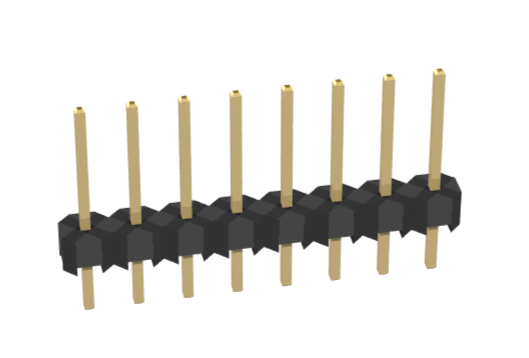

Aber die Pfostenstecker, die die Endröhren- Platine versorgen, sind auf Dauer überhitzt und korrodiert.
Ich hab dann einen vernünftigen Satz 6l6 besorgt und die Pfostenstecker gegen vergoldete getauscht, jetzt läuft die Kiste wieder optimal.

Der Trafo wurde nicht übermäßig warm, aber die originalen Pfostenstecker halten den höheren Strom auf Dauer nicht aus.

Die Kontakte sind massiv, man könnte sie daher auch Vollpfostenstecker nennen.
Edit: Die sehen übrigens so aus:

Na ja, wenn der Trafo ÜBERHAUPT mit der Spannung einsackt, ist da schon alles auf "Reserve"! Und diese fragilen "Pfostenstecker" haben jetzt mal so gar nix in Vollröhrenamps verloren ... aber Ampeg wurde unter "Loud Music" auch wirklich immer mehr zum "Blender" :gruebel:

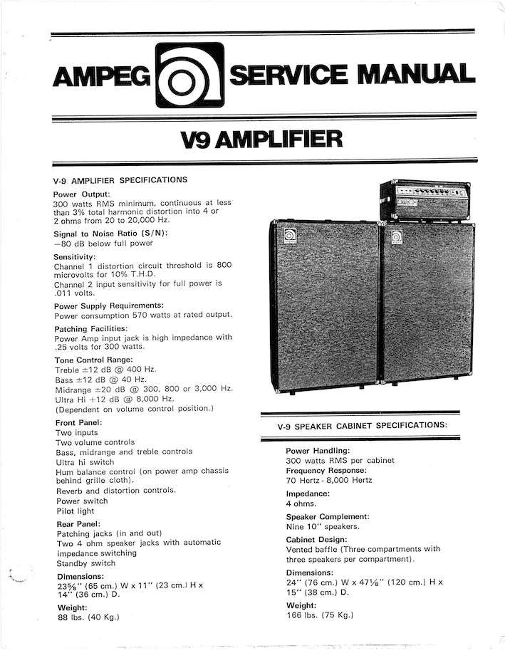

Auf meinem 1978er SVT stand hinten V9 drauf - war aber ein ganz normaler SVT.

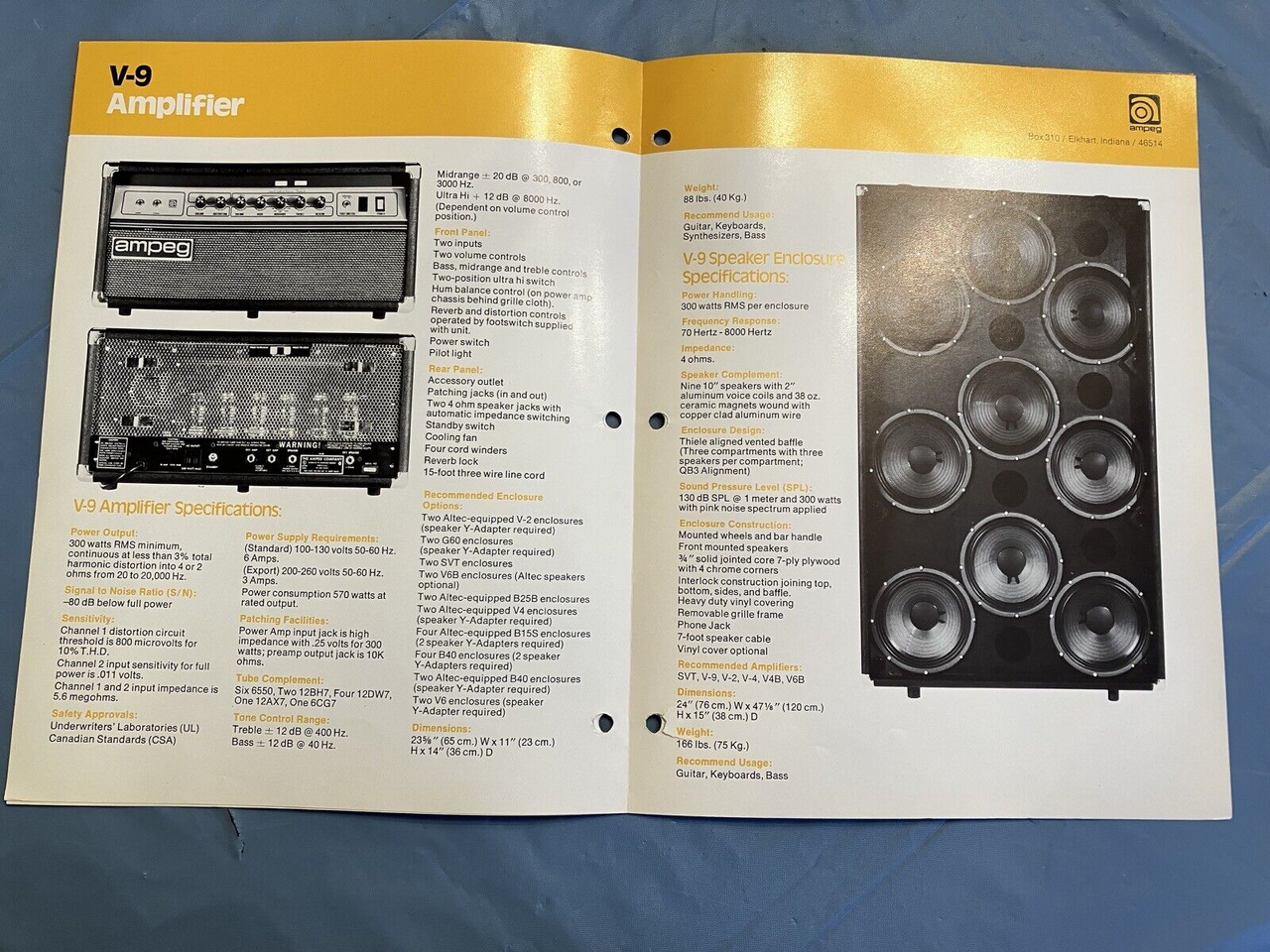

  • #119
V9 Broschüre:
(siehe Recommend Usage V9 Verstärker und V9 Box)
70Hz - 8.000Hz
für ne Reflexbox ganz schön mager was Basstauglichkeit anbelangt. Aber das waren damals eben noch ganz andere Zeiten. Und für Bass war die primär ja eh nicht gebaut worden.
QB3-Alignment. Damit kann man etwas anfangen, aber halt nur für Techniker wirklich interessant.
SPL
"with pink noise spectrum applied"
solche essentielle Information würde man sich häufiger wünschen!
Und der erzielbare SPL damit dann auch nicht abhängig von irgend welchen vorkommenden Peaks im Frequenzgang. Das ist der SPL als Average gemittelt, und wenn man so will auch einigermaßen gut dB(A) hörrichtig gemittelt weil Pink Noise.
Ich bin mal provokant, genau so sollten Verstärker Ausgangsleistungen ermittelt werden. Von den exorbitant hohen Ausgangsleistungen die in den Datenblättern stehen würde dann aber kaum mehr als 1/4 Leistung noch übrig bleiben.
(insbesondere die dicken fetten und konventionellen Eisenschweine würden in dem Moment dann aber ganz ganz deutlich drunter leiden was potenzielle Dauerleistung und vor allem Laststabilität anbelangt!)
