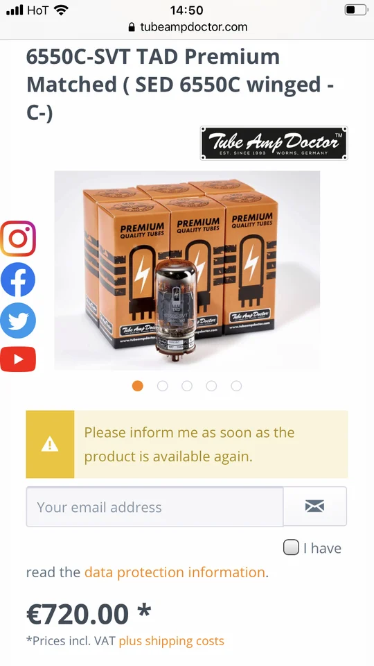

Ersatzröhren, wegen dem Heutigen Preis? Waren die günstiger früher?
  • #155
Zumindest diese gab es früher glaub ich zum etwa halben Preis.
Aber ich kann absolut nichts schlechtes über die Sovtek Röhren sagen, klingen für mich wie ein SVT klingen soll und halten schon mehr als 10 Jahre.
Reaktionen: claudio, uncool sam, Behzi und eine weitere Person
  • #156
Ja, die Preise für Röhren sind in den letzten Jahren quasi durch die Decke gegangen...
Zum Glück halten die ihre Zeit bei entsprechender Behandlung.
Macht die Technik nur noch exklusiver. :prost:
