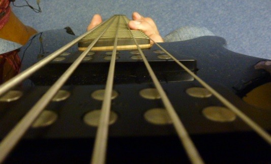

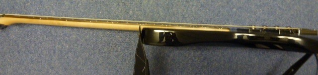

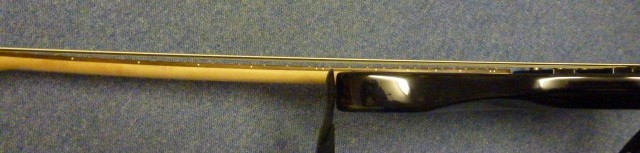

Außerdem würde ich den spannstab mal ganz entspannen
Heute gemacht. Danach den Bass gestimmt und ein Foto gemacht. Etwa vier volle Drehungen gemacht, den Bass gestimmt und wieder ein Foto gemacht. Jetzt ist die Saitenlage perfekt. Sogar Sustain ist besser geworden. Der Klang gefällt mir noch nicht ganz, aber jetzt kann ich damit etwas anfangen. Mal sehen, was in den nächsten Tagen passiert.

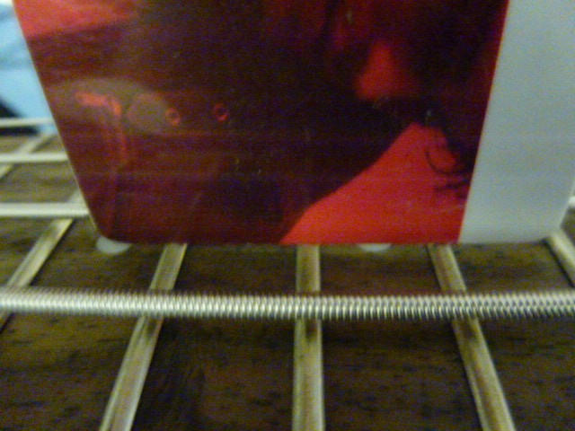

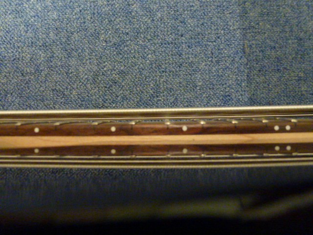

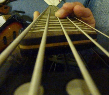

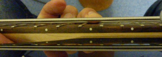

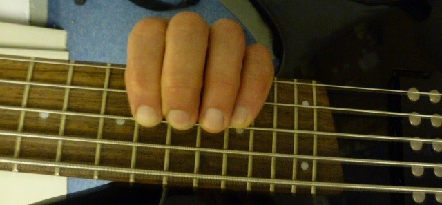

Mit diesem Bass werde ich offensichtlich viel lernen. Die Saitenlage ist immer noch gut, aber jetzt kommt das nächste Problem. Siehe das erste Foto. Welche Töne bekomme ich?
Zeigefinger: D#
Mittelfinger: F
Ringfinger: F
Kleinfinger: F#
Jedoch unter dem Mittelfinger sollte es E sein. Dieser Effekt tritt auf nur an dieser Saite und nur auf diesem Bund. Ich kann es nicht sehen, aber offensichtlich ist der 20. Bund an dieser Stelle zu hoch. Was mache ich jetzt?

  • #25
:?:ist ja sehr merkwürdig
Oktavreinheit schon eingestellt?
Grüße
  • #27
Du könntest an der Stelle 'ne Bankkarte über die drei nebeneinanderliegenden Bünde parallel zu den Saiten halten. Dafür sollte der Hals so gerade wie möglich eingestellt sein. Wenn eines der Bundstäbchen zu hoch sitzt wird die Karte etwas kippeln und dann müsste das Bundstäbchen etwas runtergefeilt werden.

  • #29
Danke für den Tipp. Der 20. Bundstäbchen ist tatsächlich zu hoch. Zuerst wollte ich die A-Saite am Steg höher stellen, aber jetzt ist es klar.

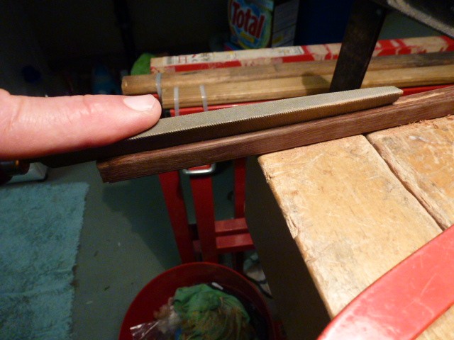

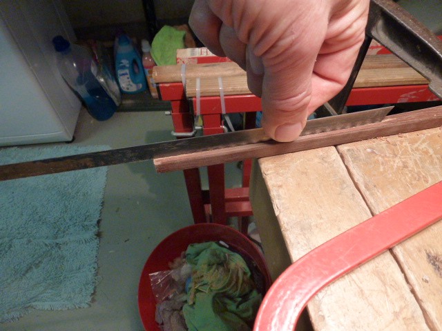

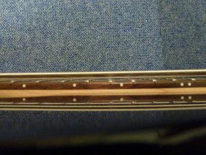

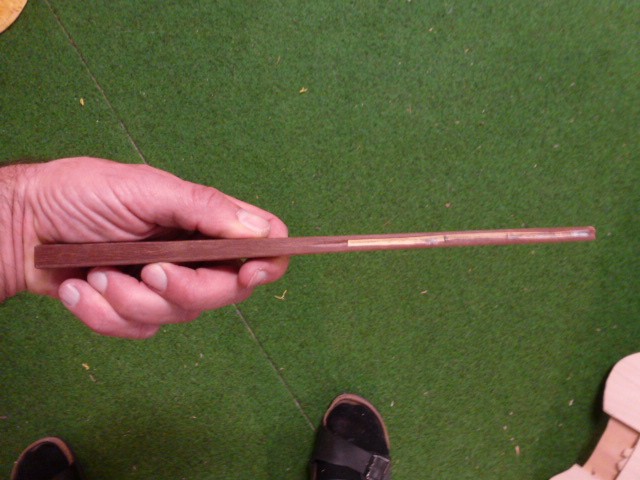

Der Ton E ist da! Und die Krümmung des Bundes stimmt auch. Ich habe mir eine Feile selber gebastelt. Die Fotos sagen alles.
Reaktionen: hui, zeppo3000, bassilisk und 3 andere
