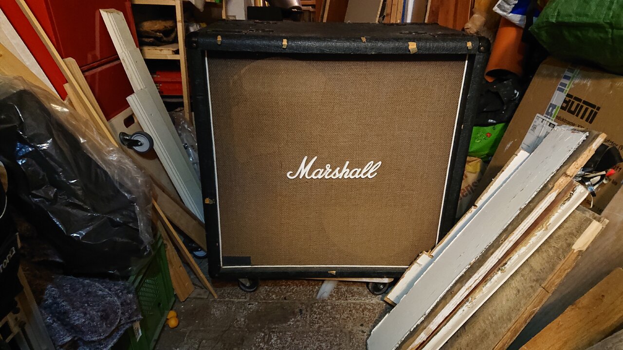

Ich habe ne alte Marshall Bass Box ergattert.
Da sollen nun Oberton 15L400 rein.
Die Box ist innen 72*72*36.
Also gute 186 Liter.
Nun soll sie auch gut abgestimmt werden. Ist es eigentlich wichtig ob für die Berechnung einer oder 2 Speaker in einem Gehäuse sind? Oder ist die Menge und Länge immer gleich bei einem oder 2 Speakern?
Kein Bild, kein Box

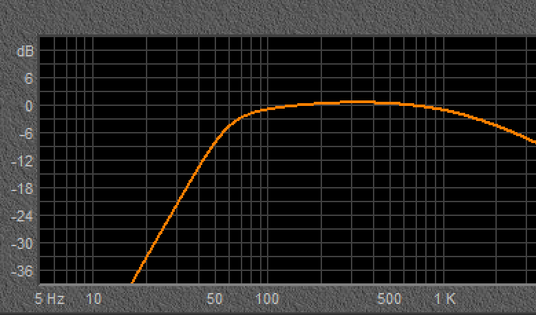

Wenn's gut gemacht ist, dann ist's schon gut genau, geeignete Software vorausgesetzt. WinISD zumindest taugt allenfalls als Schätzeisen um es mal gleich vorwegzunehmen.
@awlikefishrob
also wenn du mit WinISD da rangehen willst, das kannst du vermutlich knicken.
Außer du baust einen einzelnen Reflexkanal (und keine zwei oder mehrere davon) genau in die Mitte der Rückwand, und das ganze ohne jegliches Dämmmaterial im Inneren der Box, dann geht auch WinISD gut.

Für einen Groben Überblick würde ich mal 55Hz auf der Strassacker Seite simulieren.

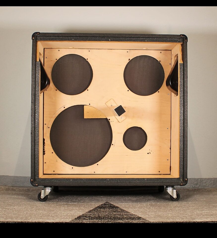

Ist das nicht eine jcm 800 Bassbox? Wenns die 2x15" ist hat die doch schon eine Reflex Öffnung? Oder ist das eine 4x12"?
Yes das eigentlich eine 1 15 plus 2 10 Box gewesen, die mal auf 215 umgebaut wurde..
ABER: Marshall hat in keiner der JCM 800 Bass Boxen Reflexrohre verbaut, sondern nur Löcher eingesägt.
Aber ganz ehrlich, die Boxen sahen auch wesentlich cooler aus, als Sie klangen.
Viele Boxen aus den 70s, 80 waren nur mässig bis gar nicht auf die Speaker abgestimmt- so zumindest meine Erfahrung
