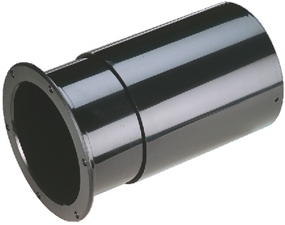

@E-A-D-G kannst du mir sagen was ich für Rohre brauche? Länge und Durchmesser?
Wie es @f_luxus schon gesagt hat, 100er Rohre sind ausreichend.
Allerdings, man braucht davon (leider) dann vier Stück um auf das anvisierte Tuning von 55Hz zu kommen, sonst wird's nichts.
Ich würde zwei Rohre übereinander mit so drei bis bis vier Zentimeter Abstand zueinander einmal in die untere linke Ecke platzieren, und die anderen beiden oben rechts platziert, mit jeweils etwas Abstand (ebenfalls so drei bis vier Zentimeter) zu Boden/Decke und Seitenwand. Wenn die Rohre zu dicht an Boden/Decke oder Seitenwand heranreichen, dann passt die Berechnung nicht mehr weil dann das Shelf-Prinzip merkbar zu wirken beginnt (in dem Moment braucht man dann so etwas wie Boxsim zur genauen Berechnung). Und bei deutlich zu viel Abstand zu den Wänden, ich sag mal ab mehr als 4-5 cm das verfälscht das Ergebnis dann ebenfalls wieder.
Rohrlänge: 44mm sagt Bassbox pro für 175 Liter Nettovolumen wenn das Tuning 55Hz werden soll.
