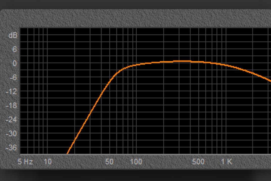

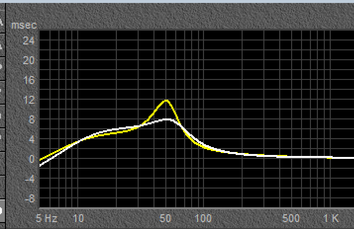

Wie mit einfachen Worten erklären sollen ist schwierig. Man kann zumindest die folgende Aussage treffen, je höher die Gruppenlaufzeit, desto schlechter die Dämpfung, desto mehr tendiert der Lautsprecher in der Box dann nachzuschwingen, unabhängig dessen wie groß er tatsächlich ist.
'Die weisse Kurve ist das gedachte Design für dein Vorhaben
Die gelbe Kurve entspricht meiner eigenen 212er.
Deine Box mit den größeren 15ern wird sich hinsichtlich Nachschwingen und "Dröhnen" besser verhalten als meine eigene 212er

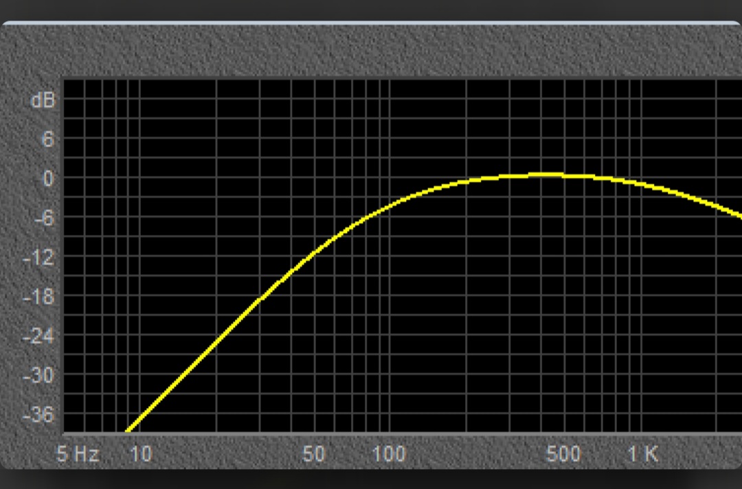

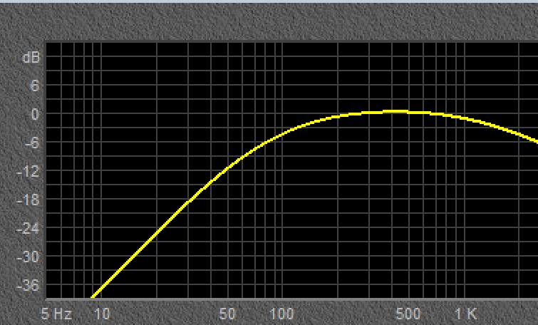

Für gleich bleibendes Volumen wie oben, bitteschön!
Unabhängig des resultierenden Frequenzgangs, der Qtc liegt bei ~0,5. Also mein Fall wäre das denke ich nicht. Zumindest nicht für ne Instrumentalbox für Bassgitarre!

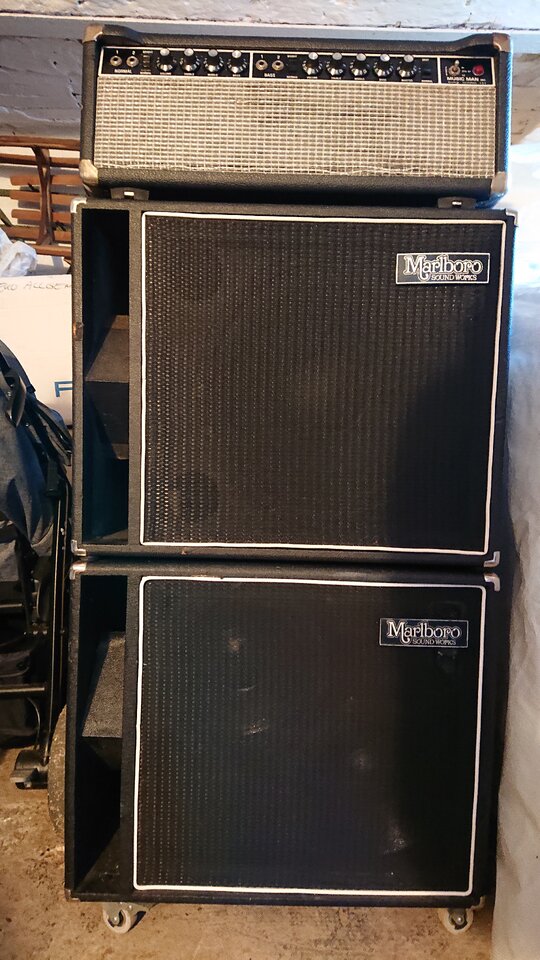

In meinem SVT 2 habe ich den 40HZ Regler EQ am Palmer Model 3 habe ich nen 30Hz Regler. Am Palmer nutze ich nen Thumpinator Leistung zu sparen und und den sound an der BB240 mit den Oberton zu straffen.
Der SVT braucht das nicht, mein Marlboro 210 115 Besteck hat bisher am R50 mit dem 80Hz Baas Regler bestens funktioniert. Der E klingt sehr aufgeräumt.. Denk dass auch mit dem Block 800 das auch geht, wie ich sdas getestet habe..
Und nochmal, ich habe schon so einige gute Boxen und bin eher zufrieden, die Marshall ist nur zum spielen, probieren und ggf abgeben..

...ist ja eigentlich typisch. Weniger fett, geht aber tiefer runter.
Mit einem leichten Cut bei 300Hz und einem leichten Boost bei 40Hz sieht das doch laut Kurve garnicht sooo schlecht aus.
Klar, die Realität kennt man erst, wenn die Box steht und man loslegt. Kann beschissen klingen oder auch einfach unbrauchbar für den Einsatzzweck.
Diese Box wird geschlossen und alleine wohl keine fette Rockbox sein... ;) Aber vielleicht für andere Sachen ganz nett sein...

Nöh, da drum geht's überhaupt nicht. Mit einem Qtc von 0,5 für die geschlossene wird's furztrocken, überdämpft.
Der sogenannte Kriechfall. Der Lautsprecher folgt dem Verstärker eher "kriechend" im wahrsten Sinne des Wortes.
Selbst der "schnelle" 10er oder 8er oder gar 6er wird dann tatsächlich langsam und träge bei so einer Abstimmung.
Die Dämpfung als solche ist natürlich überragend, als Kehrseite der Medaille!
Das furztrocken überdämpfte Verhalten wird aber bleiben, da kannst du an EQ Schrauben drehen und wenden wie du willst.
Wenn man's mag dann ist's gut, und wenn nicht, dann eben nicht. Manche mögen's vielleicht, ich mag's eher nicht!
Und rein nur darum geht es primär, und nicht darum wie der nackte Frequenzgang aussieht und wie man den mit EQ nach eigenem Gusto denkt korrigieren zu können oder zu wollen.
