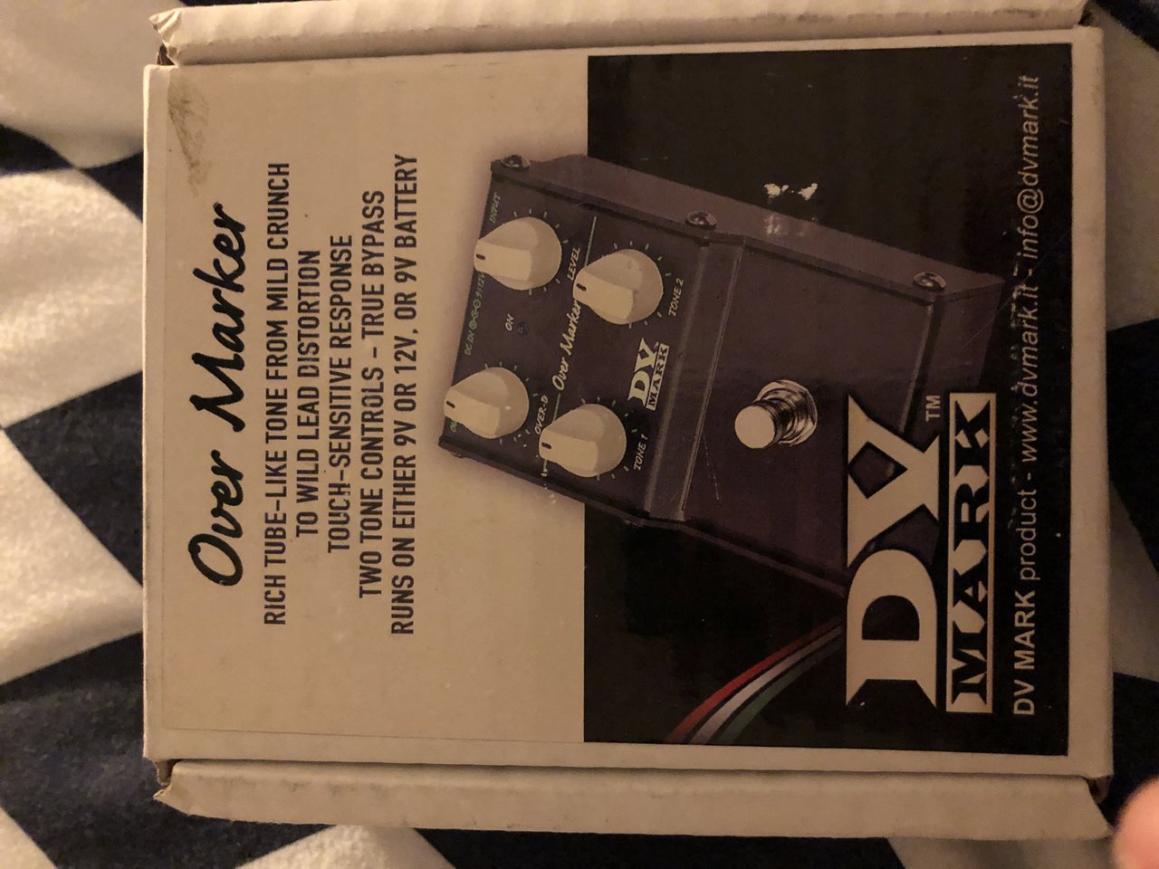

Ich bin unsicher, ob das 100-prozentig legitim ist, aber ich halte sowohl den TUBEMARKER, als auch den OVER MARKER (Foto) von Markbass für extrem gute Pedale und das nicht nur allein, sondern auch in Kombination mit synth-Pedalen a la OC2 etc. Wichtig dabei ist, dass die (angebliche) Gitarrenversion (ich glaube DV, oder so…) exakt (!!!) den Bass-Versionen entsprechen. Das ist deshalb wichtig, weil nur die DV Version wirklich günstig sind. Aktuell gibt es noch ganz ganz wenige beim großen eBay. Für mich absolut fantastische Teile!!
edit: Der TUBEMARKER ist weiß und hat drei Knöpfe. :)

Ok. Was kann der? Wie nutzt du ihn?
Overdrive, der sanft Anknuspern kann, aber auch stärker verzerren, aber immer ohne harsche Höhen, wenn man sie ein bisschen raus dreht.
Der einzige Verzerrer in meinem Besitz, der auch über Kopfhörer gut klingt.
Besser als der EHX Bass Muff und mindestens so gut wie der Ampeg SCR.
edit: Der TUBEMARKER ist weiß und hat drei Knöpfe. :-)
Hast du beide schon probiert? Gibt ja den Over Marker und den Guitar Tube Marker.
Welchen meintest du denn nun genau?
  • #159
Oh, den hab' ich im Original :-) - finde ihn allerdings eher ernüchternd. Oder ich begreife ihn nicht.
