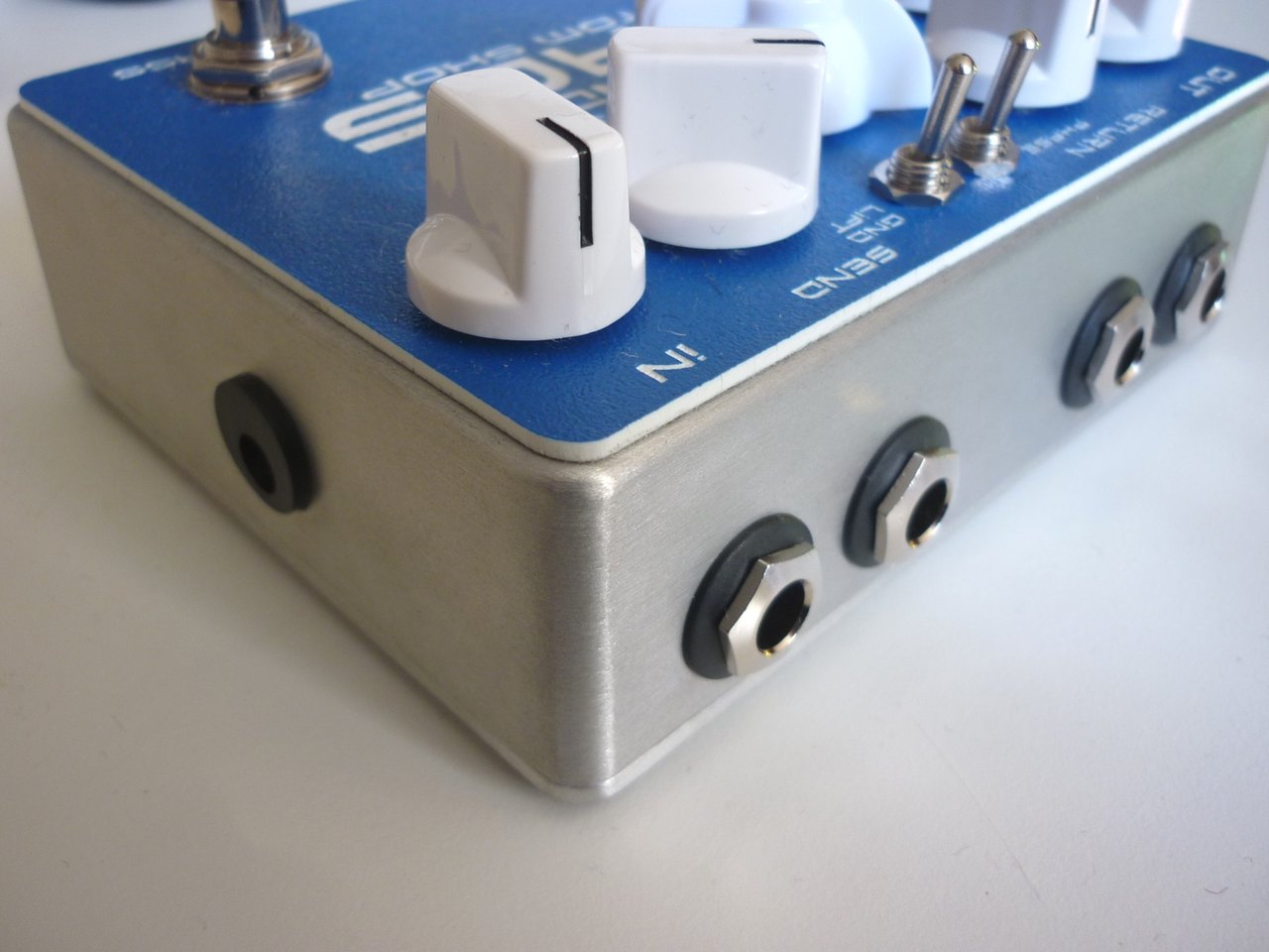

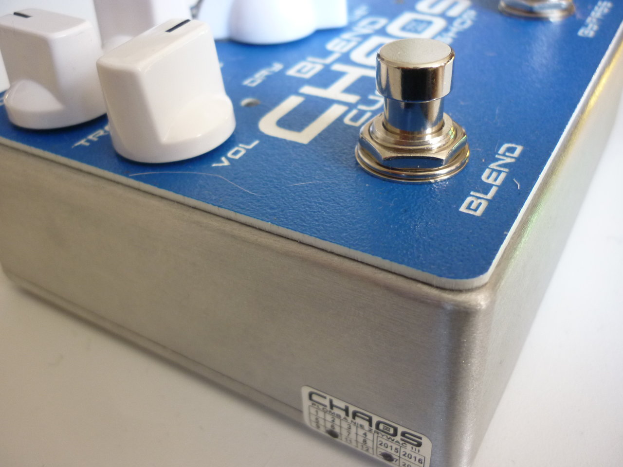

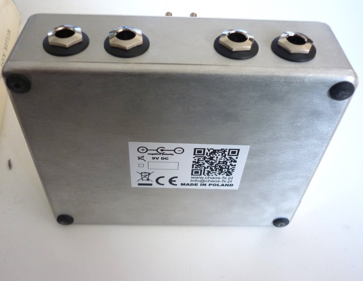

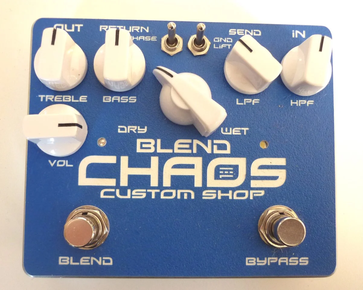

erstmal ein paar Bilder von meinem Blend:

Leider finde ich auf der Chaos FX-website weder ein Manual noch genaue technische Daten...
Hier also erstmal eine Funktionsbeschreibung der einzelnen Bedienelemente:
Vol: regelt die Gesamtlautstärke bei aktiviertem Effekt
Treble und Bass: Klangregelung bei aktiviertem Effekt; in der Mittelstellung neutral. Ist Hinter der Effektschleife angeordnet, nimmt also Einfluss auf das "Gesamtergebnis".
Blend: regelt den Anteil des angeschlossenen Effekts von 0% bis 100%
LPF: durchstimmbares Lowpass-Filter; wirkt auf das cleane Bass-Signal
HPF: durchstimmbares Highpass-Filter; wirkt auf das Signal in der Effektschleife und ist nach dem return angeordnet
Bypass-Fußschalter: aktiviert das Pedal; in der „aktiv“-Stellung leuchtet die rechte (weiße) LED. Im Bypass-Betrieb sind sämtliche Regler außer Betrieb und das Bass-Signal ist unbeeinflusst.
Blend-Fußschalter: nimmt die Effektschleife aus dem Signalweg; übrig bleibt das trockene Signal; der LPF bleibt aktiv (also mit entsprechend beschnittenen Höhen), ebenso die Treble- und Bassregler. In der aktiv-Stellung leuchtet die linke blaue LED.
Phase-Switch: dreht die Phase der Effektschleife
GND Lift-Switch: trennt die Masseverbindung in der Effektschleife
Die Anschlussbuchsen sind ja selbsterklärend, nehme ich an :)
