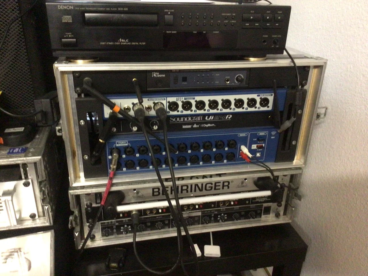

Wir sind immer noch bestens zufrieden mit unserem UI24r.
Zu den Mic-Preamps (Studer-Design)kann ich Nichts negatives sagen. Selbst bei ausgesprochen kleinpegeligen Mikrofonen wie dem Audix OM7 gibt es keinerlei Probleme mit Rauschen etc.
Unser komplettes Monitoring (4x InEar in Stereo) lĂ€uft drĂŒber und bei kleinen Events mit unserer PA auch der FOH-Sound.
Da InEar-Monitoring ja schon einiger Zeit Bedarf, bis sich alle wohlfĂŒhlen, nutzen wir das UI24r auch bei Veranstaltungen, wo eine PA und Pult vorhanden sind, als Monitorrack.
Unsere Instrumente und Mics werden ĂŒber einen Splitter aufgeteilt. Wir haben dann unseren gewohnten Monitorsound und der FOH kann machen, was er will. Der UI24 sitzt zusammen mit einm Behringer HA6000 KopfhörerverstĂ€rker und Netzfilter in einem kompakten 6HE-Rack mit nur 25cm Tiefe und ist so prima transportabel. Da wir nicht auf der BĂŒhne großartig rumrennen, haben wir kabelgebundenes InEar., in meinem Fall mit einem Dualcore-Kabel zum Instrument, wo der Bass und mein Stereo-InEar drĂŒberlĂ€uft. So hĂ€ngt auch nur ein Kabel am Mann :-)

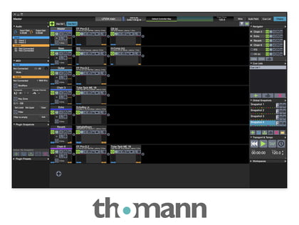

Die Multitrack Basissoftware schlĂ€gt sich halt mit gut € 400,-- zu buche, auch kein Schmutz :gruebel:
Audioström LiveProfessor 2 könnte fĂŒr 97 € eine erschwingliche Alternative sein:
Hat das zufÀllig schon mal jemand ausprobiert?
Obwohl immer mehr Tontechniker mit Plugins arbeiten kann ich zum ui24r so gut wie nichts dazu finden. Dabei stellt die Möglichkeit Plugins zu verwenden eine nahezu grenzenlose Erweiterungsmöglichkeiten dar. Ich bin immer noch von den Socken wie einfach und effektiv die Multitrack-Aufnahmen in der DAW mit Plugins aufgewertet werden können. Ich mache das mit Logic Pro X und einigen Waves Plugins und verschicke das Ergebnis per E-Mail an die Kollegen. So kann sich jeder selbst analysieren.
  • #336
Das UI24r ist ĂŒberhaupt nicht fĂŒr den Einsatz mit separaten PlugIns konzipiert. Da mĂŒsstest du das Pult schon als reines Audiointerface am PC nutzen und den alles machen lassen. Notfalls hast du aber immer die Möglichkeit, die zahlreichen Aux-Sends fĂŒr externe Effekthardware zu nutzen.
Das UI24 ist ein Mischpult und kein DAW-Ersatz. FĂŒr Pulte mit professionelken PlugIn-Möglichkeiten mĂŒsstest Du schon ein paar Kilo€ drauflegen.

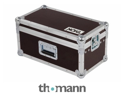

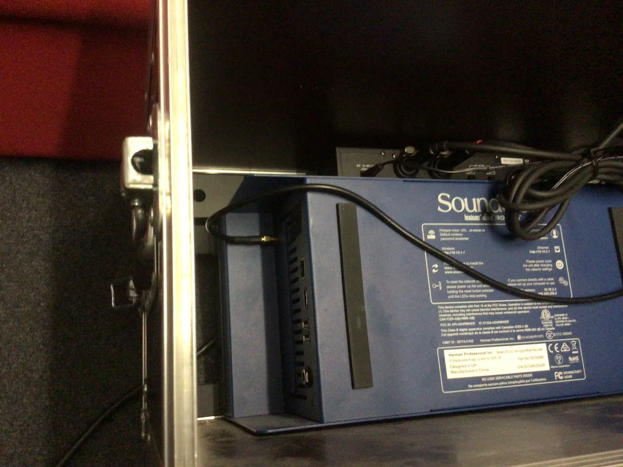

Hab jetzt auch ein UI24r.
Gibt es Tipps fĂŒr ein Case oder eine passende Tasche?
Edit:
Sowas?

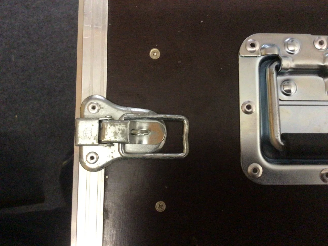

  • #338
Das hinten geschlossene wĂŒrde schon gehen.
Aber ich wĂŒrde mir die AnschlĂŒsse ungern verbauen, so dass ich nicht drankomme.
Oben ist zum Beispiel mein PreFaderListen.
Wird vom Sender auf mein Bodypack geschickt.
Brauch ich aber in der Regel nicht.
Reaktionen: Gast5650, claudio und tofi1

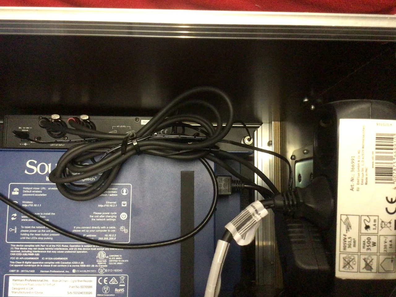

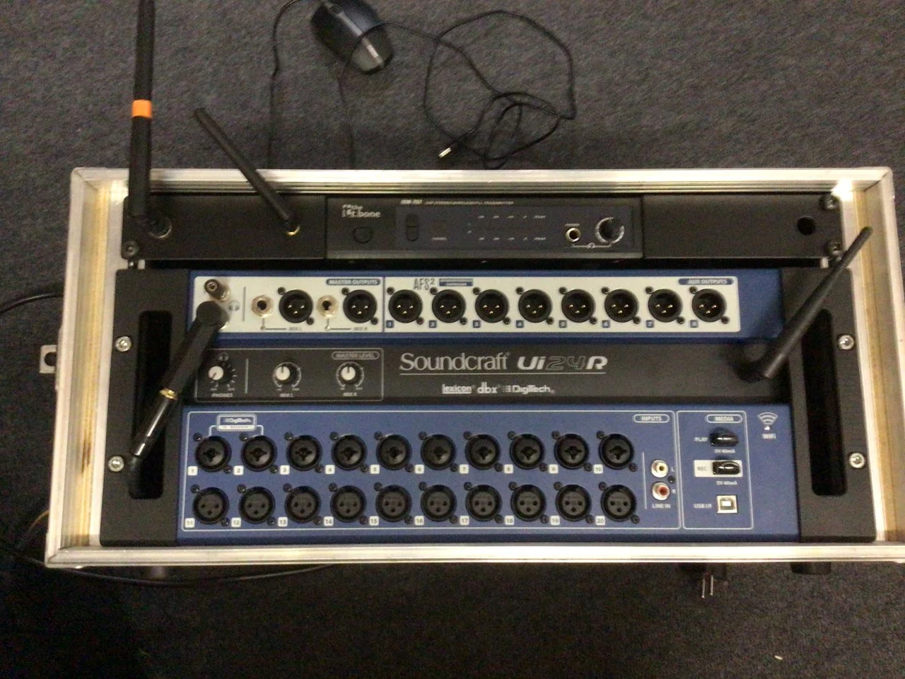

  • #339
In die Rackadapterblende habe ich eine Antennenerweiterung eingebaut.
Das bringt mir die seitliche Antenne nach vorne.
So kann ich die Polarisation besser ausrichten.
Vom Kopfhörerausgang gehe ich in den Sender.
Reaktionen: Gast24869, Gast5650, claudio und eine weitere Person

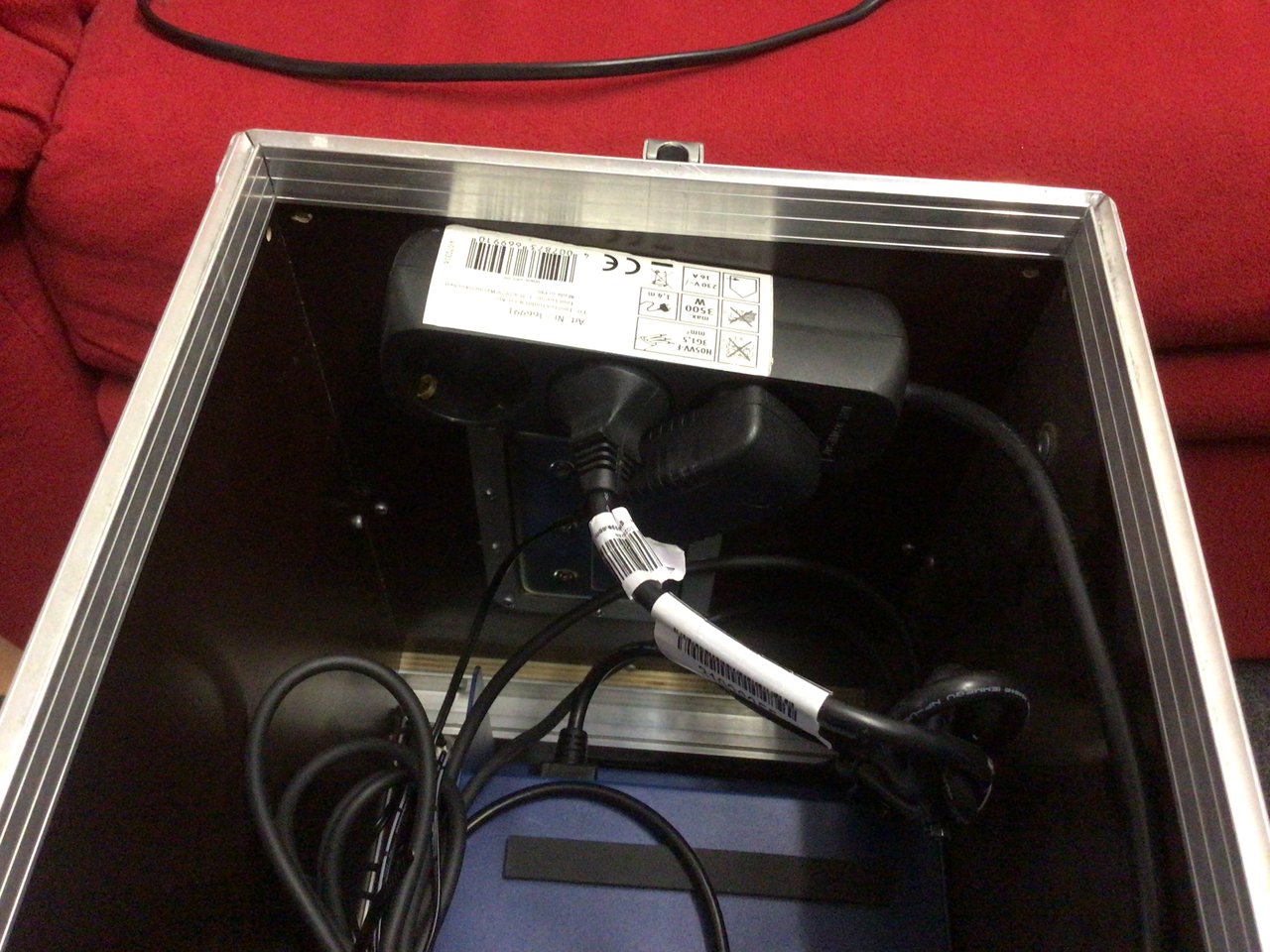

  • #340
Ach eine Dreifachsteckdose habe ich noch mit eingebaut.
