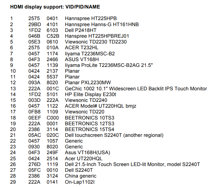

Ist dein Monitor hier mit aufgeführt?
Soundcraft Ui Tutorial – Anschluss Touchscreen - YouTube

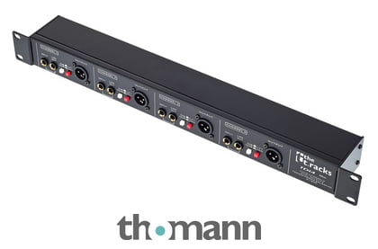

Hi Leute, ich hätte mal eine Frage an die Toncracks. Wie das mit Line Signalen ist...
Unser Schlagzeuger spielt mit einem Digitalschlagzeug von DDrum. Einem DDrum3. Geiler Sound übrigens. Ich habe jetzt bei ihm Kick, Toms und snare extra ausgeführt. Hierzu liefert das DDrum Linesignale an den Ausgängen, die ich einfach mittels Mono Klinke in die Eingänge 1 bis 3 gestöpselt habe. Geht auch soweit ganz gut. Ist ja ein LineSignal.
Allerdings meinte ein befreundeter Tontechniker wir sollten trotzdem eine Di Box anschließen bzw. dazwischen schließen.
Jetzt bräuchten wir dafür noch mal eine 4er DI Box. Oder was meint ihr? genügen Line Signale?
Danke schob mal für die Meinungen.
  • #430
Es geht um die Galvanische Trennung vermute ich. Denn da die Rackpulte immer auf der Bühne stehen ist symmetrisch/unsymmetrisch bei den kurzen Wegen eigentlich egal. Ich mache dann vieles mit line Signalen.
Ist das Edrum getrennt geerdet?

  • #431
Wo steht das UI?
in der Nähe des Drum-Sets?
Dann nicht unbedingt.
Hat es einen längeren Weg zum UI ja.
Ähm, was kommt aus dem Computer raus?
Ein symmetrisches Signal oder 6,3 Klinke Mono?
  • #432
öhm keine Ahnung... Extra Stromkreis?

Eigentlich steht das ui immer nahe beim drumset. Ich habe ihm ein Multicorekabel 4x Klinke bestellt. Ein günstiges für 10 Euro. Das hat aber 6 Meter.
Das Kabel ist Mono Klinke. Für Symetrisch würde man ja ein Stereo Kabel brauchen. Daher meine Frage. Wir würden sonst noch mal 4 DI Boxen brauchen

Ich hatte mir mal ne billigheimer 4-Fach DI gekauft.
War 19 Zoll Einbau.
Aber was bringt dir das, wenn du sie aufs UI stellst und fährst sie mit den 6 Meter an?
Nix ;-)
Wenn du Störungen auf den 6 Meter einfängst gibst du sie auch auf die DI-Box und dann ans UI.
Das ist schon gut was ihr macht, kurze Wege, direkt in die Konsole.

Das war das Teil
aber wenn das UI in direkter Nähe zum Drummer steht brauchst du das echt nicht :-)

Schau doch einfsch nach ob die digi-drums mit Schukostecker ans Stromnetz angeschlossen sind oder mit Euro-Flachstecker. Bei Letzterem hast Du keine Brummschleifen zu befürchten.
Dann ist eine D.I. Box rausgeworfenes Geld
Line Signale sind i.d.R. eh nicht so brummempfindlich, wenn Masseverhältnisse halbwegs passen.

Diese 4er DIs habe ich auch schon gefunden... ist aber etwas kompliziert. Unser Drummer ist ein bisschen oldscool trotz digidrums. Er meine erst es wäre ja noch nie nötig gewesen die Spuren einzeln abzunehmen. Früher kam ein x klinke aus den mains ... mit allen trommeln drauf. Aber halt auch klinke. Bin schon froh, dass ich ihn mal soweit habe. Aber wenn er jetzt nochmal in di Boxen investieren soll...
Wenn wir noch DIs nachrüsten, dann gehören die natürlich möglichst kurz zum Schlagzeug. Daher ja auch meine Frage.
Gekauft habe ich dieses Multicore:
Ist halt ne kostengünstige Lösung gewesen... Und bei Line Signalen war ich mir eigentlich sicher das sich nix fehlt... aber jetzt habe ich eben zweifel
