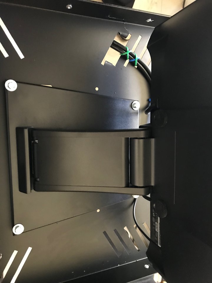

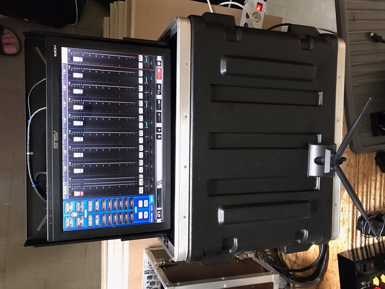

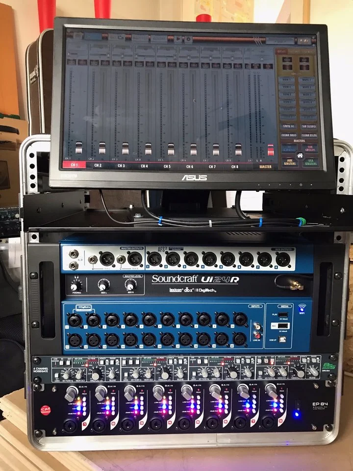

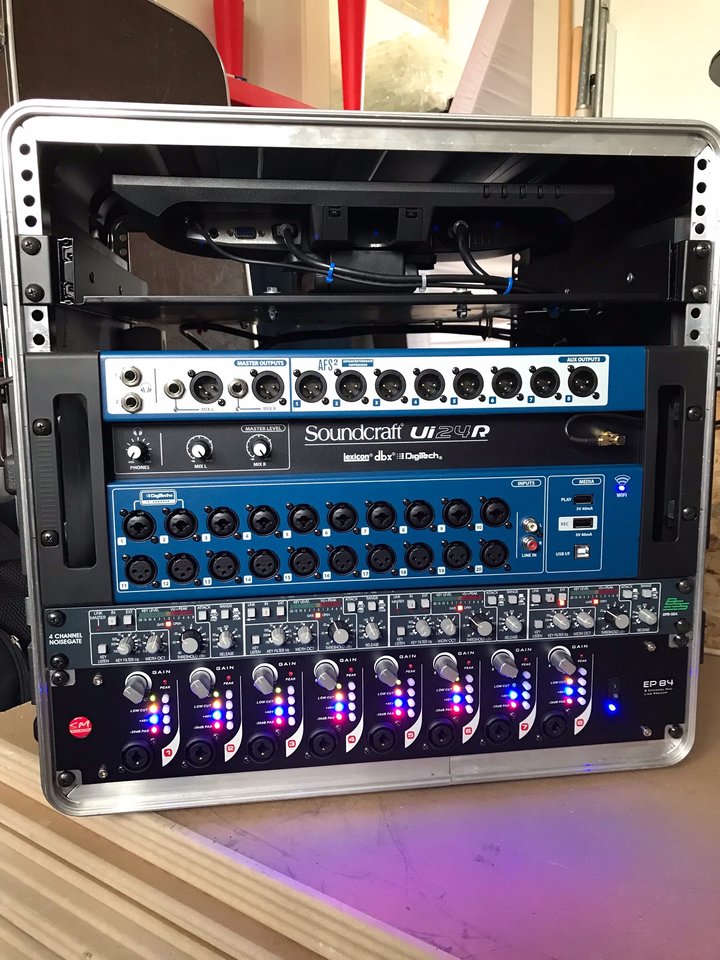

Hallo Leute, möchte euch mein "ready to use" Rack mit dem Ui24r präsentieren.
Hatte ja bereits angemerkt, dass einer der Hauptgründe für den Kauf die direkte Anschlussmöglichkeit eines Touchscreen vorhanden ist.
Der Monitor ist nun dank der verstellbaren Monitorbefestigung flexibel einstellbar.
Wenn dieser nicht benötigt wird, kann er einfach ins Rack zur sicheren Verwahrung reingeschoben werden.
Ausserdem habe ich eine neue WLAN Antenne mit 2m Anschlusskabel installiert.
Abgangsseitig am Ui24r habe ich für den Anschluss zwei Winkeladapter für eine bessere Kabelführung montiert.
Hier ein paar Bilder:

  • #410
Falls jemand von euch Interesse hat sich ein ähnliches Konstrukt zu basteln, hier die Bezugsquellen.
Ausziehbarer 19" Rackdrawer:
Winkel- Adapter für die WLAN Antenne:
Verstellbare Monitorbefestigung:
Das schaut ja ma richtig amtlich aus 👍🍻

Du sag mal, welchen Asus Monitor habt ihr da genau? und wie ist das mit der entspiegelung?
  • #412
Genau sowas schwebt mir auch vor. Allerdings muss ich den Monitor mitsamt der Halterung in 2HE bekommen. Wie hoch ist die denn im geklappten Zustand?

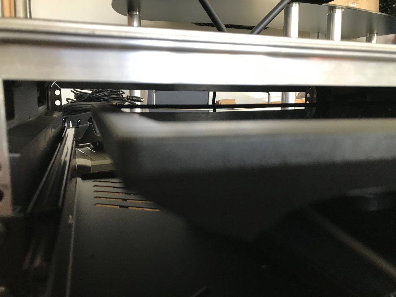

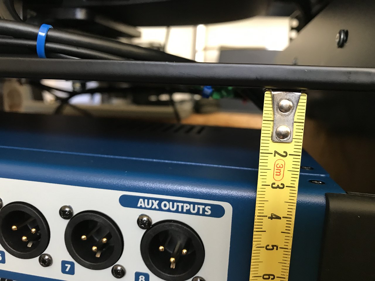

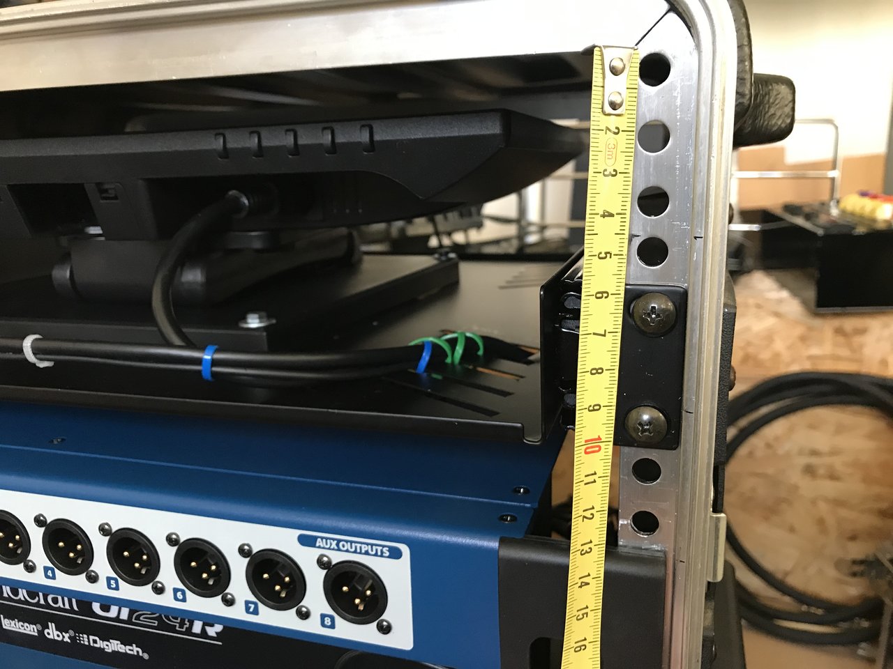

Hallo Willie, Bilder sagen mehr als Tausend Worte......
Ich hatte 3HE Platz für den Monitoreinbau kalkuliert.
2HE könnten möglich sein wenn man alles zusammenquetscht, oder man findet einen Monitorhalter mit geringerer Bauhöhe.
ASUS VT168H
Wegen der Entspiegelung > das sehe ich momentan weniger problematisch, da der Monitor im Neigungswinkel flexibel einstellbar ist. Mal schauen was die Praxis unter verschiedenen Lichtverhältnissen zeigen wird.

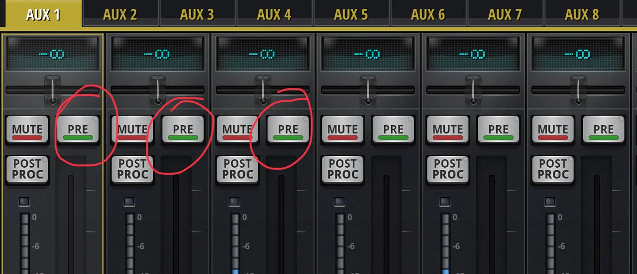

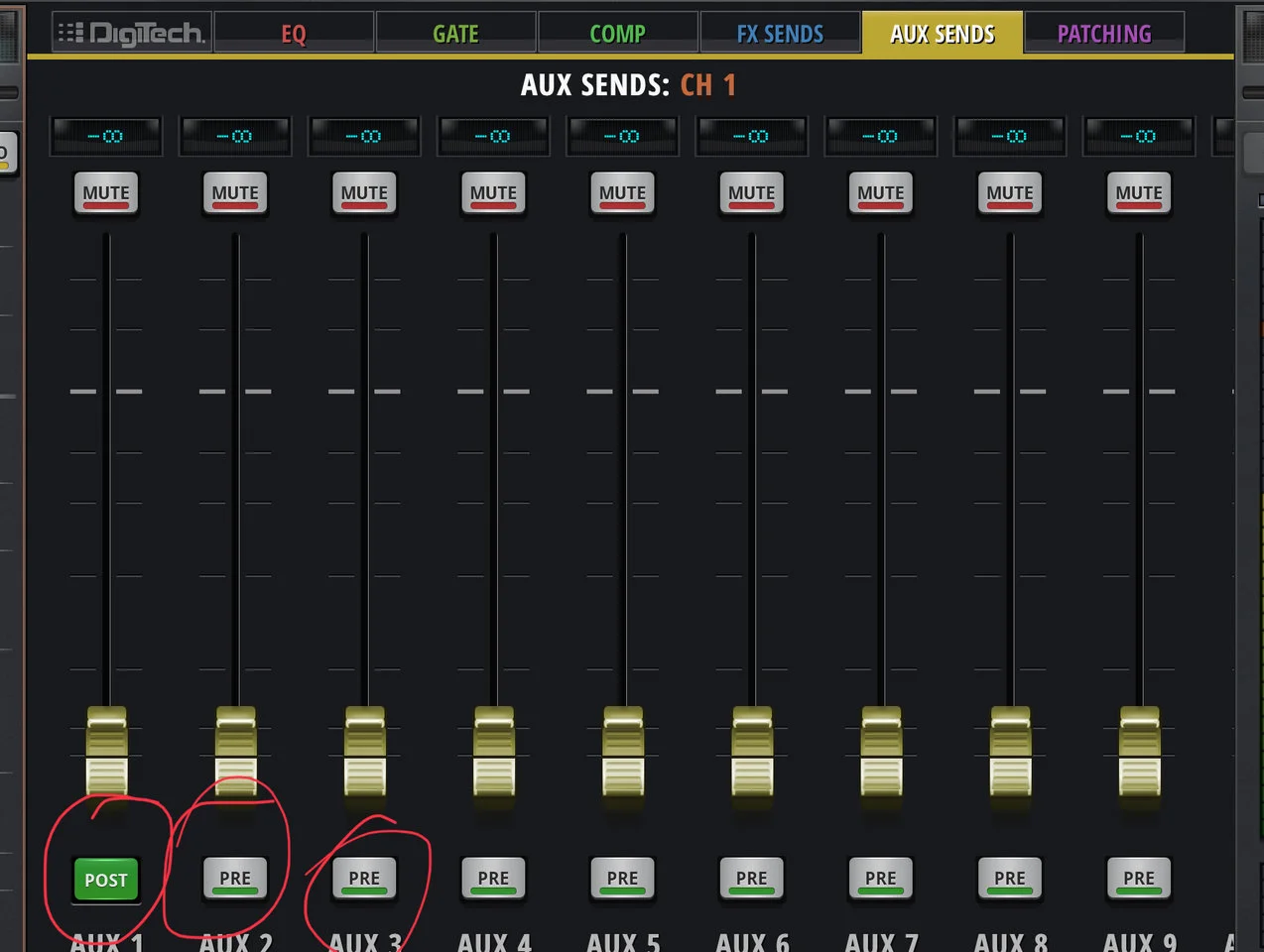

Hi Leute, ich hab festgestellt, dass mich die Effekte auf meiner Stimme/Gesang (Hall) beim Singen selbst irgendwie stören. Kann man einen Minrokanal vor dem Effektweg auf den Monitor legen? also dass das Mikro clean auf dem Monitor ist und auf dem Main mit Effekt?
Am Idealsten wäre, dass dann individuell nur die eigene stimme... also dass jeder sein Mikro Clean auf dem Monitor hat und die Stimmen der anderen mit Effekt?
Geht sowas? Wenn ja wie? Wenn nein, warum nicht? 😅
Mich würde auch interessieren ob dad nur mich stört oder andere das auch so sehen...
Danke schon mal
  • #416
Hi,
hast du Pre/Post schon überprüft?
  • #417
Überprüfen ist grad ... Coronabedingt .... etwas schwierig. Die Anleitung ( Die ich natürlich zuvor emsig studiert habe 😅 ) sagt dazu, dass der Schalter lediglich pre oder post Fader schaltet. Ich habe das so interpretiert, dass sich bei "post" die Fadereinstellung (Lautstärke) des Kanals auf den Aux Weg auswirkt und bei "pre" quasi nicht. ob das jetzt den send auf den effektweg beinhaltet steht da nicht drin. Nur Lautstärke. Aber das ist ja eh hinfällig, weil die lautstärke ded kanals ja bei jedem auxweg getrennt regeln lassen soll. Ich verstehe dass so, dass wenn der FoH mein Gesangsmikro "nach draußen" leiser stellt, auch mein monitor leiser wird... und das soll ja nicht so sein 🤔 vielleicht hab ich auch irgendwo nen knoten im gehirn ... 😂
