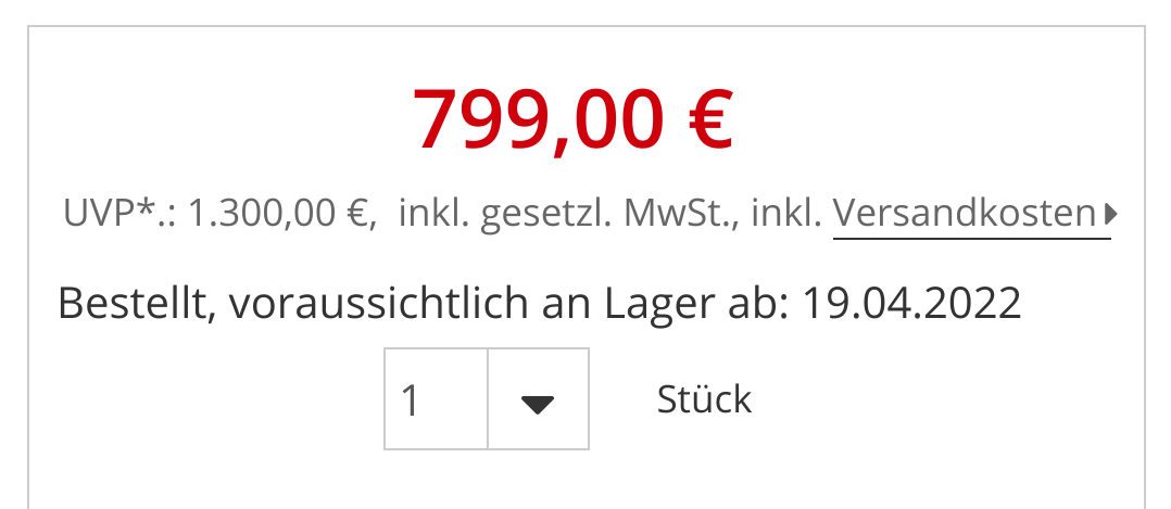

Hi Leute, ich interessiere mich auch für das ui24r. Jetzt ist es bei Thomann aber aus dem Programm. Weiß jemand ob das Teil nochmal kommt? Das ui16 gibt's ja nach wie vor.

Ist mir auch schon aufgefallen. Ich denke allerdings an Lieferengpässe. Seit der Pandemie sind gerade Technikprodukte rar geworden
Verfügbarkeit beim Store:
