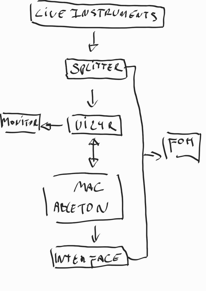

wozu es so viele Wege braucht,
Es geht nicht um das aufnehmen, wir brauchen nur viele Ausgänge.
In dieses Projekt gibt es viele Effekte und sonstige sounds. Die Producerin kommt eigentlich aus der Filmbranche aber/und das hört mann :).
Da wir keine statische backing tracks verwenden wollen, sondern innerhalb Ableton Effekte in Echtzeit verwenden möchten, in Kombination mit div. software Instrumenten, war es mein Idee die hardware Ausgänge vom UI24r für Monitorzwecke herzunehmen, und mit ein zweite interface den Audio von Ableton für's FOH heraus zu geben, dies aber multichannel (nicht nur stereo) damit der Mischer auch damit arbeiten kann.
Also den 8 XLR outputs von den UI24r sind dann für 4 Kopfhörer gedacht, und den 2e interface (ein Cymatics LP-16, kann ich mir von mein andere band ausleihen) hat 16 out (oder 8 stereo out) und damit dürfte es reichen.
war sicher super aber wir haben kein zweites pult und den LP-16 darf ich mir sicher ausleihen :)
ohne buffer underruns oder sonstigen Problemen
Der Mainlaptop ist ein MacBook Pro m1(pro oder max, keine Ahnung) mit 32gb und 1TB, ich hoffe es passt :confused:?
Übrigens, hier ein Notiz wie es laufen soll:
Reaktionen: tofi1, Unmögbar und claudio
  • #498
In dieses Projekt gibt es viele Effekte und sonstige sounds. Die Producerin kommt eigentlich aus der Filmbranche aber/und das hört mann :-).
war sicher super aber wir haben kein zweites pult und den LP-16 darf ich mir sicher ausleihen :-)
klingt aufwändig und interessant. Gerne lesen wir einen Bericht, ob und wie das funktioniert :-)
Reaktionen: tofi1

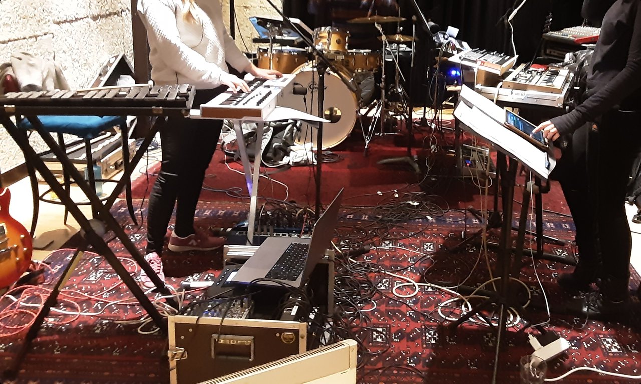

Heute probe gehabt, wobei wir die erste zwei stunden gebraucht haben den plan umzusetzen.
Also, läuft!
Beim spielen 2 mal ein kurze 'Verschiebung' gehabt da der HauptMac kurz überfordert war bei ein Systemauslastung von 25%(?). War vl auch ein sync issue aber nachdem wir die Buffergrösse geändert haben war ruhe im Karton. Immerhin hängen da der Soundcraft und der LP16 dran und mit Ableton wo mindestens 10 tracks in stereo (mit ua software Instrumenten, und div. FX) zum bewältigen sind ist sicher keine leichte Aufgabe.
Jeder ist jetzt froh um die Möglichkeit selber seine Monitormix zu machen am Soundcraft, und der FOHler kann so auch gut arbeiten (mit die separate Trackausspielungen zusätzlich zu den 'live'-Instrumenten. Morgen wieder Probe und finetuning, diesmal mit der FOHler :-) (heute nur Kopfhörerprobe und ohne PA support), ich freue mich!
Hier ein Pic;
unten sieht man den Soundcraft und der LP16 im Case
Reaktionen: claudio
