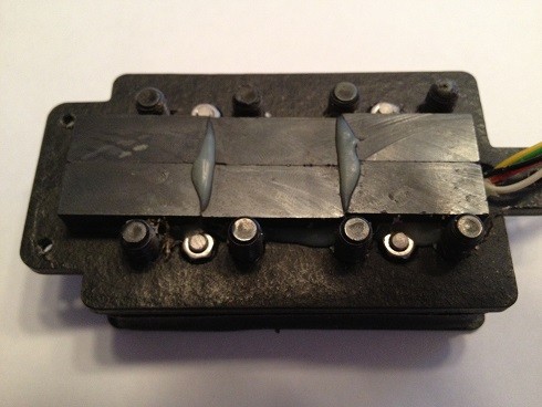

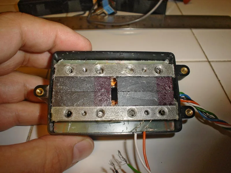

Mal was zur Auflockerung > Quizfrage an die Leute die hier immer wieder mal reinschauen.
Die Bilder zeigen jeweils die Unterseite des Original WAL und dem W-Bucker.
Die Bauart ist zwar ähnlich (verstellbare Polschrauben), aber doch sehr unterschiedlich.
Beide verwenden Keramik Barrenmagnete.
Was ist der Unterschied und welchen Einfluss hat er ????
Original WAL PU
HOTWIRE Double Coil W-Bucker
  • #335

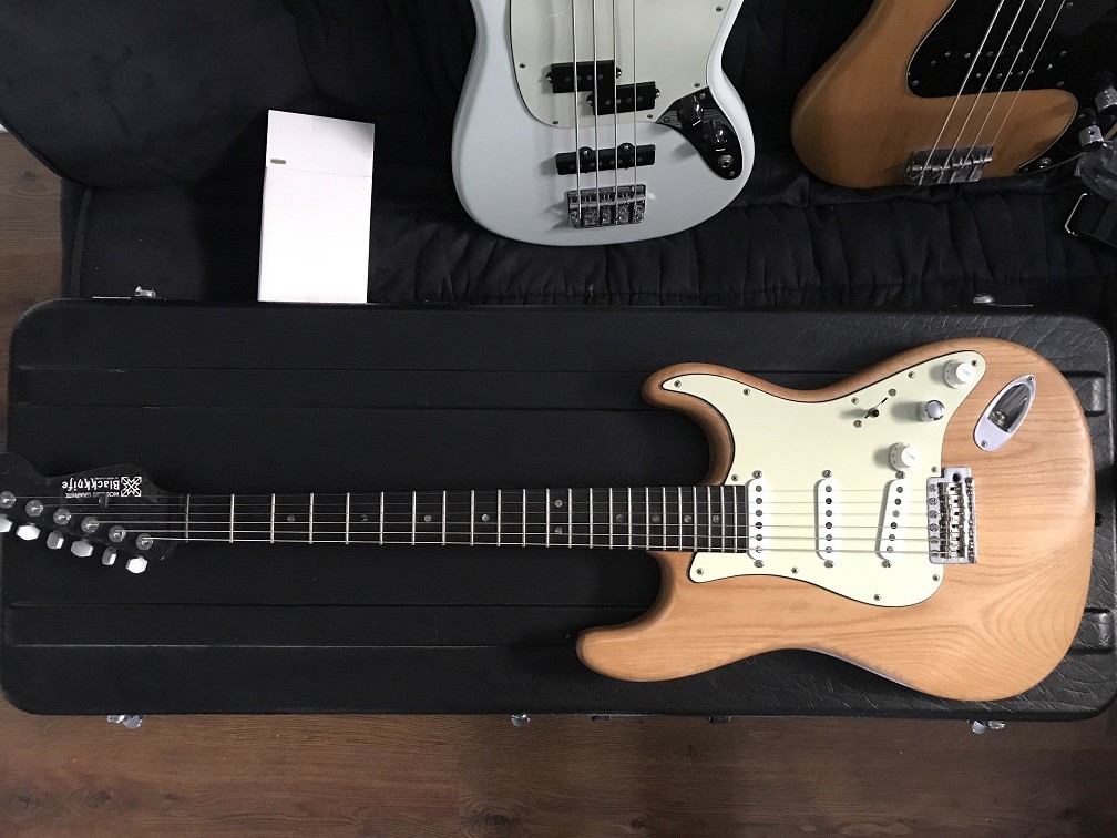

@mynodeus > 100pF > das ist ein so verschwindend kleiner Wert der bei einem E-Bass aus meiner Sickt keine wesentliche Rolle spielt.
Kurz zur Thematik Resonanzwert Trickserei mittels C-Switch.
Da ich auch Gitarre spiele habe ich meine rare, exotische MODULUS Blackknife Strat schon vor langer Zeit mit einem 10-stufigen C-Switch und Dämpfungsregler ausgestattet.
Die C-Werte beginnen bei Stufe 1 Kondensator 220pF und enden bei Stufe 10 mit 10nF.
Die Nullstellung lässt die PU Signale ohne Schnickschack durch.
In der Stufe 1 sind nur marginale Veränderungen wahrnehmbar, aber auch nur wenn man mit dem Dämpfungsregler herumspielt.
Interessant wird es erst ab 680pF und 820pF in Verbindung mit dem Dämfungsregler !
Hier reden wir von einer Gitarre die im Mitten und Höhen Bereich stärker präsent ist als ein E-Bass !
Die Werte für die WAL Pickups werde ich eventuell noch heute oder spätestens Morgen in den Thread reinstellen
Hier ein Bildchen von der MODULUS Klampfe:
Reaktionen: Gast76317

Zu deinem Bild von den Magneten:
Die Induktivitäten dürften unterschiedlich sein - beim WAL höher. Grund sind die Stahlbalken.
Reaktionen: mynodeus und lila_vila
  • #338
Vollkommen richtig, da beim WAL Konstrukt nicht nur Keramikmagnete verwendet werden, erzeugt das viele Eisen erhöhte Wirbelströme > wie bei ALNICO Magnete.

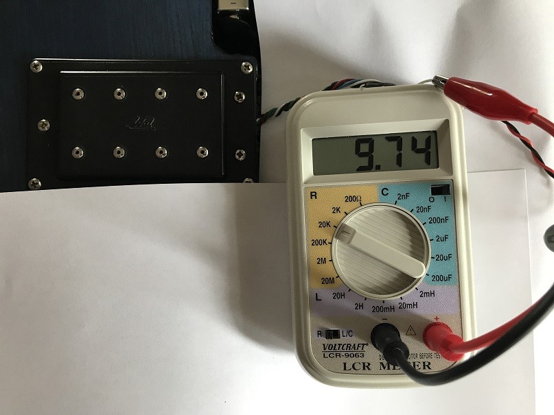

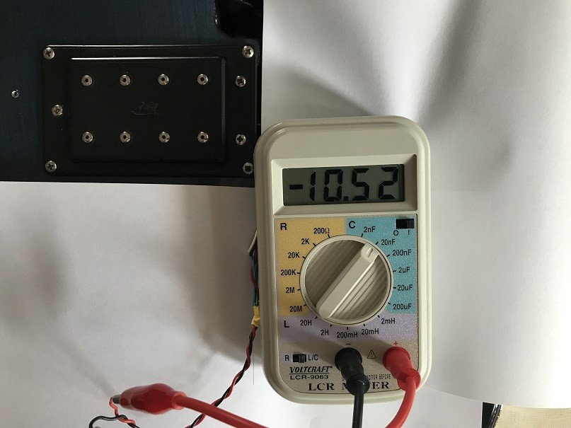

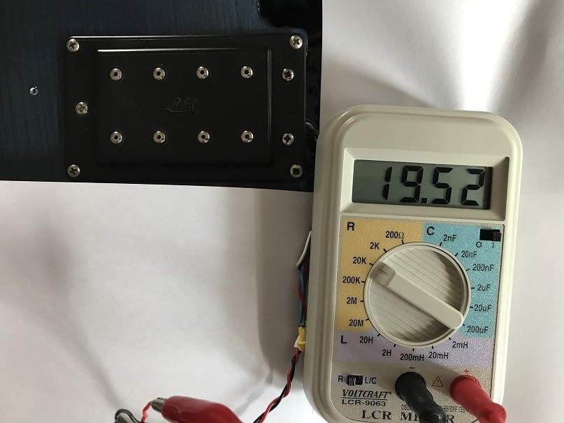

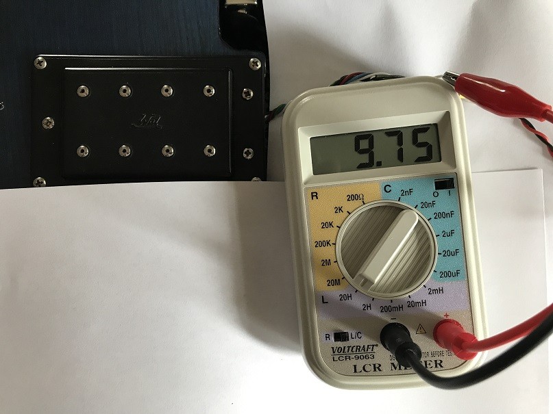

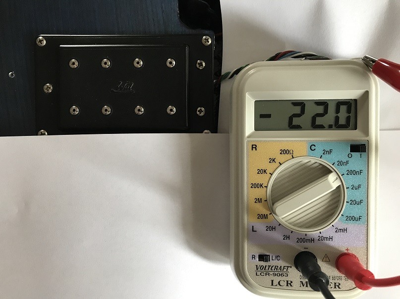

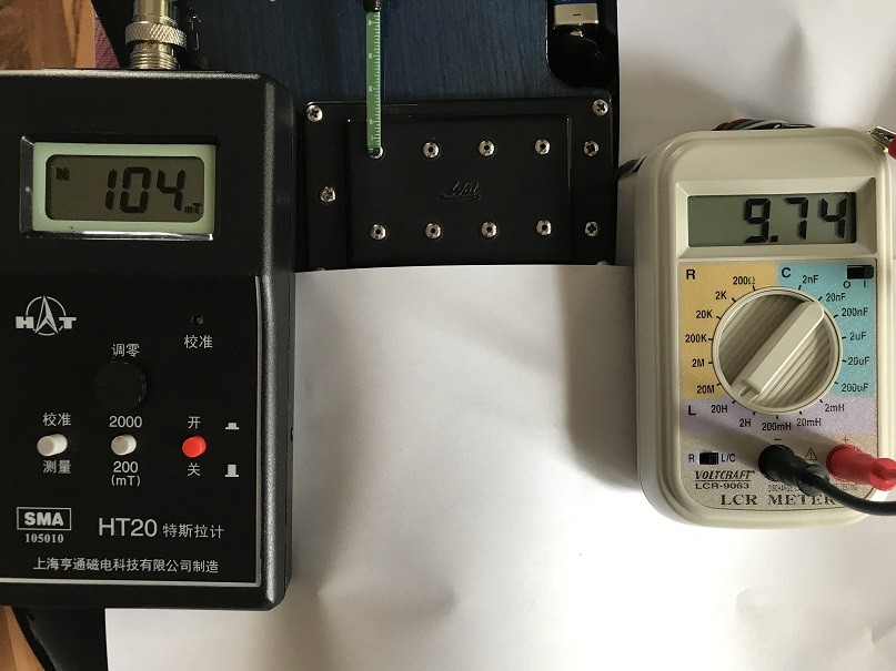

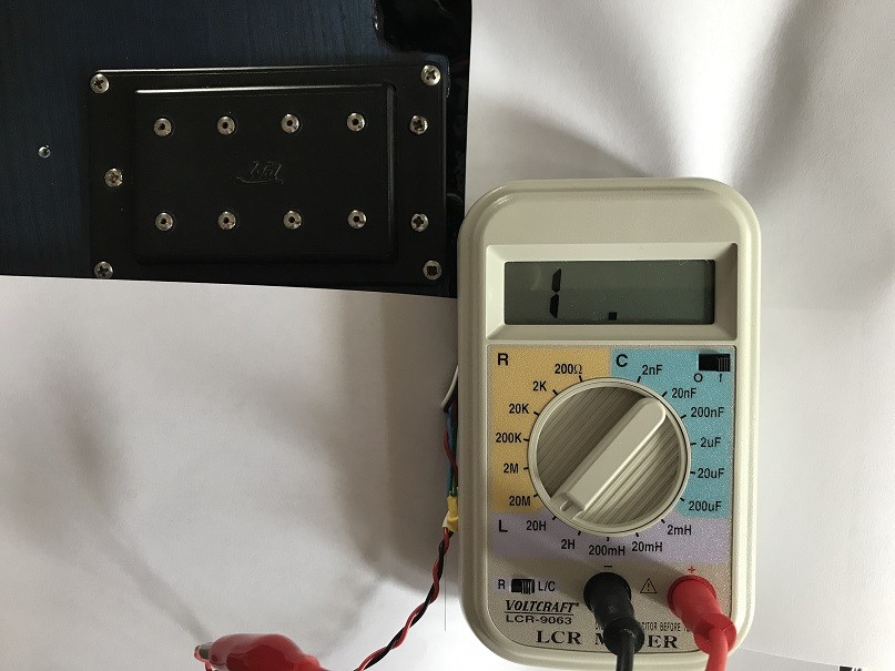

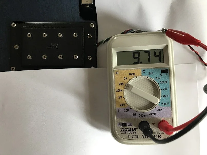

@mynodeus und andere Follower > hier wie versprochen die Bilder mit den Messergebnissen des Original WAL Pickups :-)
Da dieser Pickup dermassen "strange" ist, musste ich zwei Messungen durchführen (als Humbucker und/oder Single Coil).
Grund dafür > der extrem hohe Wert für die Induktivität bei Humbucker Verschaltung !
Als Humbucker > rein Ohmscher Widerstand:
Als Humbucker > Induktivität > grösser als 20 Henry !!!
Als Humbucker > Kapazität:
Als single Coil / vorne > Ohmscher Widerstand:
Als Single Coil / vorne > Induktivität:
Als single Coil / vorne > Kapazität:
Flussdichte (gemessen vorne E-Saite)
Messabstände Hallsensor:
0mm > 104mT
1mm > 54mT
2mm > 35mT
3mm > 30mT
4mm > 22mT
5mm > 18mT
Dieser Tonabnehmer hat mit Sicherheit nichts mit einer linearen Abnahme der Saiten am Hut !
Die Werte sprechen für sich.
Single Coil Vergleich:
Ein heisserer Jazz Bass Pickup erreicht zwar schnell mal einen Ohmschen Wicklungswiderstand von 9kOhm, aber der Wert für die Induktivität und Flussdichte ist beim WAL Pickup um das 2-3 fache höher.
Reaktionen: MRoyce, mynodeus und Gast76317
  • #340
Hast du auch noch die Induktivität der anderen Reihe?
