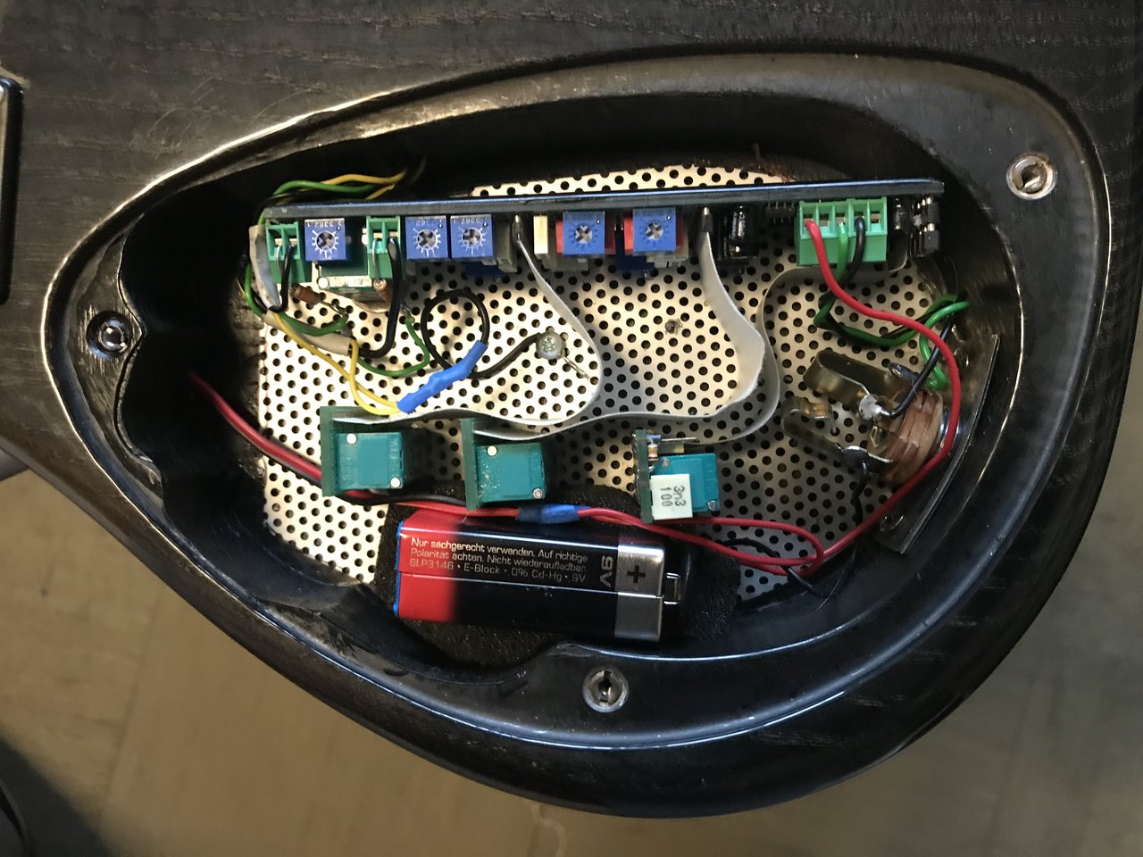

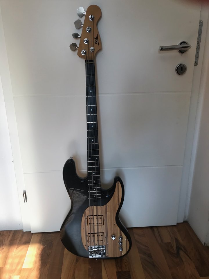

Ein kleines Update zu meinem Testbass (ESH JB / ACG EQ-01, , mit welchem ich diesen Thread vor Jahren gestartet habe.
Vor ein paar Jahren hatte ich das Glück dem Bassicer @Eisen eine gebrauchte ACG EQ-03 4K Elektronik abzukaufen.
In Zeiten von Corona hatte ich ausreichend Zeit dem ursprünglichen Testbass ein neues Pickguard/PU Kappen zu verpassen und die EQ-03 einzubauen.
Der Sound der EQ-03 ist ähnlich dem EQ-01 Preamp > Grundrauschen ist beim EQ-03 deutlich besser.
Auch das Feature an beiden Filterpotis getrennt Low Mids/Mids vom Pegel her an der Eletronik einstellbar boosten zu können (Pull/Push) ist ein tolles Feature.
Mit aktivierten Low Mid Boost ist man schon gefährlich nah am WAL Sound dran.
Leider sperrt sich ACG die EQ-03 losgelöst zu verkaufen :-(
Die EQ-03 betreibe ich mit 18VDC, klingt noch mal deutlich tighter als mit 9VDC.
In meinem Original WAL PRO welchen ich vor einiger Zeit hier im Thread mit der EQ-01 präsentiert habe, läuft der EQ-01 auch mit 18VDC.
Hier zwei Bilder vom aktuellen WAL Sound Klone.

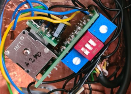

200 für zwei Filter+Volume/Balance. Ich wollte den ursprünglich günstiger machen, aber leider führt kein Weg um MEC Potis herum, wie Wal sie z.B. auch nutzen. Die Dinger kosten leider 'n Schweinegeld...
Mal zur Übersicht:
Potis am Bass selber:
Vol, Bal, Frequenz (so oft, wie man lustig ist, im Normalfall halt zwei)
Push-Pull der Freq. Potis: Resonanz ein/aus
Intern per Schalter bzw Trimmer:
Volume Pro Pickup/Filter
Resonanz (natürlich nur Wirksam, wenn das Push- pull Poti aktiv ist.)
DIP Schalter pro Filter: Hochpass, Bandpass, Tiefpass. (Immer nur eins gleichzeitig)
Ich hatte ursprünglich auch ein globales Hochpass vorgesehen, wie beim EQ-01, die Praxis hat allerdings gezeigt, dass das gar nicht notwendig ist. Auch die Potis für die Resonanz am DFM finde ich schon zu viel. Man spielt da viel zu viel dran herum. Einmal einstellen und dann wie beim Wal zuschaltbar, fertig. Dafür kann man bei Bedarf eben die Filter selber umstellen.
Das Ganze ist Modular aufgebaut. Es gibt einzelne Filtermodule und das Volume/Balancemodul. Die Potis sind an den Modulen schon montiert und das Ganze wird mit Schraubterminals verbunden. No Löten required.
Mir ist leider heute das Zinn ausgegangen, daher hier nur ein Bild eines einzelnen eingebauten Filtermoduls, das in meinem ewigen Bastelbass (dem Warwick) steckt als aktive Tonblende. Die kleine Platine, die daran klebt ist nochmal was anderes und einfach zu ignorieren. Ebenso das Kabelwirrwarr :D
Für was ist eigentlich die kleine Platine? :ugly:
Spaß bei Seite, sehr cool. Jetzt hab ich aktuell bloß kein Bass frei, in den ich sowas verbauen würde. Vllt. mein Spear, aber da würde es mir fast weh tun, nach all den Arbeiten wieder die Elektrik raus zu reisen, hmmm. Ja Soundfiles wären noch cool. Wieweit die Elektronik den Charakter des Basses verändert bzw. ihm das Wal-Soundlabel aufdrückt, würde mich interessieren. Wie sind da deine Erfahrungen oder bisher nur am Warwick (Corvette?) getestet. Sound & Funktionsmäßig dann vermutlich ziemlich identisch zu ACG? (Ich kenn mich nicht im Detail aus, weiß nur vom anspielen bei ACG, dass 3 Filter (je Pickup + einmal globale Höhen, sowie Push/Pull=Peak)
Ich fand den globalen Highpass sehr nützlich beim Anspielen. Vergleichbar einer flexibleren Toneblende. Damit ließ sich super dämpfen oder gezielt Anschläge/Frettbuzz betonen und/oder Aggressivität erzeugen. Du handhabst das dann so, dass rein über den Filter pro Pickup beeinflusst? Einer höhenlastig/Aggressiv und der andere fürs Lowend? Oder über die Trimmpotis & Push/Pull?
PS: Für was ist eigentlich die kleine Platine?
Ja, in der Handhabung und dem Ergebnis sind die sich imho sehr ähnlich. Beim DFM ist der zusätzliche Hochmittenregler ganz praktisch, weil die Filter ne relativ kleine Reichweite haben nach oben hin. Wenn man da nicht gerade die Resonanz voll aufdreht, fehlt's da unter Umständen obenrum bisschen.
Bei meiner Elektronik setzen die Filter weiter oben an. @tofi1 hat meinen alten Baphomet. Da steckt ein Prototyp des Preamps drin, wo alles auf einer Platine ist. Die Schaltung ist an sich aber identisch. Vielleicht kann der dazu ja auch ein paar Worte verlieren :)
Je nachdem, was die Pickups so hergeben, reicht der Resonanzschalter schon, um ordentlich Attack zu bekommen. Das "Problem" bei Höhenreglern bzw Hochpässen ist, dass es dann ganz oben rum gerne anfängt unangenehm zu Klirren, gerade bei Zerrern. Der Betrieb mit zwei Tiefpässen, bei dem einer von beiden relativ weit oben ansetzt und aktive Resonanz hat, reicht meiner Erfahrung nach absolut aus, um sich auch bei drop Z Djent durchsetzen zu können.
Wenn man das auf die Spitze treiben will, ist meine Empfehlung, einen der beiden Filter auf Bandpass zu setzen. Das ist dann ein bisschen wie ein semiparametrisches Mittenband. Das kann man dann dazu nutzen, Attack bis zum Abwinken reinzudrehen.
Imho lohnen sich Filterelektroniken vor allem bei Tonabnehmern, die viel Informationen in den Hochmitten und Höhen liefern. Da "lohnt" es sich dann mehr, was wegzuschneiden. Je nachdem, wie die Filter eingestellt sind, lässt sich der Charakter des Basses komplett entstellen. Das ist aber ja inherent bei jeder Filterelektronik und der Reiz an der Geschichte.
Das ist der Presence Boost, der auch in dem Baphomet 5 steckt, der hier in den Kleinanzeigen steht. Hab den über nen Drehschalter in der Intensität und Frequenz variabel gemacht. Wie 'n C-Switch, nur in die andere Richtung des Spektrums :ugly: Ist halt mein Bastelbass, an dem ich Sachen ausprobiere.
