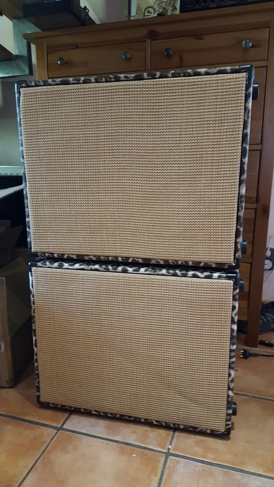

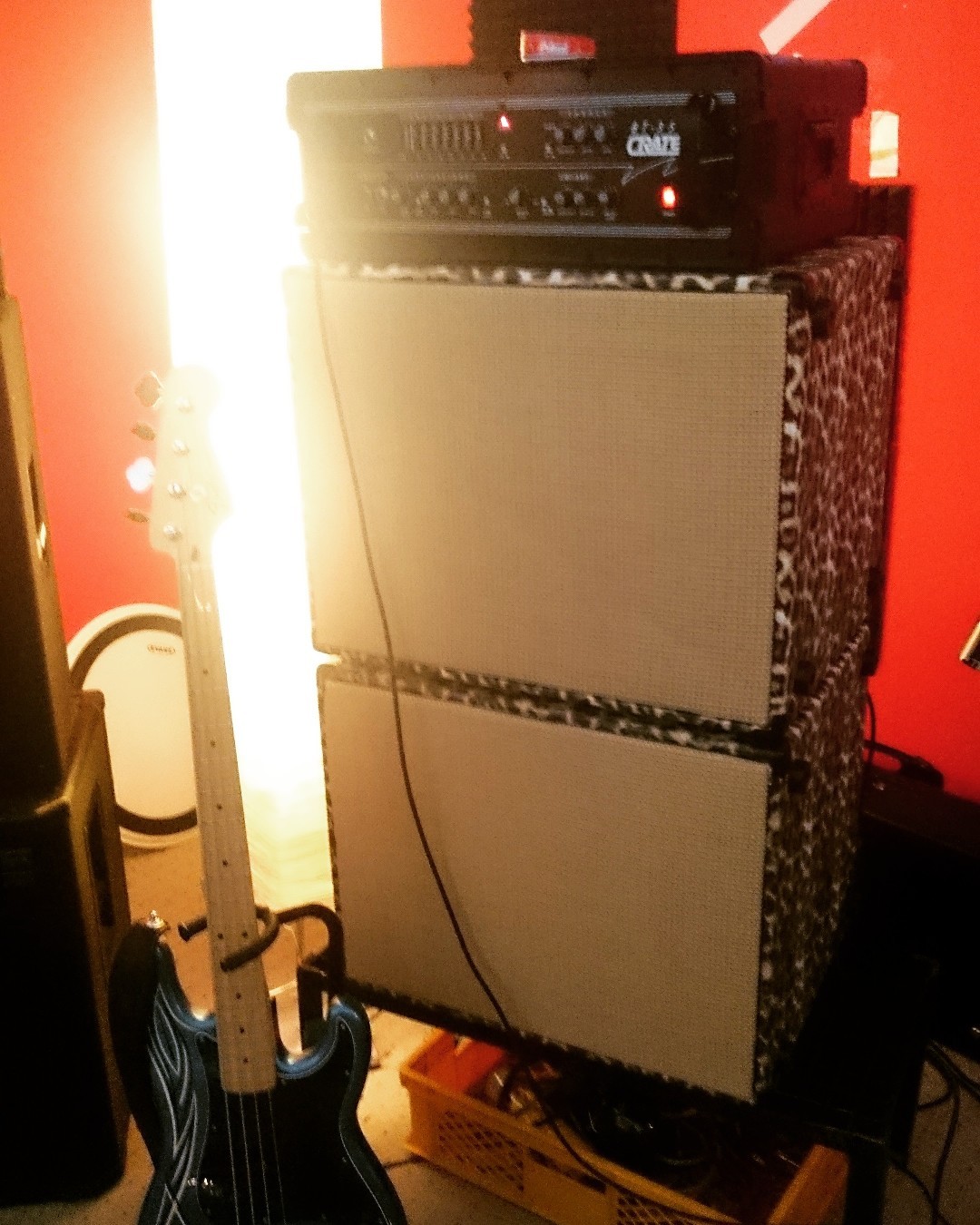

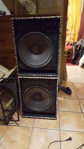

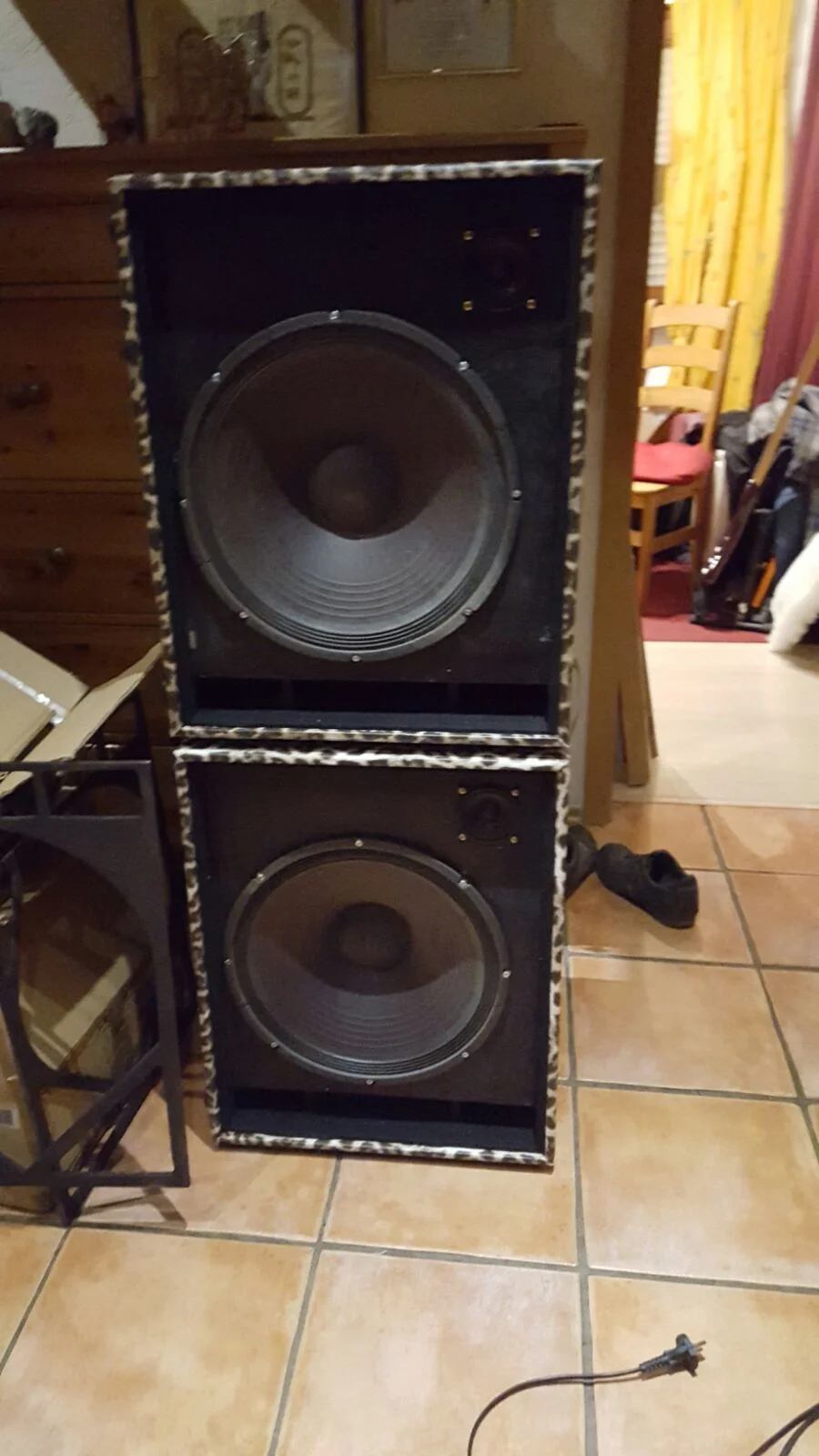

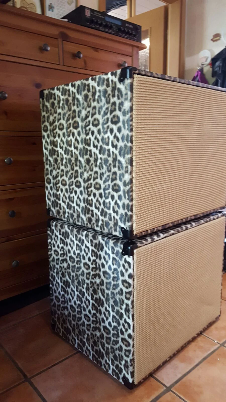

okay, hier auch nochmal.
TL606 aus 12mm Birke, gebaut von mir, geil gemacht von @bubueye (verstrebt, aufgedoppelte Rückwand, Bezogen, Fronten...)
Bestückung: 15" Eminence Delta, 3" Faital Mitteltöner mit Weiche von Jacob Hirschfelder
Ich sage.... Booooom. Proberaum ist offiziell kaputt.
