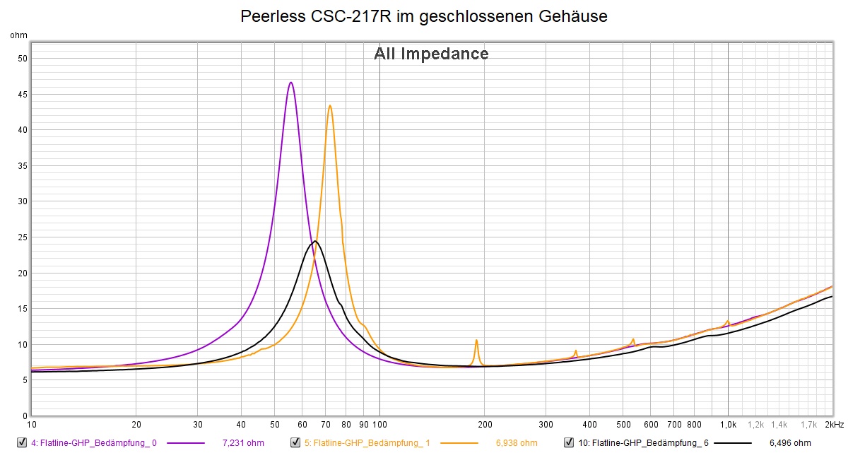

Ich denke nicht, dass man Gehäusebedämpfungen einfach mit nachträglicher Fehlerbehebung oder nerdigem Feintuning gleichsetzen sollte. Die richtige Bedämpfung von Gehäusen gehört zum Gesamtdesign eines Lautsprechersystems genauso dazu wie das Chassis, die Gehäuseart, die Abstimmung oder die Materialwahl. Bei reinen Subwoofern kann man oft darauf verzichten, weil die Frequenzbereiche mit Resonanzen, Stehwellen etc. von der Frequenzweiche abgetrennt und gar nicht übertragen werden sollen. Bei einer Zweigwegbox wird man dagegen nur in den seltensten Fällen auf eine Bedämpfung verzichten können, ohne dass sich Resonanzen, Stehwellen etc. aufgrund der Gehäusegeometrie auf die Wiedergabekurve und damit den Sound des Lautsprechens negativ auswirken. Bei Reflexkonstruktionen kommt ein erheblicher Anteil unerwünschter Mittenfrequenzen unkontrolliert durch den BR-Kanal in den Raum. Bei geschlossenen Lautsprechern gelangt einiges an unerwünschtem Schall durch die Membran selbst. Stehwellen im Gehäuse übertragen sich sogar direkt auf die Widergabekurbe.
Hier ein kleines Beispiel eines 20cm Basses im geschlossenen Gehäuse. Violett ist die Impedanzkurve des nackten Chassis ohne Gehäuse dargestellt. Die gelbe Kurbe zeigt das Chassis in einem unbedämpften geschlossenen Gehäuse. Man sieht, dass die EInbauresonanz des Chassis nach oben gewandert ist. Ebenso sieht man bei ca. 190Hz und Vielfachen davon weitere Impedanzspitzen. Das sind stehende Wellen aufgrund der Gehäusegeometrie, die sich negativ auf die Wiedergabeeigenschaften auswirken als Fehler im Frequenzgang. Die schwarze Kurve zeigt das Chassis im sorgfältig bedämpften Gehäuse. Man sieht, dass die vorgenannten Resonanzen verschwunden sind und die Einbauresonanz des Chassis gegenüber dem unbedämpften Gehäuse wieder abgesunken ist. Die stärkere Bedämpfung zeigt sich auch am geringeren Höchstwert der Impedanzspitze. (Nicht über die immer noch hohe Resonanzfrequent wundern, das System wird zusätzlich elektrisch beschaltet und kommt dann wie geplant auf etwa 40 Hz)
Zudem zeigt die Grafik die Impedanz der Box bzw. des Chassis, nicht deren Übertragungsfunktion(en). Die korrelieren zwar, sind aber nicht identisch.

Ich weiß, was die Grafik zeigt, ich habe die Messungen schließlich selbst gemacht. :D
