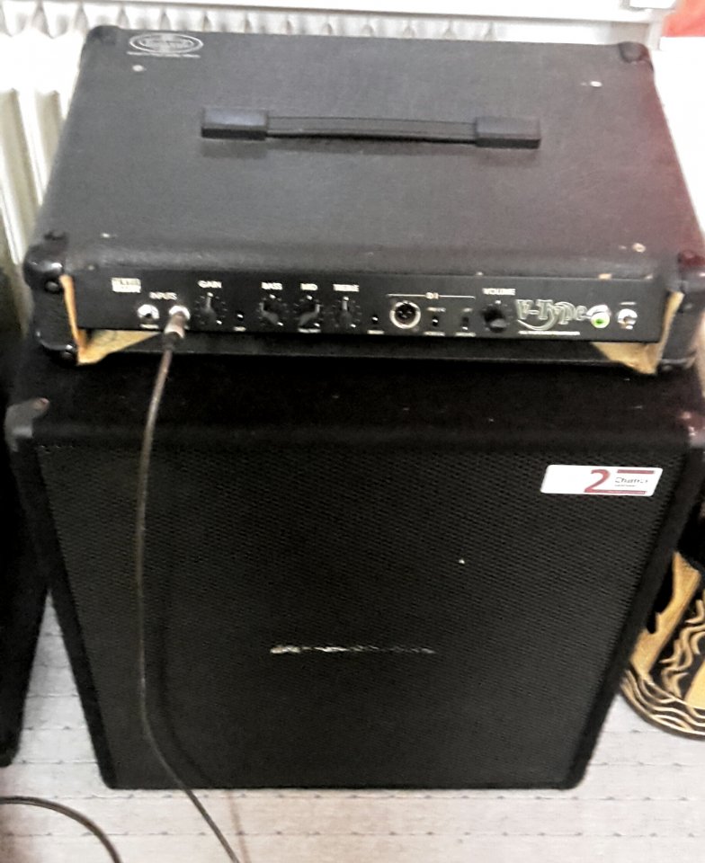

Wir hatten hier auf der Arbeit (2-c-s.de) eine Harley Benton Box im Keller stehen die man getrost als Kernschrott bezeichnen konnte, zumindest Soundmäßig.
Als ich mir das Konstrukt mal angeschaut hab war ich recht erstaunt, 4x10cm Bassreflexrohre und ein recht großes Volumen, die Box sollte wohl in allererster Line als Unterbau für eine bestimmt nicht besser klingende 410er dienen. Das Horn war noch das beste daran, ein APT80 Nachbau 12dB Weiche, ich ging einfach von den üblichen 3,5 kHz aus und das scheint auch zu passen.
Das Member @bubueye war so freundlich mir seinen Fane Sovereign 15er für 40€ zu überlassen und das klingt jetzt echt sehr gut! Der Sovereign macht schön bei 3,5kHz mit 12dB von selbst zu, also optimal und anhand der TSP konnte ich sehen dass ich einfach nur in 2 der 4 10cm Rohre Hantücher stopfen musste und (Computer sagt 14, aber so genau wollen wir da auch mal nicht sein) die 13 Zentimeter Rohre passten dann perfekt! Nachdem @lazarus_04 mir schon geholfen hat den Firmenbass auf Vordermann zu bringen haben wir jetzt hier langsam echt brauchbares Zeug, zumal der Bassamp aus unserem Fundus sowieso über jeden Zweifel erhaben ist! Aber seht selbst. Ich denke ich bin jetzt im 15er Segment angekommen :) Wobei ich der Meinung bin dass es in jeder Größe gute und schlechte Speaker gibt.
Sorry für die schlechte Bildqualität. aber der V-Type mit dem Sovereign macht auf jeden Fall Spaß! Ich hab in dem Fall die Bässe etwas raus und ordentlich Mitten dazu, dann geht der Ton richtig auf!

Schicker Amp!!!

Irgendwann will ich mal den Preamp haben. Ich finde den Sound echt klasse!
  • #1.004
Yeaph. Klasse Sound, den der V-Type so abliefert... Gefällt mir gleich nach meinem 400RB II...
Ich spiele den V-Type Preamp über meine 2 15er und bin da rundum zufrieden mit dem Sound. Mein LH1000 dient da lediglich "nur noch" als Endstufe...

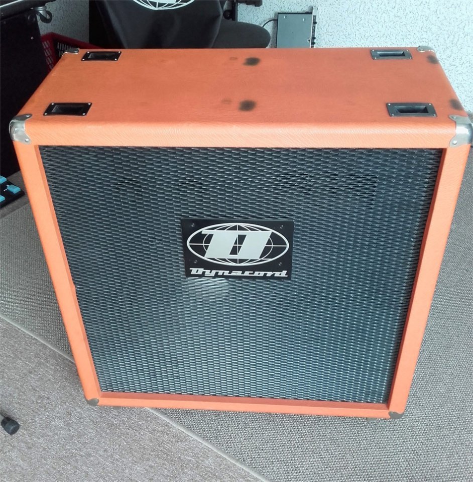

Moin mir ist eine Box zugelaufen. Sieht etwas aus wie orange 4x12" ist aber dynacord 15/3.:D Leider ist der Original fufzehner defekt. Ich werde mal einen EV 15B oder James B. Lansing reinschrauben. Macht optisch schon etwas her!?!

Nö, das basst schon die Kiste hat gut 150L. Was vermtl. eher ein Problem bei so alten Teilen ist, ist die Rückwandverschraubung, man hat ja damals gerne mal die Lautsprecher von hinten reingedreht. Das kann dann schon mitschwingen. Schaun mer mal, auf alle Fälle sieht's interessant aus und das Auge soll ja auch was zum hören haben! :D

Kannste mal gucken, was für ein 15'er da jetzt drinnen steckt? Und kannste auch mal probieren, ob sich die Membran nach innen schieben lässt (gleichmäßig mit zwei Händen leicht von vorne drücken)? Und kannste das Ding mir dann verkaufen?

Also.. wenn die Box ein Volumen von 150 Liter hat, passt da eher ein alter JBL rein als ein EV15B. Auch richtig gut gehen würde ein Eminence Legend CA154/158.
Der E-Voice oder auch viele moderne High-End-Speaker wie Faital, B&C, Sica und Co funktionieren am besten in kleineren Gehäuse. Man sollte also hier einen Speaker verwenden, dessen Gesamtgüte irgendwo so um die 0,4- 0,6 liegt, um einen warmen, satten Bass da rauszuholen.

Wiese schade? Die Transportfreudigkeit wird es dir danken! Der K130 ist schon ein feines Teil. Mit einem 100W Röhrentop da drauf kann man schon sehr viel Alarm machen!
Der K130 ist etwa so laut wie der EV15 L , in den Höhen sogar noch eine Spur aggressiver. Pflege das Schätzchen gut!

Den 2226 finde ich persönlich sehr geil. Ob der in diese Box passt muss man testen, da er weniger höhen hat als ein z.B. ein K130 wird er vermtl. bassiger klingen. Der 2226 geht schon bei ca. 1,5 Killerhetz aus dem Rennen und hat keine so ausgeprägten Resonanzüberhöungen wie viele Breitbandfufzehner, ist etwas mehr HIFI. Wenn du so eine Ding hast einfach mal einbauen, da geht nix kaputt. Und ich würde vermuten das er mehr bass bringt. Ist bei deiner Box noch ein Hochtöner drin? Viele dieser Kisten hatten einen Ringstrahler an Bord.
