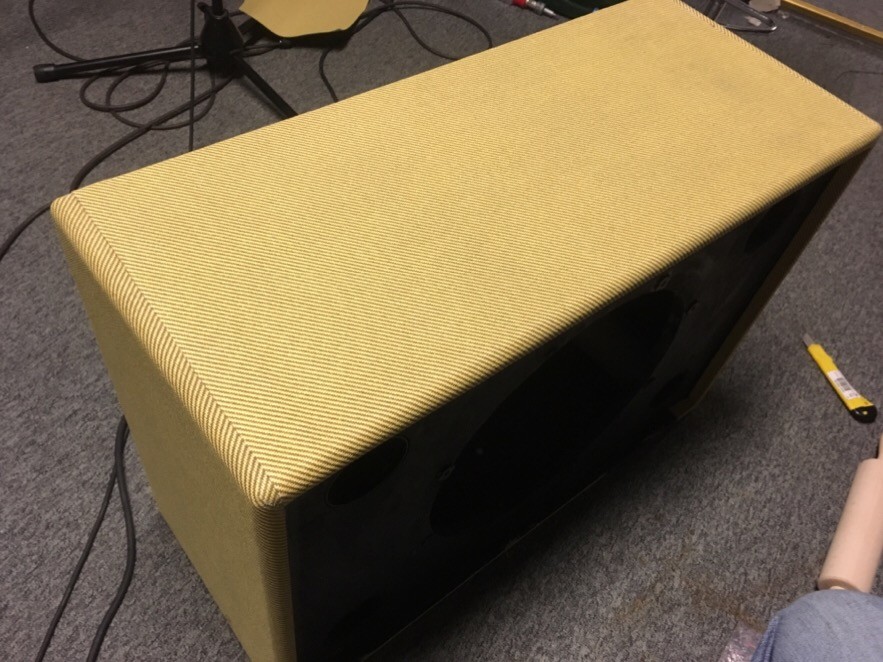

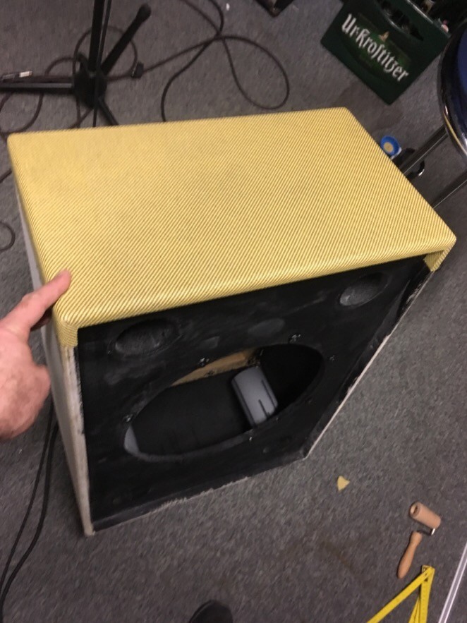

nachdem vor einer weile szs die saat gelegt wurde, hab ich fleißig gegossen :-)
hallo, in meiner rumpelkammer wächst was.
mittlerweile sind den kisten löcher ins gesicht gewachsen, ports sind dazu gekrabbelt und ein tweedbärtchen wächst
(die uri-kiste im hintergrund habe ich seit dem start wirklich nicht angerührt)
  • #1.027
Oh, ein geiler Tweed Anzug,sieht mir von den Maßen;aus wie meine Box,
was kommt da für ein Speaker rein?K140? E140?EVM?
Machst du da eine Weiche rein?
und jetzt erst mal:bier:

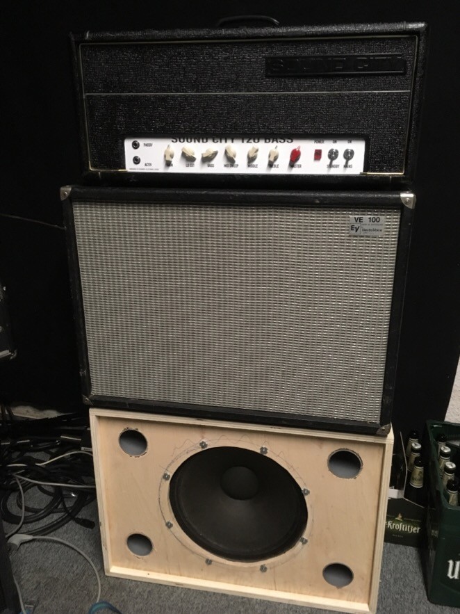

  • #1.028
nö, kein bier. wenn ich soviel saufen würde wie hier rumsteht könnte ich die kisten vergessen.
das sind nachbauten der ev ve 100 (knapp 82 liter, ziemlich hoch abgestimmt mit irgendwas um die 54..55 hz) in die dinger kommen ev 15l und 15 b, jeweils fullrange. außenmaße waren damals übliche 30/50/70 - somit im set kofferraumtauglich.
  • #1.029
Ah,ja bissel kleiner noch wie mein alte JBL ,aber der EVM 15L macht 400 Watt,da springt deine Box
über die Bühne:Dwenn du Bass rein drehst
  • #1.030
ne, dafür sind die nicht gemacht. nicht für viel bass und auch nicht für volle pulle. mein lieblingsamp
holt aus seinen beiden el 84 gemessene 17 watt. mehr nicht. aber das ding kann an einer ve 100 durchaus bandlautstärke. und es klingt vor allem total geil vintage.
mit zwei boxen und dem hier darf ich in der band gar nicht mehr

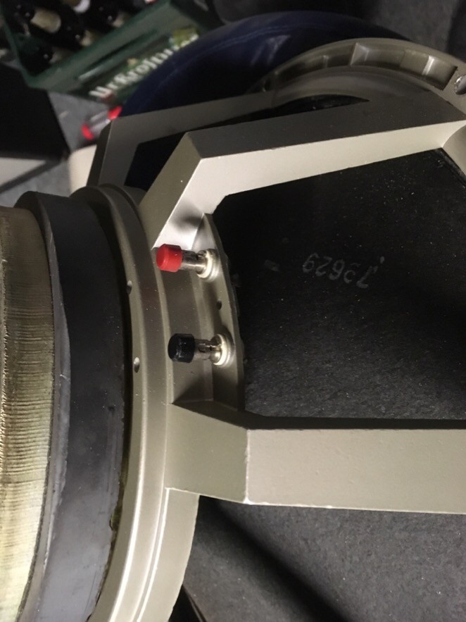

Prima so wie sich das gehört ,der Speaker von hinten eingesetzt und verlötet,Der Sound City ist
auch ein Schätzchen!!Der macht ordentlich Schub mit den 2 .15 ner 8Dgeil

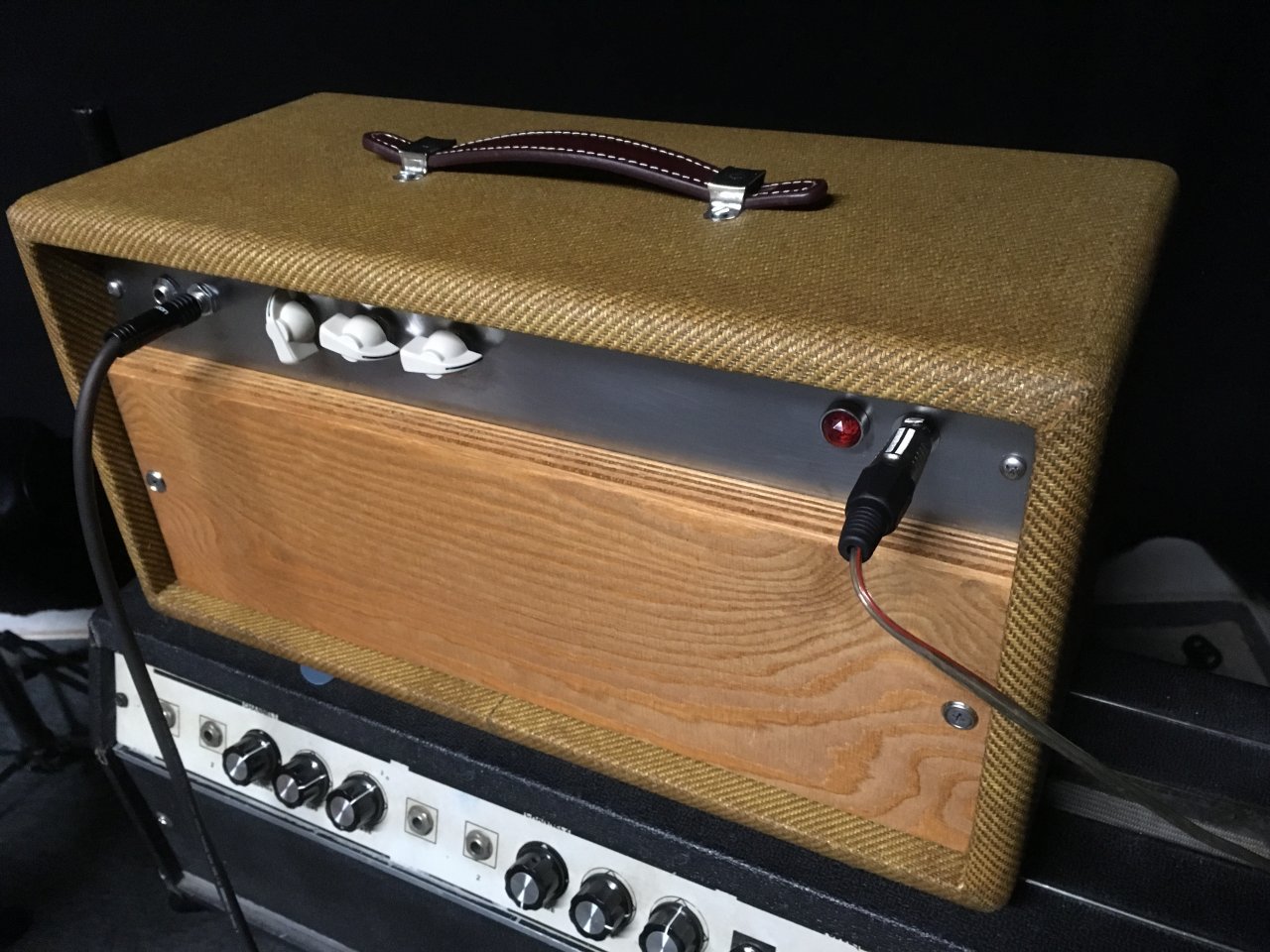

  • #1.033
ach die blöde kiste hat mir am anfang gar nicht gefallen, mein röhrich hat sie umgebaut, jetzt ist sie nur noch zu heftig :-)
löten ist bei den ollen ev 15'ern nicht, da kannste klemmen
Reaktionen: Ray Mahogany und Brummi V8
  • #1.034
... mit zwei boxen und dem hier darf ich in der band gar nicht mehr
Hach, na endlich mal jemand, der auch einen Soundcity rumstehen hat! Mit meinem L150 (auch 4 EL34) hab ich in den 80ern meine Zeck 215/2 angetrieben, mit zwei EV15L drinnen. Richtig gut wurde es, als ich den SC mit meinem Trace Eliott GP11 Preamp angepustet hab. Steht heute alles bei mir im Proberaum, Abteilung Museum.
Reaktionen: Brummi V8
  • #1.035
Wenn es vernünftige Klemmen wie an den JBL sind,ok
Aber "früher"so Anfang der 70 ger war löten angesagt,vor allem bei der" Celestion Fraktion"

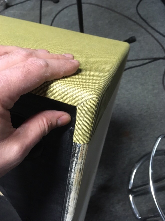

  • #1.038
irgendwie schummelt sich auf jedes zweite bild diese dämliche kiste... morgen trink ich sie aus
  • #1.040
Ne hab ich nicht. Ich habe gerade die letzte Bahn Tweed versaut und haue jetzt in'n sack. Scheißenmist blöder
