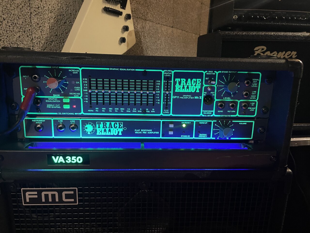

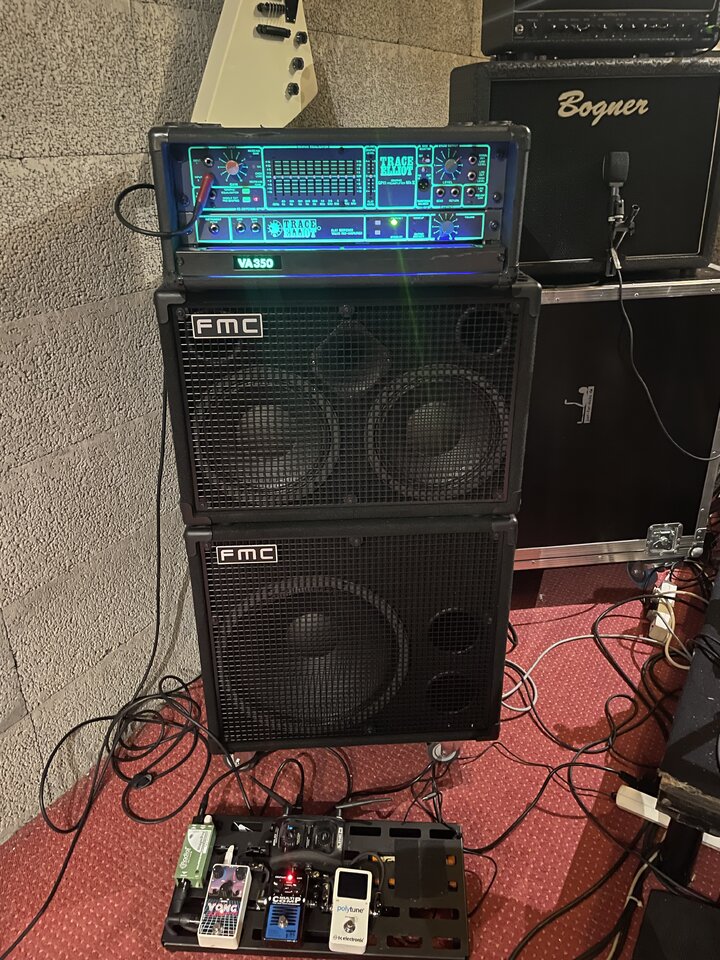

Mein dickes Ding ist wieder da:
Der Trace Elliot VA350 war fast vier Jahre weg bei insgesamt drei Technikern. Er brummte nur noch und kam nicht aus dem Stand By.
PAAS in HH Bergedorf hat es jetzt geschafft, er hatte aber auch fast aufgegeben.
Ursache war ein Bruch der Draht-Seele eines abgeschirmten Kabels, das von der Röhrenvorstufe zu der Messplatine läuft, die alle Spannungen misst und dann nach dem Aufwärmen das Signal frei gibt. Extrem schwer zu finden, da zwischen zwei Platinen und kaum sichtbar.
Ausserdem hat einer der ersten Techniker einen FET-Transistor in der Messschaltung getauscht und dann verkehrt herum eingelötet. Nach der Korrektur der beiden Fehler lief er wieder.
Nebenbei wurden alle Elkos getauscht, ausserdem Sicherungshalter etc. Nun ist er bis auf die gebrauchten Röhren wie neu und klingt auch so!
Sowohl über den unteren Eingang (reiner linearer Röhrenpreamp) als auch über die Transistorvorstufe klingt er laut, fett, rockig mit etwas Grind - so liebe ich das!
Nur schwer ist er…
Ach das freut mich.
Der VA350 ist einfach großartig!
Ein Amp fürs Leben 🥰😎👍

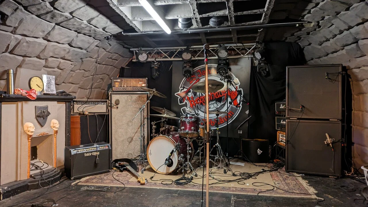

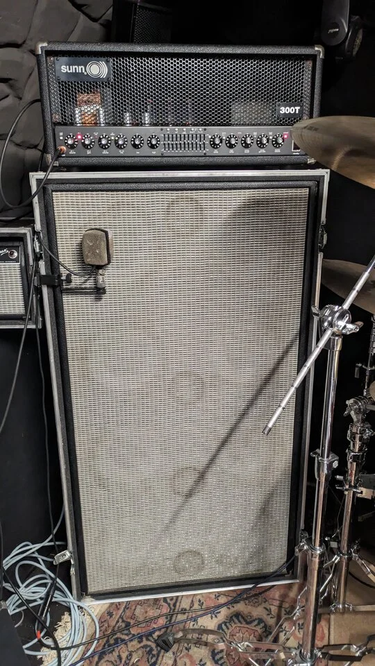

Am Freitag hatte ich das Vergnügen, auf einer Fender 810 neo zu spielen. Das ist vermutlich die beste 8x10, die ich je gespielt habe. Kein Vergleich zu den matschig klingenden Ampegs, die ich bisher so probiert hatte.
Was ein fetter Sound😍
Und nebenbei gabs vom Tonmann der anderen Band ein dickes Kompliment für meinen Jesus Lizard-Bass Sound. Tja, das liegt wohl an meinem Floorboard :D. An dieser Stelle also auch mal wieder - ich liebe den FF Audiotechnik RTS deluxe @quarkfrosch @Flobert

wollt grad fragen, find die location ziemlich cool :-)
Ja, genau, wie schon gesagt, das ist das Hexenhaus in Ulm. Das ist in einer der vielen Festungen dort. Die Wand soll glaube ich Mauerwerk darstellen, Dämmung ist es nicht. Sehr sehr schöne Location und wahnsinnig herzliches Team ((und Gäste) @schatten , das nächste Mal sagen wir hallo 😉). Wir haben zum zweiten Mal dort gespielt. Relativ spontan als Support...
