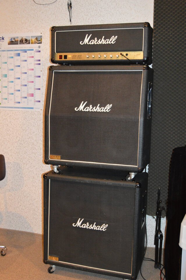

  • #7.781
6x12
Reaktionen: meisenknoedel, OliB., SquareWaveSymphonies und 3 andere

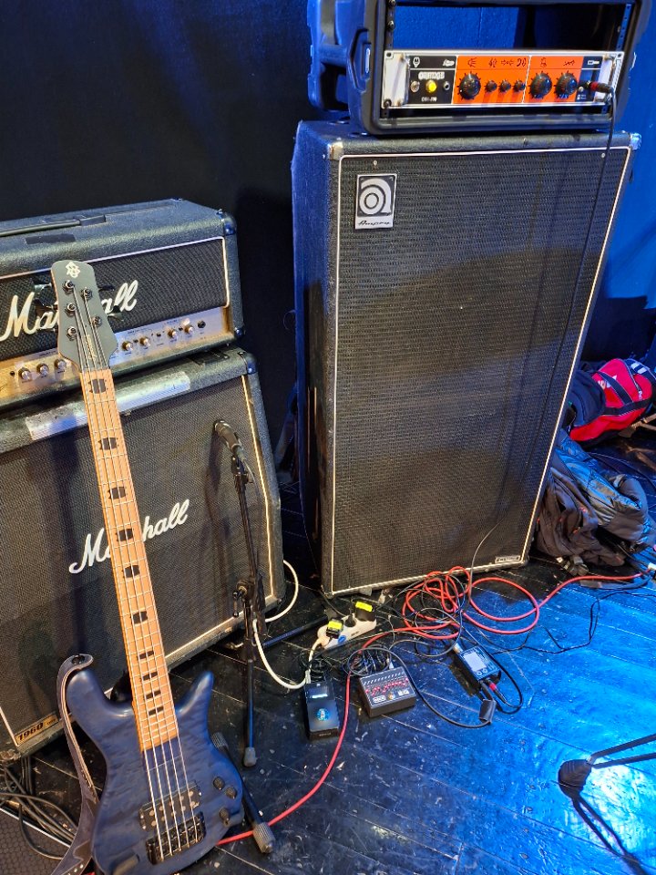

Viel kleiner, aber auch dicke Dinger ;-)
Mein Hexavalve auf einem Ampeg / JBL Bastard.
Mit meinem Flatwound P-Bass ein für mich selten geiler Ton :great:

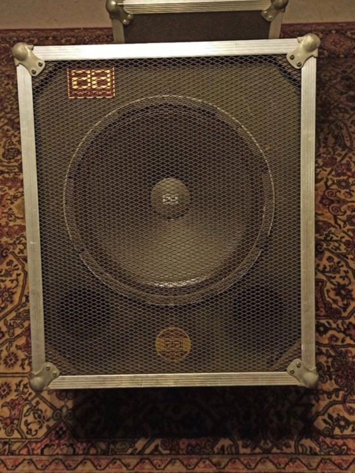

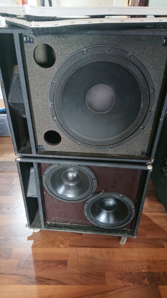

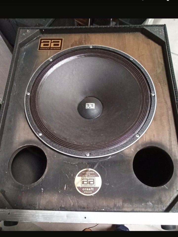

2 18er zu verschenken, auf Wunsch ohne Gehäuse. Ist in meiner Nähe, ob der Versand lohnt könnt ihr bei Interesse ja selbst nachschauen. Mit Gehäuse eher per Gear-Taxi.
Reaktionen: meisenknoedel und Maybe3596
  • #7.787
2x18zoll? Ist das nicht ein tiefbass overkill? 😅
  • #7.788
Ob der Lautsprecher auch wirklich tief geht hängt sicher von mehr ab, als nur von der Membranfläche.

Falls sich wer mit den Craaft QL 18 aus der Anzeige oben was bauen will, hier sind die T/S Parameter:
Durchmesser 46cm/18"
Tiefe 18cm/7,08"
Impedanz 8 Ohm
Gleichstromwiderstand 5,2 ohm
Dauermusikbelastbarkeit 400 Watt RMS
Kurzzeitige Höchstbelastbarkeit 950 Watt
Schalldruck 102 dB
Übertragunsbereich 30-5500 Hz
Resonanz - Frequenz 30Hz
Magnet. Fluß 1.4T
Gesamtfluß 2,8 mWb
Spulendurchmesser 63mm
Spulenträger Polyimide
Wicklung Alu-Leg.
Qms 9,82
Qes 0,41
Qts 0,377
Äquivalentes Luftvolumen/Vas 0,522m³
Gewicht 11,7 kg
Laut diesem Beitrag aus dem PA Forum.
Reaktionen: RAVEN, Dommbasstisch, jensenmann und 3 andere
  • #7.790
Die Schwingspuleninduktivität Le hast du nicht zufällig auch noch?
Vas ist sehr groß, das wird eine große Kiste...
  • #7.791
Die 18er sind schon reserviert.
  • #7.793
Danke! Also ist Le=0,77mH
-3dB im Bassreflexgehäuse liegt bei bei 40Hz, Boxenvolumen 390l und 97,5dB Wirkungsgrad laut Simulation.
Halbiert man das Boxenvolumen auf grob 200l rutscht die untere Grenzfrequenz (-3dB ) auf 46Hz hoch und es gibt dadurch eine 1dB Pegelanhebung zwischen 60 und 200 Hz. Die Gruppenlaufzeit wird weder schlechter noch besser nur anders, also auch da kein Problem. Man kann den Treiber also durchaus in kleinere Gehäuse bauen als das theoretische Ideal aus der Simulation.

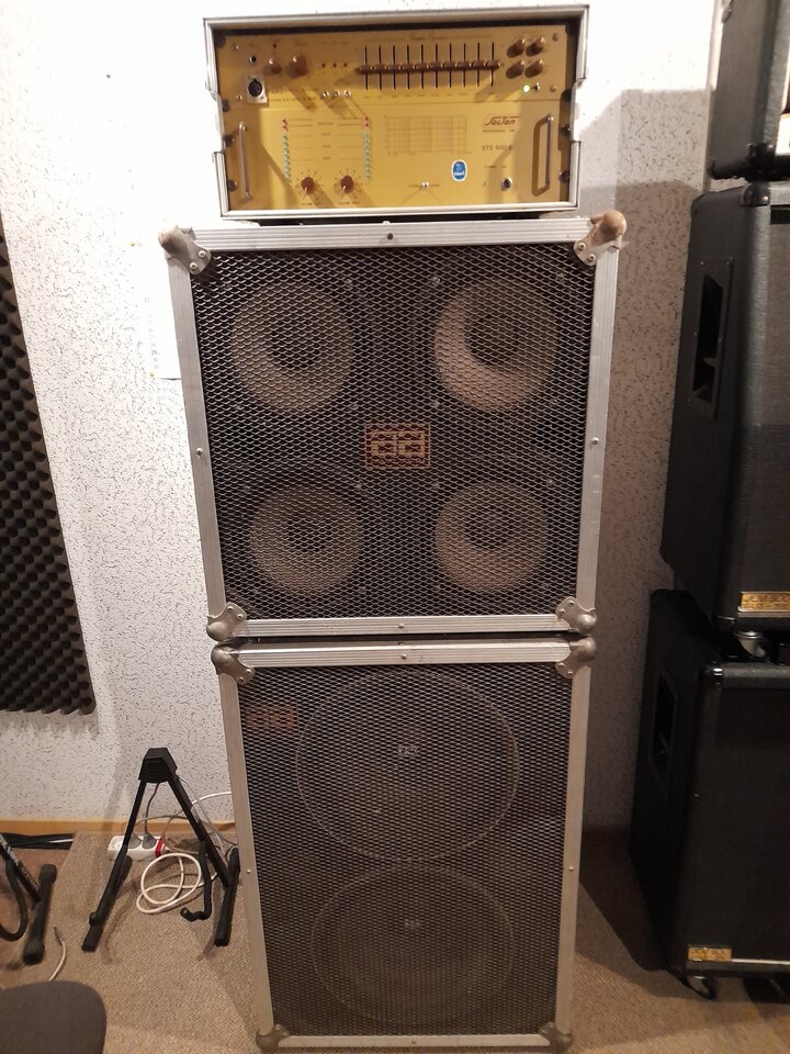

  • #7.795
Die waren auch zu zweit in einem verhältnismässig kleinen Gehäuse. Das klingt wieder erwarten sehr gut. ☺️🍺
Das war ne' 2x18" PA Bassbox mit 2x13" Mittelhochton. Aus heutiger Sicht war die "kleine" 2x18" für das 2x13" Topteil etwas untermotorisiert ...
Die hatten die bei Solton/ Craaft wohl auch in grösseren Gehäusen.🍻

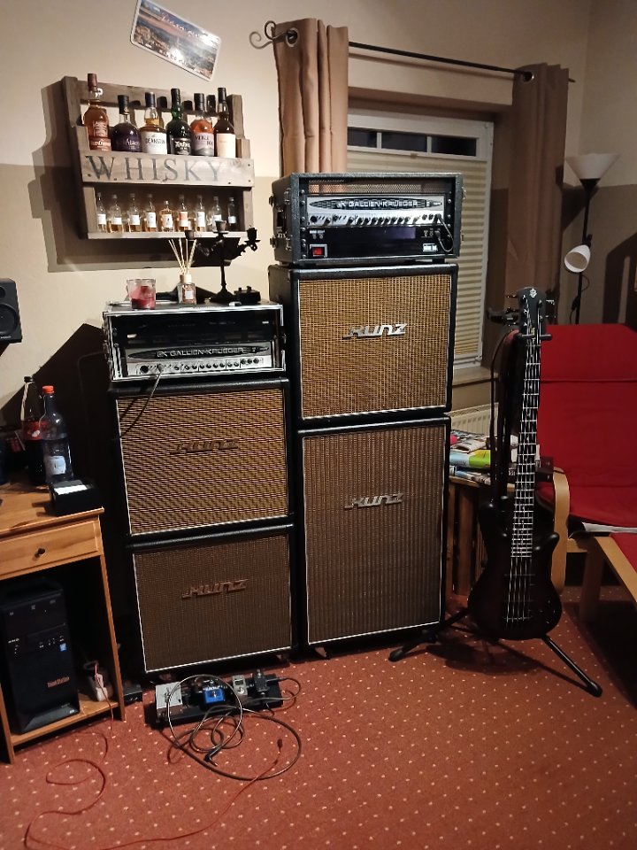

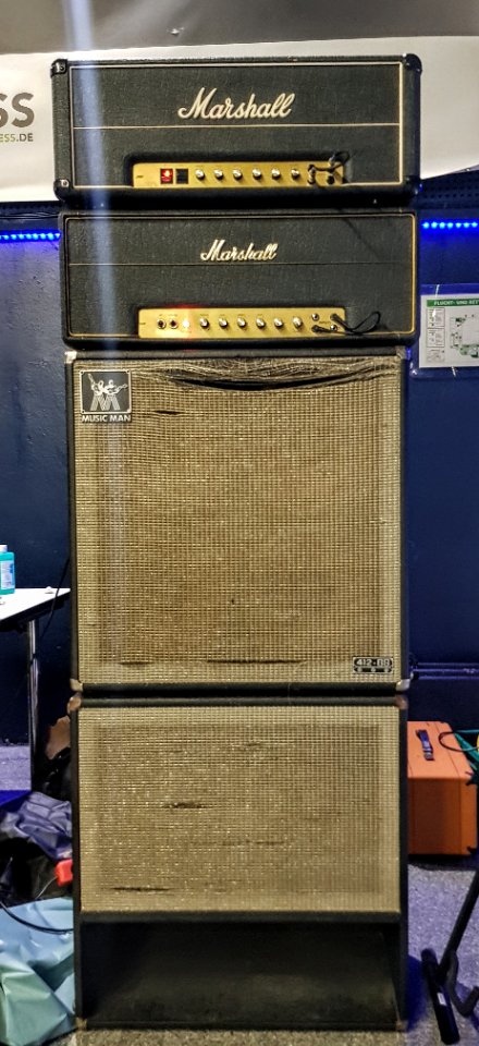

  • #7.799
Hab zur Zeit mein ganzes Geraffel zu Hause. Die Kunz Boxensammlung gilt doch insgesamt auch als dickes Ding, oder?
Reaktionen: Zoidson, Cochise, meisenknoedel und 8 andere
