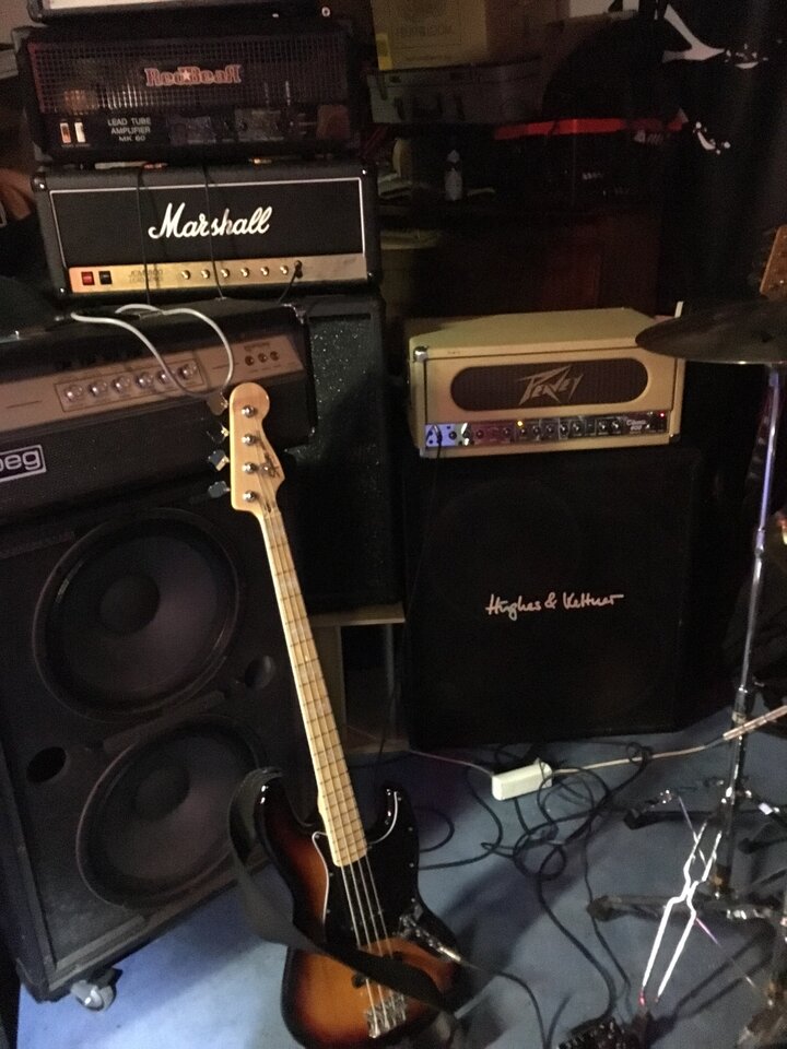

Hier thront er auf der 2x12 @stonegold 😈
Reaktionen: Cochise, jogurt und ATK411

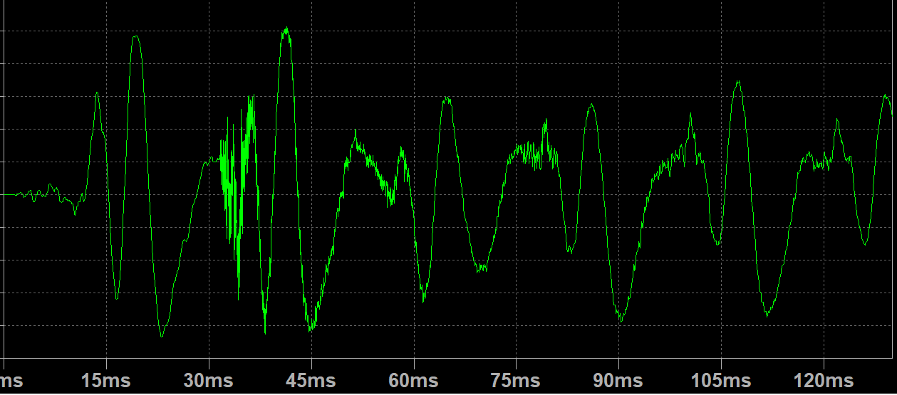

@rootbert, ich hab das nicht probiert und ich spiele nicht so stark verzerrt, aber meine erste Ansage ist, dass Du das bei einem Eisenschwein mit ausreichend dickem Trafo und intaktem Netzteil nicht erleben wirst, dass der einfach abschmiert und Töne verschluckt. Der wird das Frequenzspektrum abbilden, was Du reinschiebst, nur lauter. Das gleiche sollte der HB machen, Stratitis hat ja auch ganz niederfrequent getestet, was den Amp sehr fordert, und der Amp kann das. Irgendwas ist bei dem Amp dann überfordert, kannst Du davon mal ein Soundfile machen, am besten zwei, eines von der DI, wie es vom Bass kommt (was Du schilderst, läßt ja schließen dass das nur aus der Endstufe kommt), und das andere als Handyaufnahme oder Mikroabnahme an der Box. Mit der DI-Aufnahme könnte ich und jeder andere HB800 Nutzer mal den eigenen HB800 füttern. Komme aber vor Januar nicht in den Praum, wo meiner steht, hab grad Hexenschuss und liege flach.
