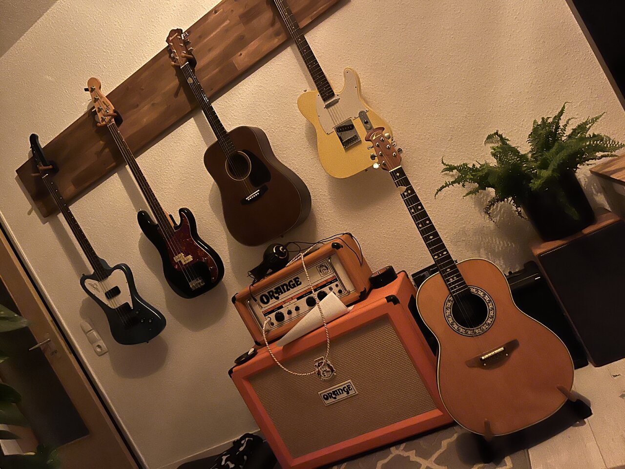

Ich hab das übrigens grad gemacht.
Ich hab noch mein Proberaum-Stack Amp+215, meinen Hauptbass dort.
Zu Hause ein Gitarrenstack und meinen Zweitbass, ne Tele, und meinen ersten Bass ever (okay, der ist nicht nötig, aber Nostalgie).
Dazu nen kleinen Bass-Combo für leise und Kopfhörer.
Das einzige, wovon ich vielleicht zu viel hab, sind Akustik-Gitarren. Davon hab ich nämlich zwei. Ich red mich aber damit raus, dass ich die olle Ovation zum Schrammeln brauch, und die genauso olle Ibanez fürs Feinwerk.
Fühlt sich jedenfalls gut an, relativ (!) konsequent reduziert zu haben.
Weg muss jetzt nur noch die im Praum rumstehende MusicMan-Box, die bin ich noch nicht los geworden. Bei der Gelegenheit: Kann die mal jemand kaufen, bitte?
Edith ergänzt: Keine Fotos, kein Equipment… und weil‘s auch noch ganz gut in den Thread passt:
Mir graut's vor allem vor den Kaufinteressenten & der Abwicklung :D
Bei ner zweistelligen Anzahl an Teilen ist 100%-ig ein Vollhorst-Käufer dabei.
Hab schon überlegt, ich biete es als Gesamtpaket für nen guten Kurs an :D

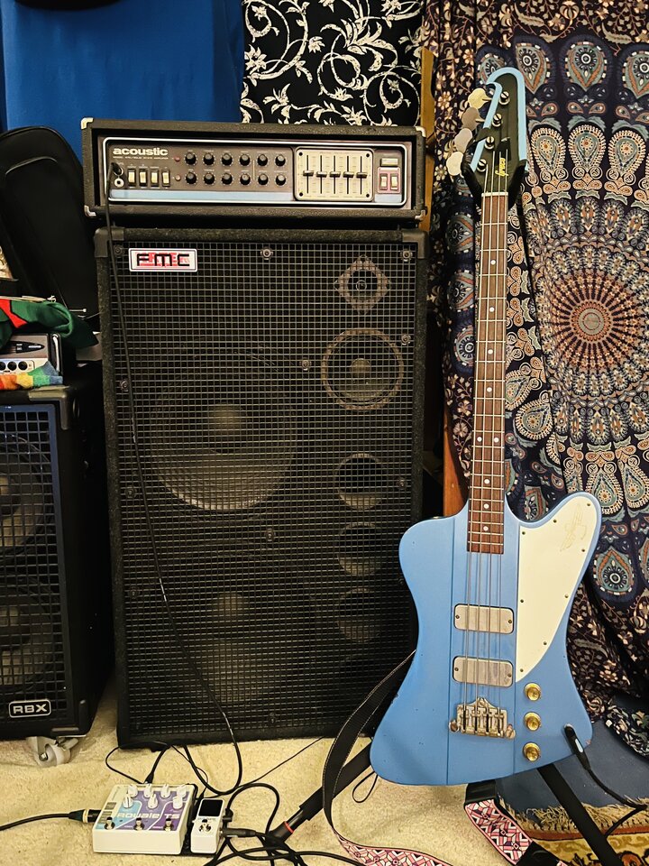

@rootbert: du scheinst ja gut vernetzt zu sein, vllt kannst du ja mal einen ollen Verstärker irgendwo in einem Proberaumkeller auftreiben und testen.
Habt ihr den Test mit den Gitarrenamps über die Gitarrenboxen oder über eine Bassbox gemacht? Kann es vllt. An der Boxenkombi liegen?
Und da wir ja keinen Postohne Bild wollen ;-)
Wobei, so schwer isses gar nicht eigentlich…
