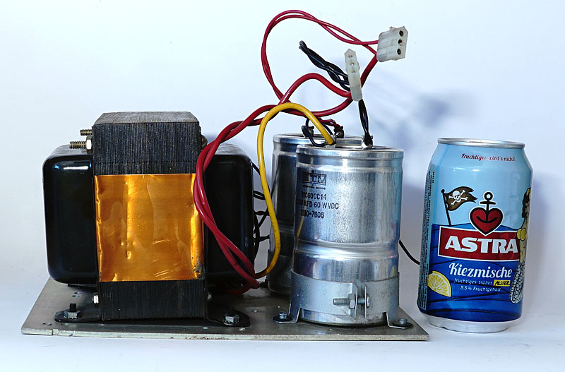

Noch einmal "dicke" Innereien:
Wenn Du da den Trafo aus dem Fender 1200 bassman oder die Versorgung aus dem V12 Titan daneben stellst, dann wirkt der noch klein dagegen. Die haben beide richtig fette Ringkerne. Rigs of Doom und so! Muss mal schauen, ob ixh davon Bilder finde, das ist echt sehenswert.
Ringkerne nehmen ja bauartbedingt schon ´ne Menge Platz ein. Wenn sie dann auch noch in die Höhe gehen, können das ganz schöne Kaliber werden.
Oben auf dem Foto ist die Stromversorgung eines Acoustic 320 zu sehen. Als Vergleich habe ich wieder eine bekannte Maßeinheit auf den Trafo gestellt. Rechts daneben habe ich einen Elkos aus einem Bassman 1200 gestellt...
Reaktionen: RAVEN, Lyons, Funbasser und 8 andere
wobei moderne Becherelkos bei gleichen Kenndaten bedeutend kleinere Abmasse haben wie die ollen Dosen. Trotzdem: Eindrücklich sehen die dicken Dinger schon aus.
Ich muss auch mal so grosse, alte Transen probieren. Ich hab null Ahnung von der Eisenschwein-Materie. Ich kenn nur den Sunn 1200s (der Neue) und den GK 400RB (zweite Generation).
