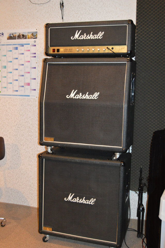

Mal was anderes - zu Weihnachten ein dickes Ding, Marshall 1979 4x15". Nicht die hübsche mit den G15M, sondern die JCM800 mit den originalen 50W McKenzie Speaker drin, schon mit massiven Körben. Sind für einen Vintage-Ton ganz ok, an sich sollen aber EVM15L bzw Oberton400L rein, dann sollte Leben reinkommen. Das will ich schon seit 20 Jahren ausprobieren - eine bzw zwei Marshall 1552 mit 2x15 mit EVM15L bzw. Oberton400L waren schon klasse (allerdings Bassreflex). Die 2x15 kann man auch noch alleine bewegen. Gewicht der 4x15er ist nicht soo schlimm, allein trägt man die schon wg der Größe nicht, zu zweit sollte die auch mit EVM/Oberton und 10kg mehr ganz ok zu tragen sein. Ist aber beinahe so unhandlich wie die Ampeg-Dinger. Mit Plexi drauf gefällt sie mir schon mal ganz gut. Auf jeden Fall schon dicke Dinger.
Eine der 2x15er mit Oberton 400 L stammt übrigens vom freundlichen Kollegen RawlikefishRob.
Geil!! Ich wusste gar nicht das es von der JCM 800er Serie auch 4x15" gab? Ich dachte die wären schon in den 70ern ausgestorben? Das Lemmy Modell von 2010, oder so, mal ausgenommen. Die 800er 2x15" Reflex gefällt mir auch. Wobei die ja für die Transen gebaut waren. Womit wir wieder beim Thema sind... .
Egal, wenn so eine irgendwo nochmal auftaucht, da wäre ich nicht abgeneigt.
Ist das Material bei dir im Einsatz 2x 2x15" oder 4x15" mit Bass Plexi? Irre wäre dann ja noch ein Marshall Major! Mir wolle aber net übertreibe.
In jedem Fall endgeil! 🤘🍻
Reaktionen: crocoolli
  • #6.784
Die 2x15 gab es als 1551, 1552, und 1553 mit unterschiedlichen Lautsprechern bestückt. Format ist wie ne 1960B, nur etwas tiefer (40-45? muss ich mal messen). Rawlikefishrob hatte Oberton15L400 reingebaut, und zack war mit Plexi und Jazzbass der Ton da, den ich von früher im Ohr hatte. Nix mit Tiefbass, aber einfach knurr und trompetet wie sau. Muss man auch mögen, schon ein Charakterton, nix universelles.
Die 4x15 ist nun unvernünftig wie nur was, aber darum geht es bei dem Projekt auch nicht. Ein Marshall Major ist aber nun gar nix für mich, ein seltener Exot, affenteuer, und der Klang ist nicht besser. Plexi reicht eigentlich, die EVM15l sind mit 102,5db 1W/1m angegeben, 4 Stück sind dann deutlich laut, und vor allem durchsetzungsfähig! Bei mehreren Boxen würde ich lieber 2 Plexis nutzen, sollte noch Bedarf sein.
