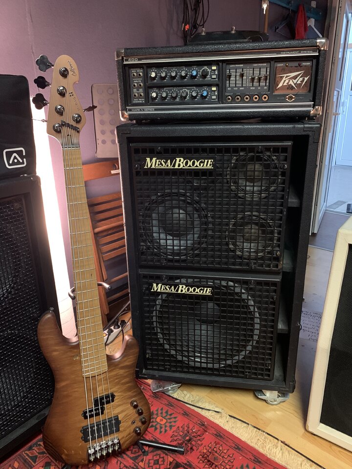

Sä Lärm is real… schon bemerkenswert, was son altes Eisenschwein aus ner potenten Box drückt. Macht schwer Bock (pun intended :ugly:). Bin dann mal beim Zahnarzt, die Füllungen wieder reinkleben :stars:
Wird hinten übrigens nur handwarm nach ner Stunde Vollgas noch über Probelautstärke (die er sehr entspannt rüberbringt). Irgendwer schrieb irgendwo, dass man auf seinem hätte Eier braten können - da muss was defekt gewesen sein.

Das kommt schon, wenn Du 3 Stunden spielst und das im Hochsommer oder blöderweise die Jacke drüber liegt, dann wird er auch warm. Der hat ja keinen Lüfter, da muss das schon mit Headroom dimensioniert sein. Und ja, die Teile machen gut Lärm, aber das liegt auch daran, was Du an Kisten drunterstellst. 3-6dB im Wirkungsgrad der Box, gerade im LF Bereich sind schnell mal drin, wenn man das alte EVM Geraffel mit so neumodischen Leichtspeakern vergleicht.

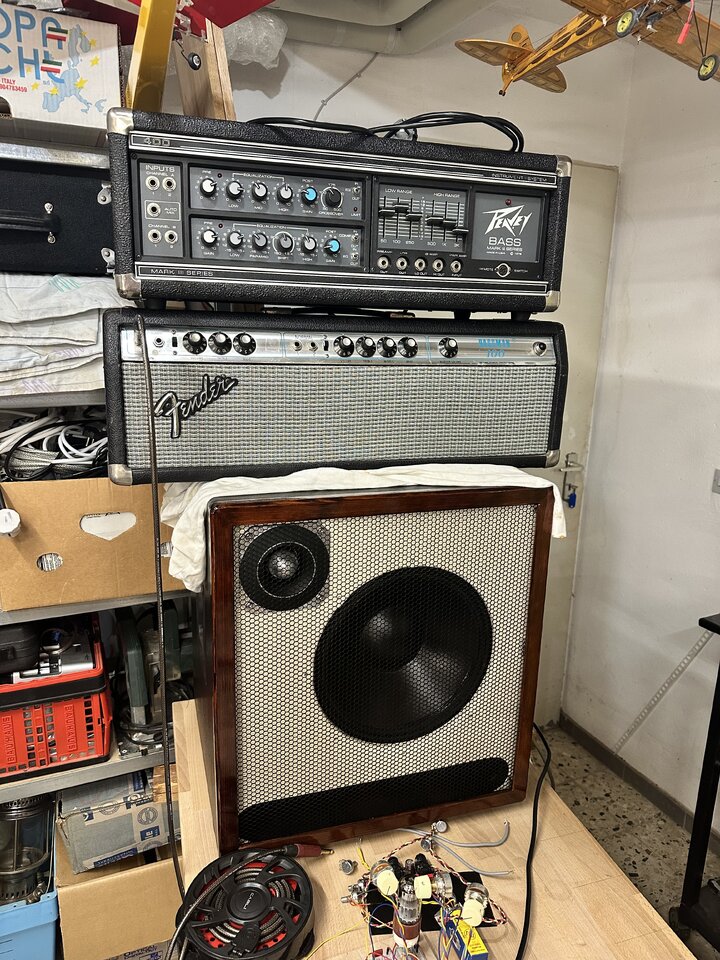

Das war in meinem Bastelkeller nach Fertigstellung des Amps auf meiner selbst gebauten 1x12 plus HT, und dem 100W Bassman. Anhang anzeigen 848896

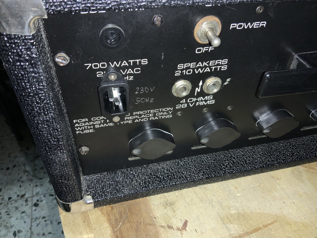

Die Kabeldurchführung war kaputt und das Kabel war nicht mehr so dolle, deshalb Kaltgerätebuchse.Anhang anzeigen 848897

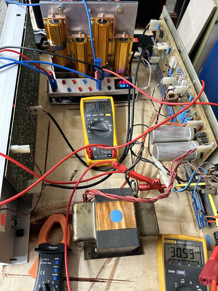

Das ist der Amp ohne das Gehäuse an meiner Power Sink. Links und rechts sind Vorder- und Rückpanel des Amp, sonst ist nur der Trafo in dem Gehäuse. Das Gehäuse habe ich auch überholt, die Knöpfe hatte ich in der Spülmaschine, dann war der Schmoffer erstmal weg , die sehen aus wie neu.
Die Werte sind an der Last, ich brauchte nicht einmal die Elkos tauschen. 30 V rms, 7,38 A rms bei 60 Hz Sinus aus dem Generator eingestellt, so dass die Clipping-LED am Frontpanel gerade nicht anging.
Da muss ich jetzt echt mal fragen, das ist ein Mark III mit der "alten" Endstufe ohne den grossen messingfarbenen Kühlkörper? Wusste ich gar nicht, daß es diese Kombination gibt. Meine MK III waren/sind beide mit der neuen.

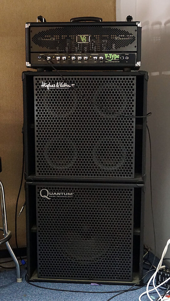

Spielst Du ausschliesslich die HK-Boxen?
Ja, ausschließlich H&K Boxen aus der Quantum Serie. Habe mir im damaligen Abverkauf 2x410, 2x115 und 2x210er gekauft. Als Bühnenbeschallung nutze ich meistens entweder eine oder beide 210er, bei kleineren Kneipengigs nehme ich gerne eine 115er.
Ja, der hat einfach das rückseitige Blech als Kühlblech genommen und die Transistoren sind unter Plastikkappen auf das Blech geschraubt. Von innen ist eine Platine mit dicken und zusätzlich verzinnten Leiterbahnen dahintergelötet, die Konstruktion ist denkbar einfach und bei vollen 210 W Sinus wird das ganze Blech gerade handwarm.

Nein, die Kühlung funktioniert über die Verbindung Transistor zu Kühlkörper. Die blanken Transistorgehäuse führen aber Spannung, teilweise volle Railspannung, das muss berührungssicher sein.

Weshalb macht man Plastikabdeckungen über die Transistoren?
Das ist doch kontraproduktiv hinsichtlich der Wärmeableitung.
Die Wärme, die die Leistungstransistoren direkt, also ohne Kappen an die Umgebung abgeben könnten ist hier vernachlässigbar. Hier zählt nur das Blech oder eben ein Kühlkörper.
Schutz vor Berührungsspannung oder Kurzschluss, wenn im eingeschalteten Zustand dummerweise mal ein Metallteil einen Kurzschluss zwischen Transistorgehäuse und Kühlblech oder Rückwand erzeugen würde muss hier unbedingt vermieden werden. Könnte den Tod der Transistoren bedeuten.
Beim Bau grosser fetter konventioneller Endstufen sind wegen der Wärmeableitung die Ts ohne Isolierscheibe direkt auf die Kühlkörper geschraubt. Daher sind dann die Kühlkörper elektrisch getrennt.
Blöd wirds, wenn man bei geöffnetem Amp z.B. bei Entstörung/Messungen nicht aufpasst und mit der Messpitze oder Schraubendreher mal kurz beide berührt/ verbindet.......
