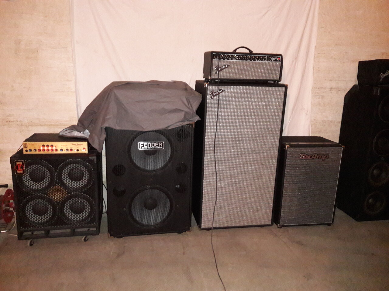

mmh, Sorry, aber wenn du so weit weg von der Box gestanden hast und dazu noch open Air gespielt hast, dann muss dein Amp aber wirklich weit aufgerissen sein.
Ich denke, dass dein Drummer fast mehr von der Box hatte, als du. Ich kam live bestens mit 2x12ern zurecht, auch tiefer gestimmt mit 2 lauten Gitarren.
Und genau das ist der Irrglaube. Mit der Membranfläche brauch ich den Amp nicht weit aufzureißen. da habe ich gleichmäßigen Sound, Druck und Lautstärke, egal ob ich nen Meter davor stehe oder 3 Meter, also direkt am Mikro. Mit ner 210er oder 410er Kiste krieg ich das nicht hin. Da muss der Amp "leiden".
Ich muss hier zugeben, dass das Bild ein wenig verzerrt. So tief war die Bühne hier nicht.

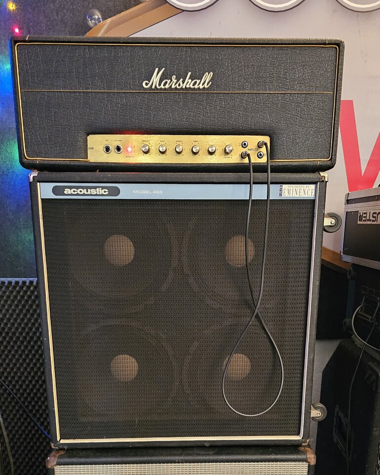

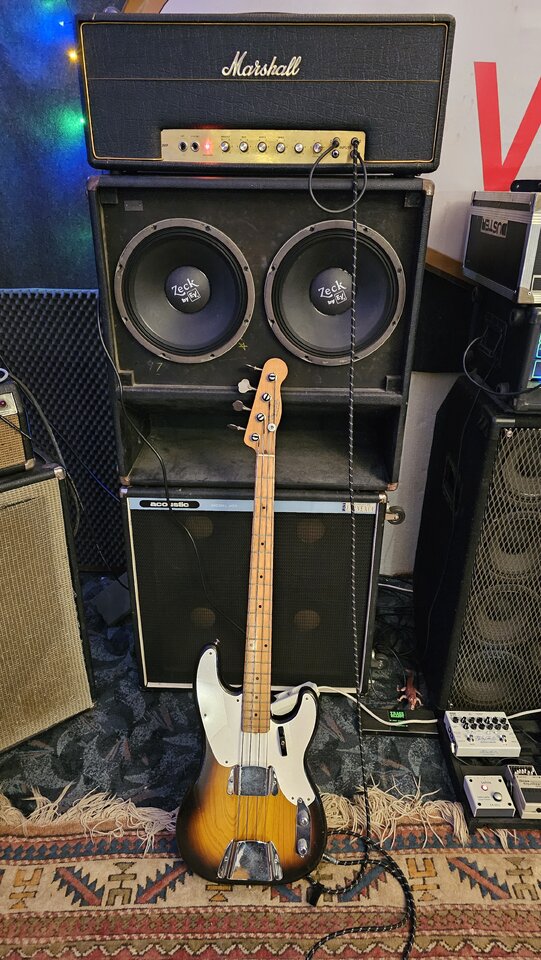

Bei mir bleibt es dabei .
Für E Bass kommt mir nix anderes mehr ins Haus.
Die Perfekte Kombi.
JMP Super Bass und Acoustic 403.
Ich hatte am Wochenende wieder ein kleines Basstreffen und die Meinungen waren einhellig.
Der Klumpen rockt vorzüglich.
Die Kombi mit der EV bestücken MM RH Box ist auch richtig geil.
Leider ist einer der beiden Speaker defekt.Anhang anzeigen 859142
Irgendwann will ich mir auch mal einen Super Bass zulegen. Was für Lemmy gut genug war, reicht sicher auch für mich. :D
