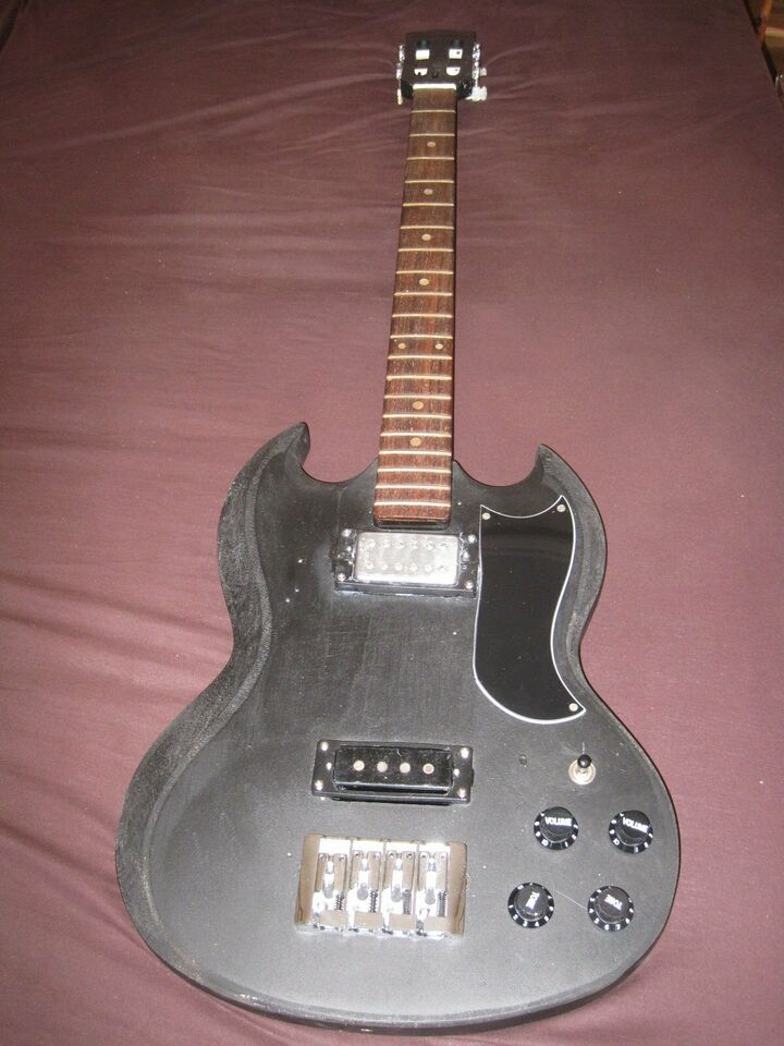

vor kurzem habe ich mir in der kleinen Bucht einen als "alten Ibanez Shortscale Bass" bezeichneten Bass gekauft. Slottet Headstock, mattschwarz angepinselt und angeblich vor 1975 gebaut.....
Ich habe mich darauf eingelassen, weil ich schon so einen als Longscale habe (2354 LB von 1977), im Notfall die PU´s als Reserve haben wollte und den Hals ja für ein anderes Projekt nutzen könnte. Die Grundidee war aber den Bass wieder in Gang zu bringen.
Mir war klar, dass er sich nicht wieder in den Originalzustand zurückversetzen ließe, aber motiviert durch andere Bauprojekte hier fand ich es auch spannend ihn neu lackieren zu lassen.
hier mal ein Bild aus der Anzeige:

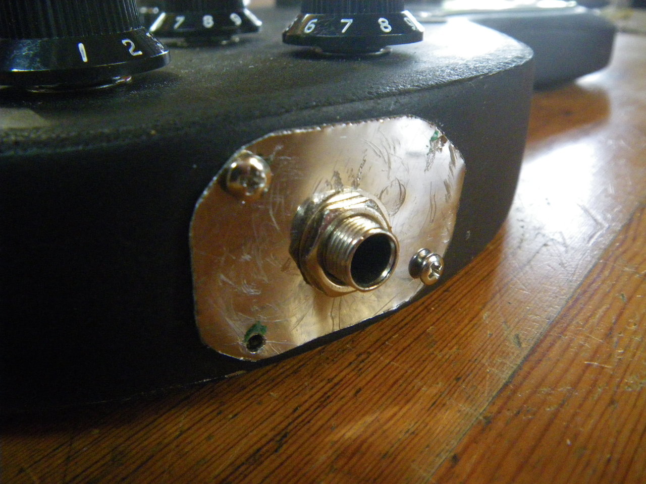

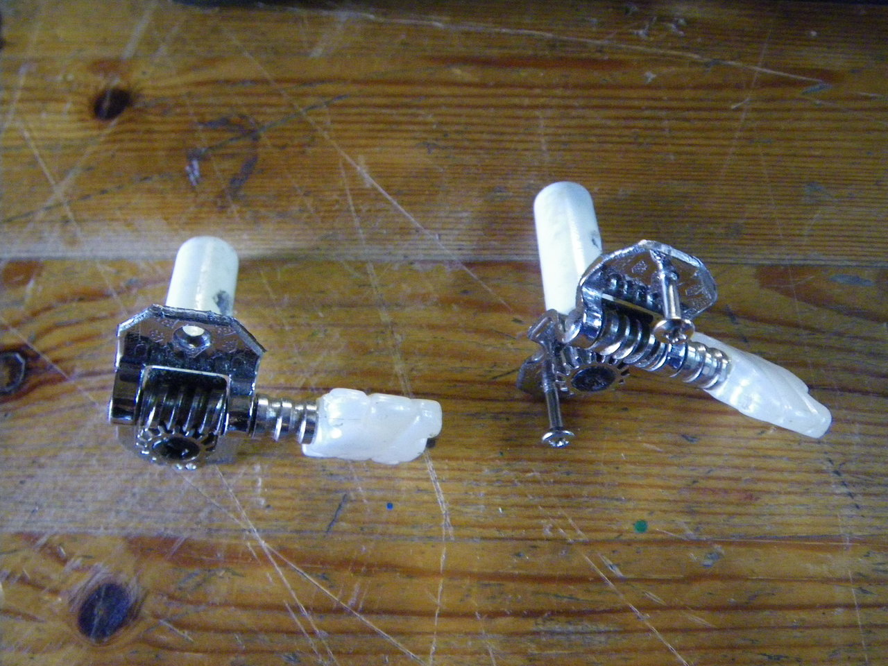

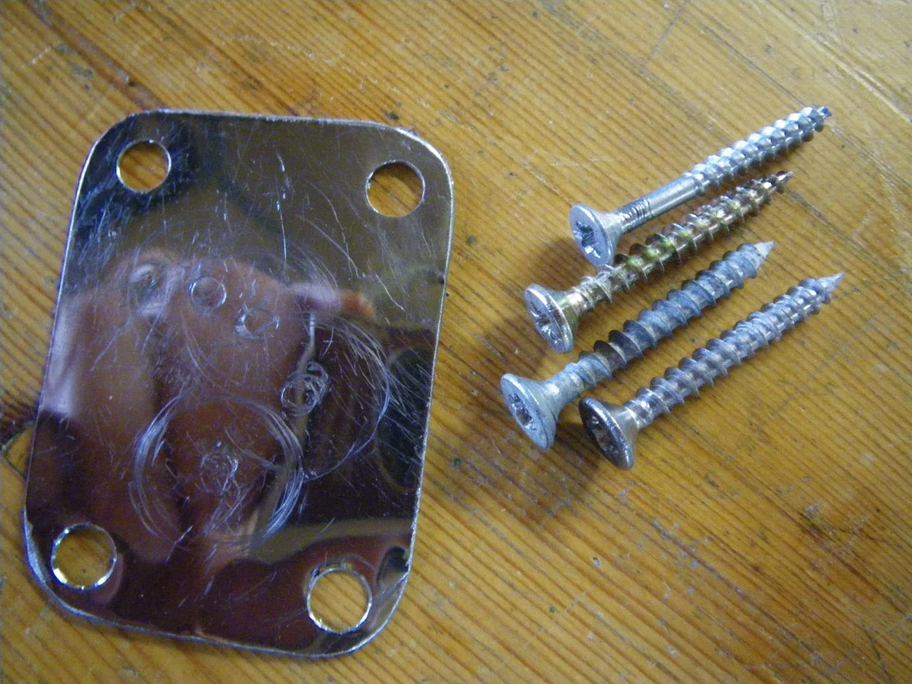

Als er dann ankam, war ich zunächst schwer enttäuscht. Am Body war "herumgeraspelt" worden, die Mechaniken waren auseinandergesägte 3er Sätze einer Wandergitarre, Neckplate und die Platte für die Buchse waren aus dünnem Blech grob selbstgefertigt, an der Halsrückseite war ebenfalls herumgeschmirgelt worden, so dass die Rundung abgeflacht war. Der Sattel war ein selbstgefertigtes dünnes Plastikteil, der Rahmen für den NeckPU gebrochen. Bridge ist nicht Original - das war mir aber bewußt- und dass Pickguard aus einfachem Plastik selbstgeschnitzt.
Ich holte mir dann in einem Selbstgespräch eine Fachmeinung ein und musste mir sagen lassen, dass ich etwas zuviel gezahlt hatte. Der Verkäufer gab auf Nachfrage an, von den Mängeln nichts gewußt/entdeckt zu haben - ja klar soweit.....

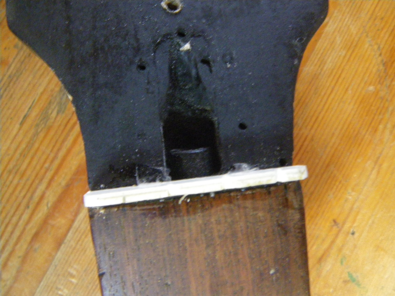

Klar war, dass man den Hals ohne passende neue Mechaniken nur noch im Feuerkorb verwenden konnte. Also habe ich mit Meinl Kontakt aufgenommen. Dort hat man sich schnell und bestens bemüht und mir Alternativmechaniken eines Ibanez Basses vorgeschlagen. Die habe ich gekauft und nach Erhalt für tauglich befunden.

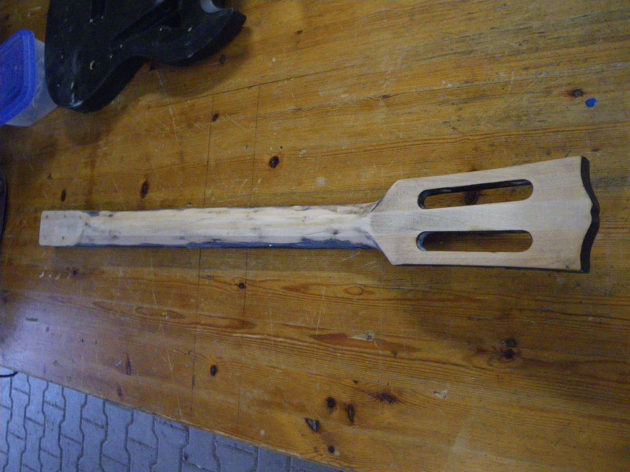

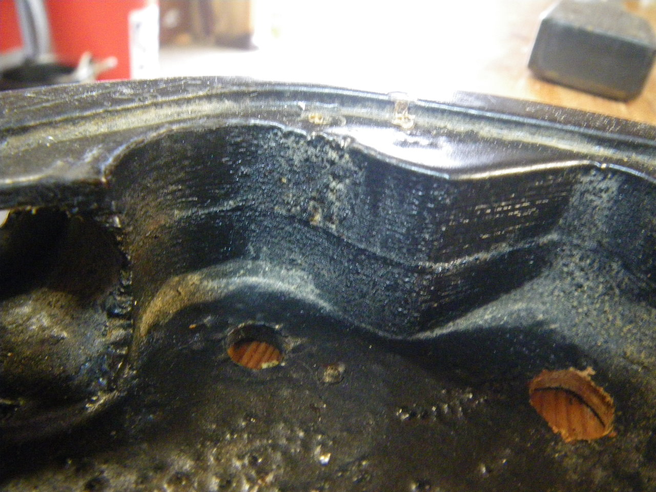

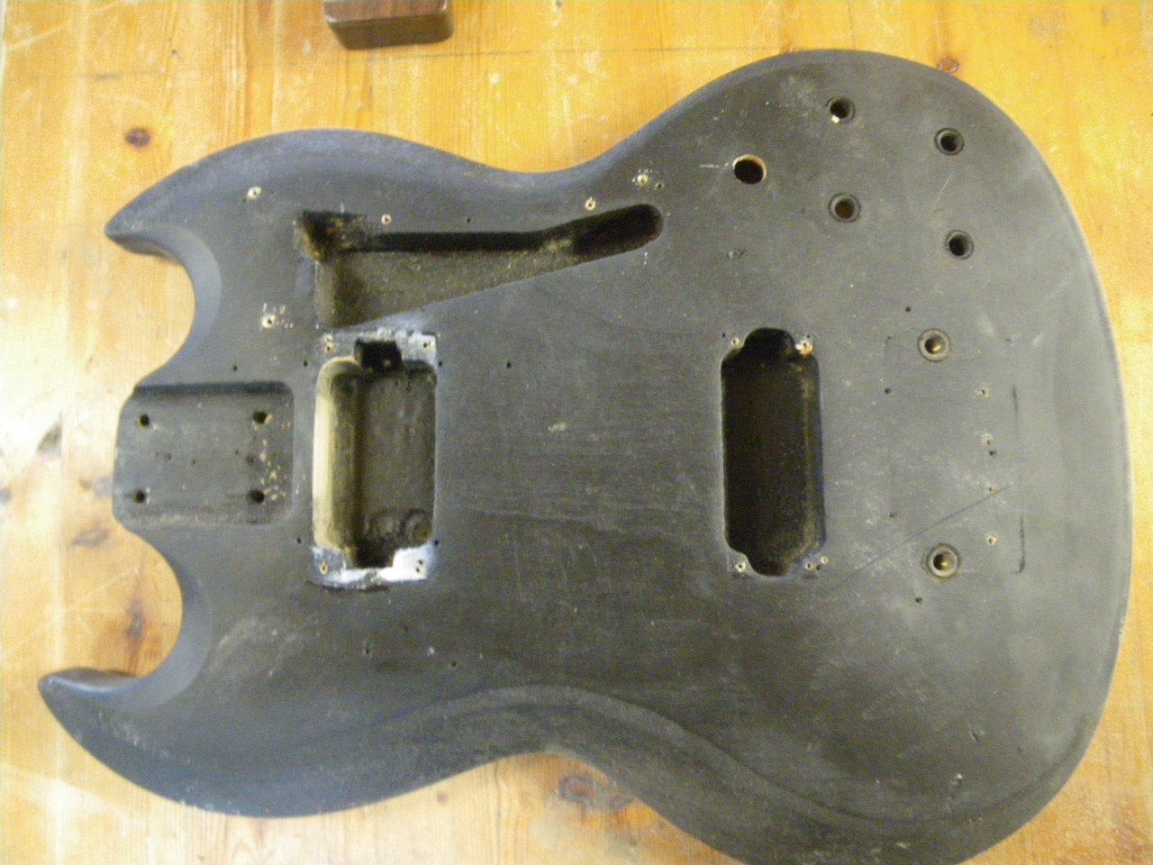

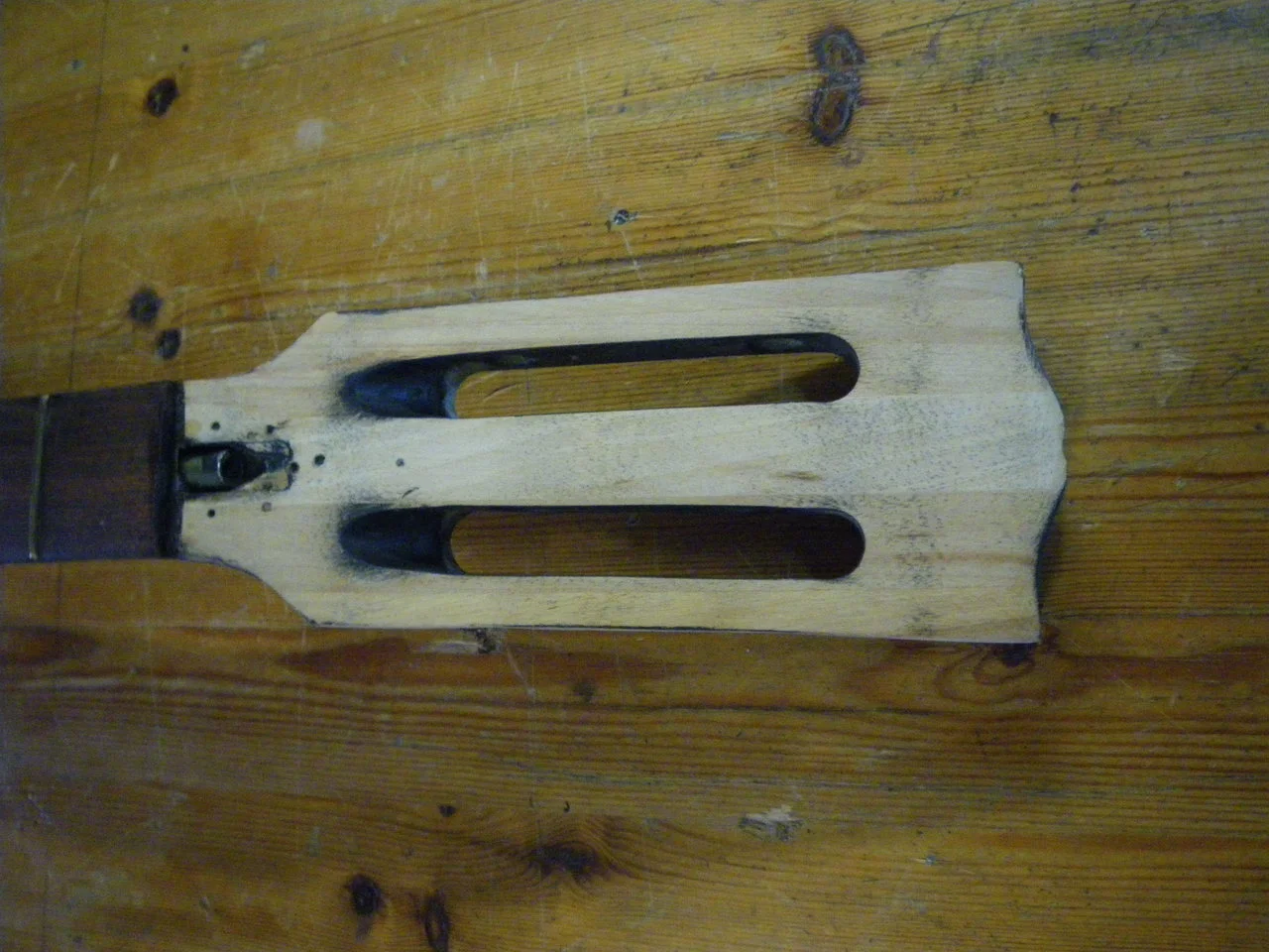

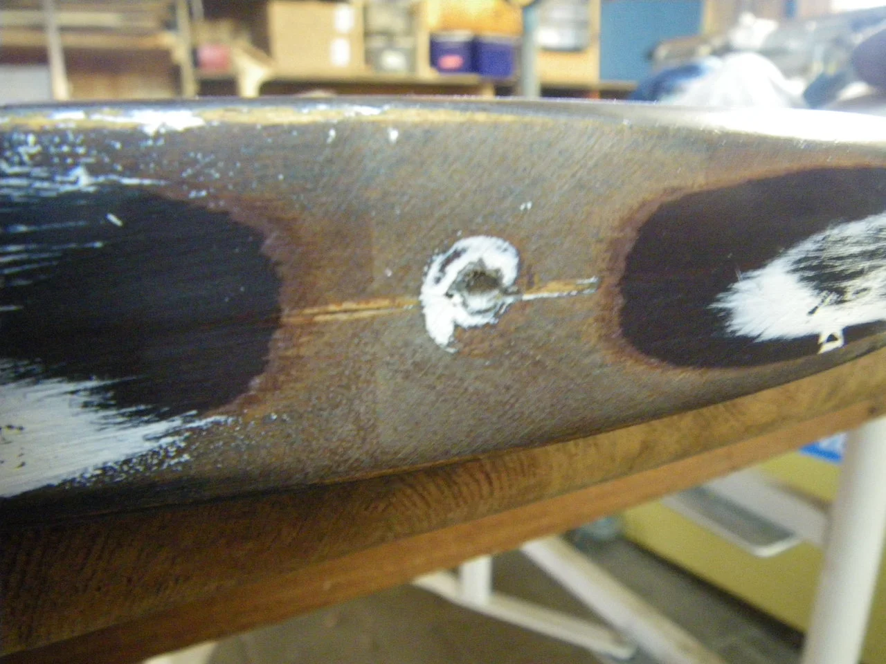

Also habe ich den Bass zerlegt, angefangen den Hals abzuschleifen und auch am Body etwas geschliffen, um Holzart und Bauweise (Schichtholz) herauszufinden. Ergebnis: der Body besteht offensichtlich aus zwei Hälften, die aufeinander (!) verleimt wurden (siehe Bilder Elektrikfach und Bodyunterseite). Der Hals ist dreistreifig. Leider war auch bei vorsichtigstem Schleifen kein Herstellername zu finden. Trusrod funktioniert einwandfrei (puhh..).
Ich habe mich jetzt entschieden den Bass wieder herzurichten und freu mich irgendwie doch darauf.... Dabei gibt es zwei Optionen: der Hals wird auf jeden Fall restauriert und entweder der Originalbody ebenfalls, oder ich versuche mich an einem Bau eines anderen Bodys. Bei letzterem wäre spannend über eine andere PU Ausstattung und Elektrik nachzudenken (z.B. nur ein Humbucker und ein Vol Poti...)
Fotos hier:
Jetzt muss ich erstmal einen neuen Schwingschleifer kaufen, weil meiner unerlaubterweise während der Arbeiten abgeraucht ist. Dann gehts weiter = Fortsetzung folgt.
Über Anregungen, Ideen oder so freue ich mich natürlich auch.
In der Zwischenzeit habe ich Zeit zu überlegen, ob ich den Body verwenden will oder nicht.......

Die Mechaniken sind letztendlich ganz normale preisgünstige Ibanez vom GSR 100 geworden (Teilenummer: 2MH1CB122C). Die kosteten knapp unter 50 €. Ich habe die erstmal bestellt, um überhaupt welche zu haben die passen könnten. Vielleicht finde ich ja noch etwas hochwertigeres. Aber so geht es auch.

Beim Body würde ich nach dem Gewicht schauen, das kann je nach Holzfurnierart, die verwendet wurde, und der Menge an Bindemittel ja sehr schwer sein. Wenn Du das Zeug schleifst, Vorsicht, das ist übelster Dreck, Maske tragen! Wenn er zu viel wiegt, würde ich den getrost entsorgen. Dann kannst Du nach einem leichten Stück Mahagoni schauen und vielleicht ein transparentes Finish verwenden? Das hat schon seinen eigenen Charme, gerade bei den EB-Bodyshapes.

kleines Update:
die Entscheidung ist gefallen: ich werde versuchen aus dem Body was zu machen. Warum? Erstens, weil Beate recht hat - zweitens, weil ich eine original Hipshot Supertone Bridge in der Bucht gefunden habe, die ich für einen akzeptablen Preis bekomme und deren Bohrungen passen.

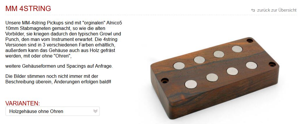

Das bedeutet, dass ich morgen mal mit dem Abschleifen des Bodys beginnen werde. Als PU dachte ich schon mal an sowas hier:
Wobei die Holzart noch geklärt werden muss, denn sie muss ja mit der Farbe harmonieren (ich werde mich da wieder kompetent beraten lassen).Die Fräsungen und Bohrungen im Body zuzumachen stellt kein Problem dar. Ich möchte ja gern nur einen PU und nur einen Vol Poti = kein Tonepoti, das regel ich dann am Amp. Der PU würde dann wohl seriell geschaltet.
