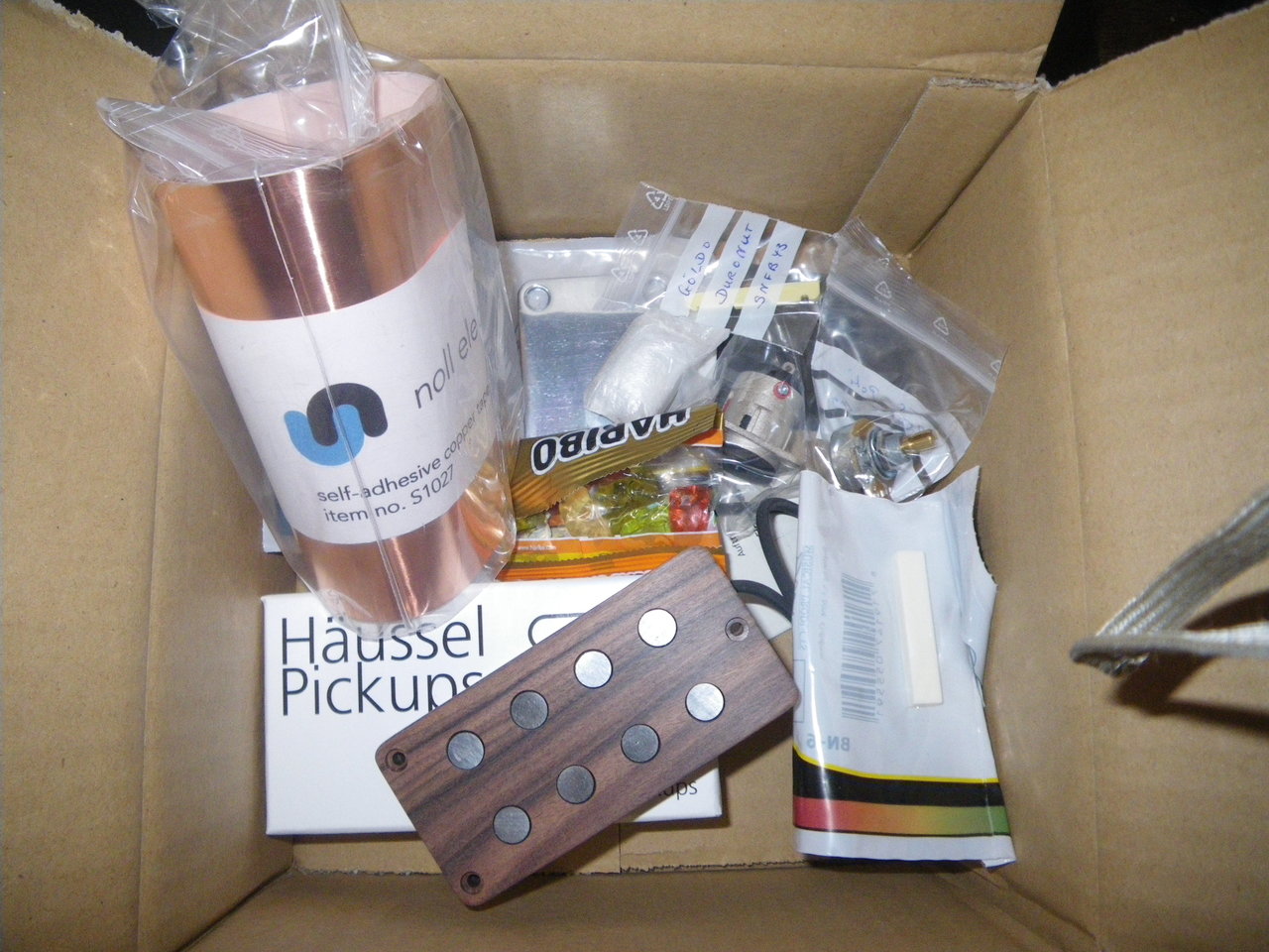

Die erste Fräsung (Neck PU) und die Schraubenlöcher sind verschlossen und die bestellten Teile sind angekommen (Bassline hatte sogar eine kleine Tüte Gummibärchen beigelegt. Das ist doch mal total nett!).
Da auch der zukünftige PU dabei ist, kann ich die Bridgefräsung verschließen und neu machen. Die Potibohrungen müssen auch bis auf eines zu und die Löcher der Bridgeschraubhülsen angepasst werden (minimal breiter auseinander)

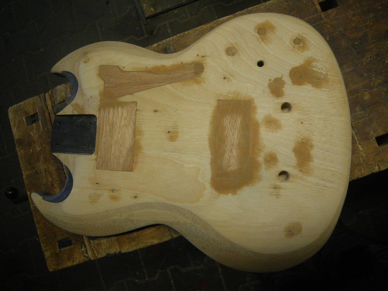

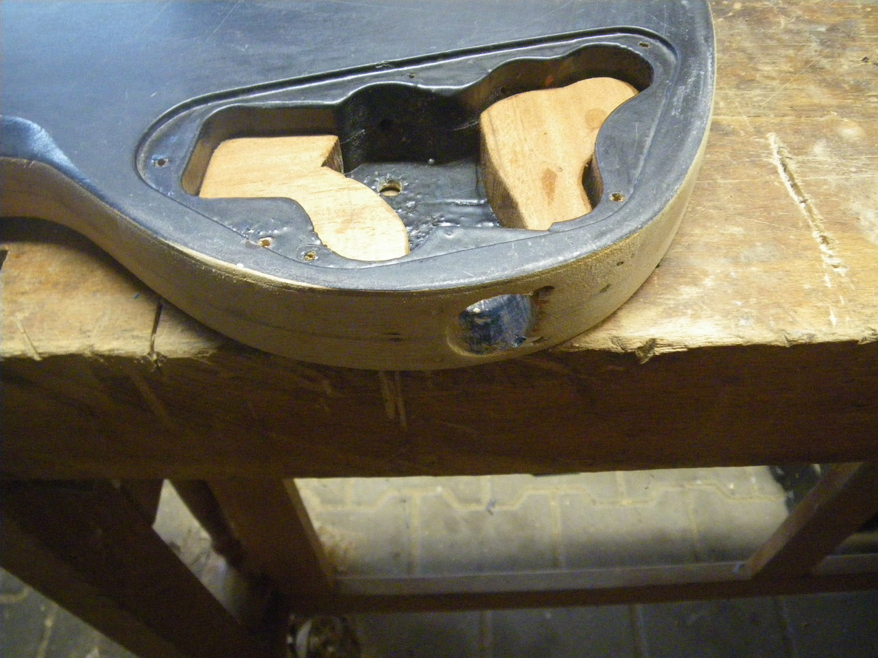

So, ich habe jetzt alle "Löcher" im Body dicht. Montag schleife ich nochmal alle schön glatt und dann gibt´s ein paar Bilder.
Im Elektrikfach habe ich auch Holz eingesetzt, um die überflüssigen Löcher der Potis bässer dicht machen zu können.
Der Body ist nach meiner Meinung wie im alten Ibanez Prospekt angegeben aus Mahagoni mit Birken-Top. Also habe ich auch Mahagoni eingefügt.
Dann steht noch an die Bridgelöcher anzupassen = müssen einige Millimeter weiter auseinander und die Fräsung für den neuen PU zu machen.
Ich mach langsam.Wegen der Verletzungsgefahr mit der Oberfräse, aber auch weil ich dem Spruch eines alten Finnen folge: "lieber eine Stunde gut nachgedacht, als einen halben Tag umsonst gearbeitet"......
Reaktionen: beate und PickNick
  • #46

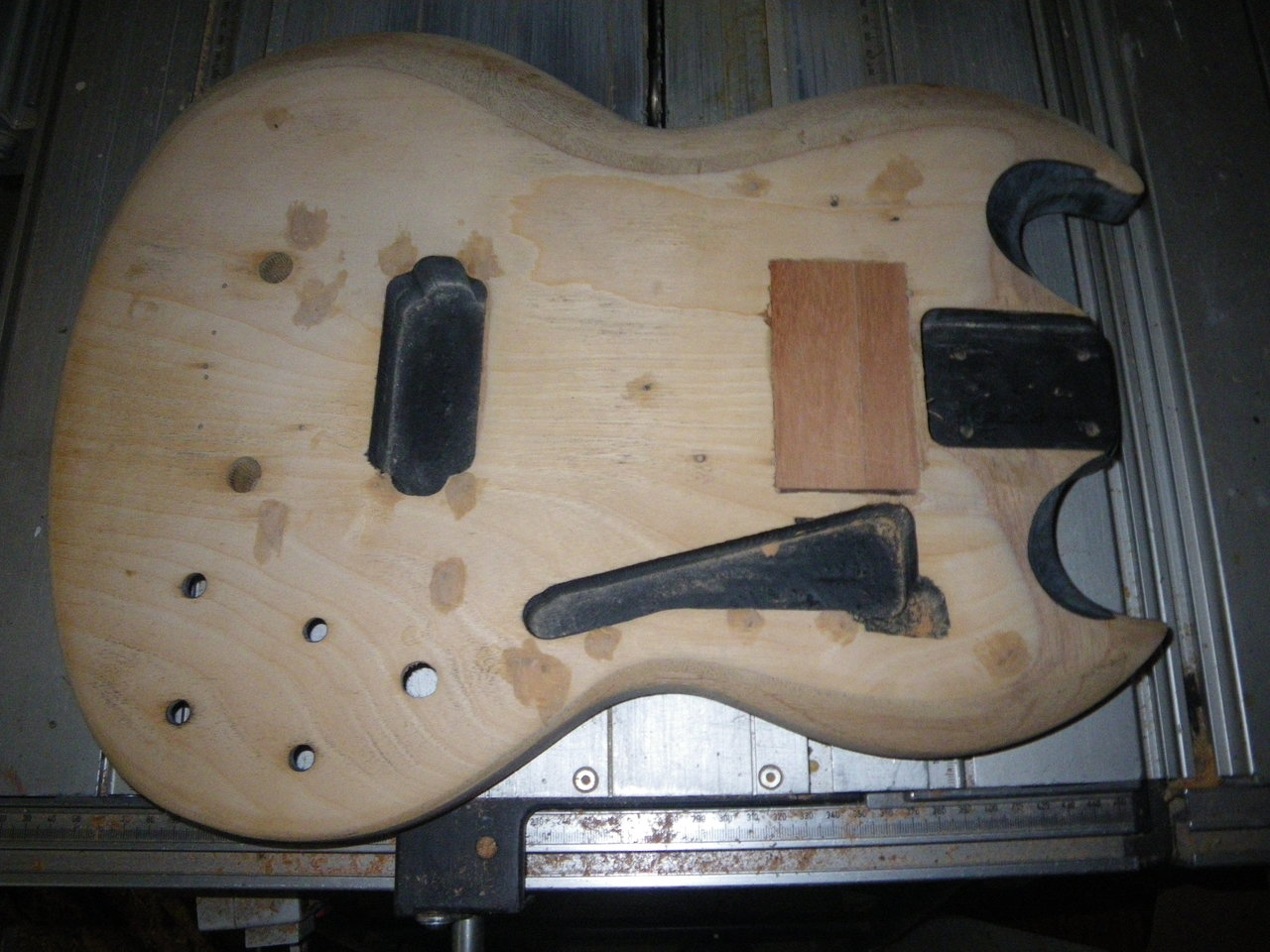

.. und hier jetzt die Fotos. Als nächstes werde ich den Bass wieder zusammenbauen müssen, um die genaue PU Position auszumessen und danach fräsen zu können (Dank an Beate für den "10% Tipp"). Dabei muss ich noch die Löcher für die Bridge verschließen und um wenige mm auseinandersetzen, damit die neue Bridge passt.
Der Body ist mMn wie im Ibanezkatalog beschrieben aus Mahagony mit Birkentop. Also habe ich auch Mahagony Stücke eingesetzt. Am Ende wird dann nochmal feingeschliffen, obwohl: sieht auf dem Bild nicht so aus - der Body hat aber jetzt schon eine schöne glatte Oberfläche.
Den Deckel für das Elektrikfach mache ich aus Holz, das dann mit Klarlack lackiert wird.
Wird schon....
Reaktionen: Bassphalanx, frutnica, yhawks und 9 andere

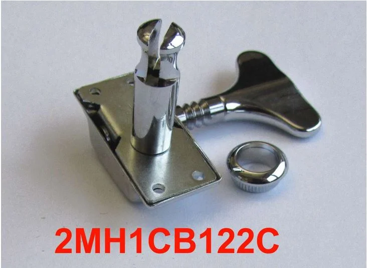

  • #50
Classical Guitar Tuners
Moin, danke für den Tipp. Beim Kauf waren solche Gitarrentuner montiert. Die sind zu fisselig und im Durchmesser zu dünn.
Wenn ich nicht was bässeres bekomme, werde ich normale Ibanez Tuner mit kleinen Flügeln nehmen (Foto). Aktuell denke ich darüber nach, ob man die mit einer Hülse versehen kann, so wie die Originaltuner aufgebaut sind. Ich habe einen Metallbauer mit Drehbank und eine Treckerschmiede in der Hinterhand.
Und ja, ob ich von Warwick noch was höre........
Ah OK, dann hatte ich das falsch verstanden - entschuldige. Dachte du willst solche Gitarren-Tuner wie auf der ersten Seite zu sehen sind wieder...Von Grover Shamrock Tunern hatte ich noch nie was gehört. Vielleicht meinen die Clover?
Wenn es ein Ibanez 2354LB ist, dann sollten die auf dem Bild tatsächlich die Originalmechaniken sein.
Was sind denn der Lochdurchmesser von der Bohrung für den Schaft, die Höhe/Dicke vom Headstock und der Schaftdurchmesser von den Gitarren-Mechaniken die drin waren?
Naja, bis vor zwei Jahren ist sowas auf meinem Tisch gelandet, keine Ahnung wer das nach mir übernommen hat.
Aber ich wäre nicht zu optimistisch...
Solche Tuner werden aber definitiv noch hergestellt
DerJung z.b. macht welche - die du hier in Deutschland kriegen solltest:
Zur Qualität kann ich dir aber nicht wirklich was sagen.

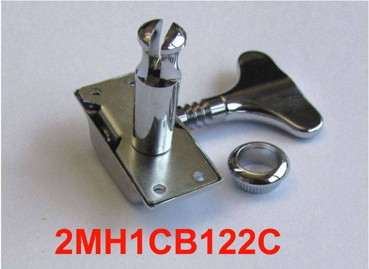

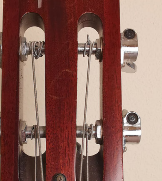

Die Originalmechaniken sind im Prinzip wie die von einer Konzertgitarre. Natürlich stabiler gebaut, 12mm Bohrung. Das ist ein slottet Headstock Bass. Also von der Kopfplatte eben wie die einer Konzertgitarre (die sind aber zu klein und zu pinnig). Von der Konstruktion anders, als übliche Mechaniken. Hier noch mal ein Bild eines slotted Headstocks mit den Tunern:
Screenshot 2021-08-22 at 09-02-11 Gibson EB3 `70er Jahre slotted peghead Tausch gegen USA Fend...png
sie sind in der Mitte des Headstocks nochmal in einer Bohrung gegengelagert.
Aber wird schon. Ich werde da eine Lösung finden :-)
Ah, ja ich sehe dein Problem - du brauchst ein Loch durch den Schaft, Keinen Schlitz.
Auf allen Fotos die ich gefunden hatte, war zwar die konkave Verjüngung an der Schaftspitze zu sehen, aber nicht dass da ein Loch durch, aber das macht natürlich Sinn.
Hmm, schwierig, schwierig -da fällt mir zugegebenermaßen auch nix mehr ein...
  • #58
Die Achsen der Flügel scheinen recht lang zu sein. Das bereitet Streß mit passenden Gigbags bzw Koffern. Kurze Achsen der Flügel sind daher beim slotted headstock in meinen Augen wichtiger als die durchgehenden Achsen. Die Saiten bekommt man nämlich auch auf die geschlitzten Achsen aufgezogen.
  • #59
Wegen der Mechaniken würde ich mal bei Rubner in Markneukirchen anfragen. Die haben alle Einzel-(Gitarren)mechaniken auf Nachfrage auch mit Metallachsen. Da war ja orginal auch nichts anderes drin, genauso wie auf den Violinbässen von Höfner, die ja ebenfalls gut halten.
  • #60
ja, das Problem habe ich schon mit meinem longscale SG , der noch die Original Tuner hat. Bisher bin ich da vorsichtig mit einem Gigbag losgezogen. Letztendlich werde ich mich aber nach der Rettung an einen passenden Koffer im Selbstbau wagen - das ist jedenfalls der Plan.
