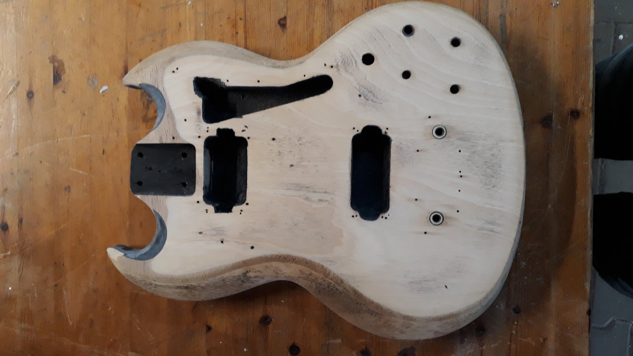

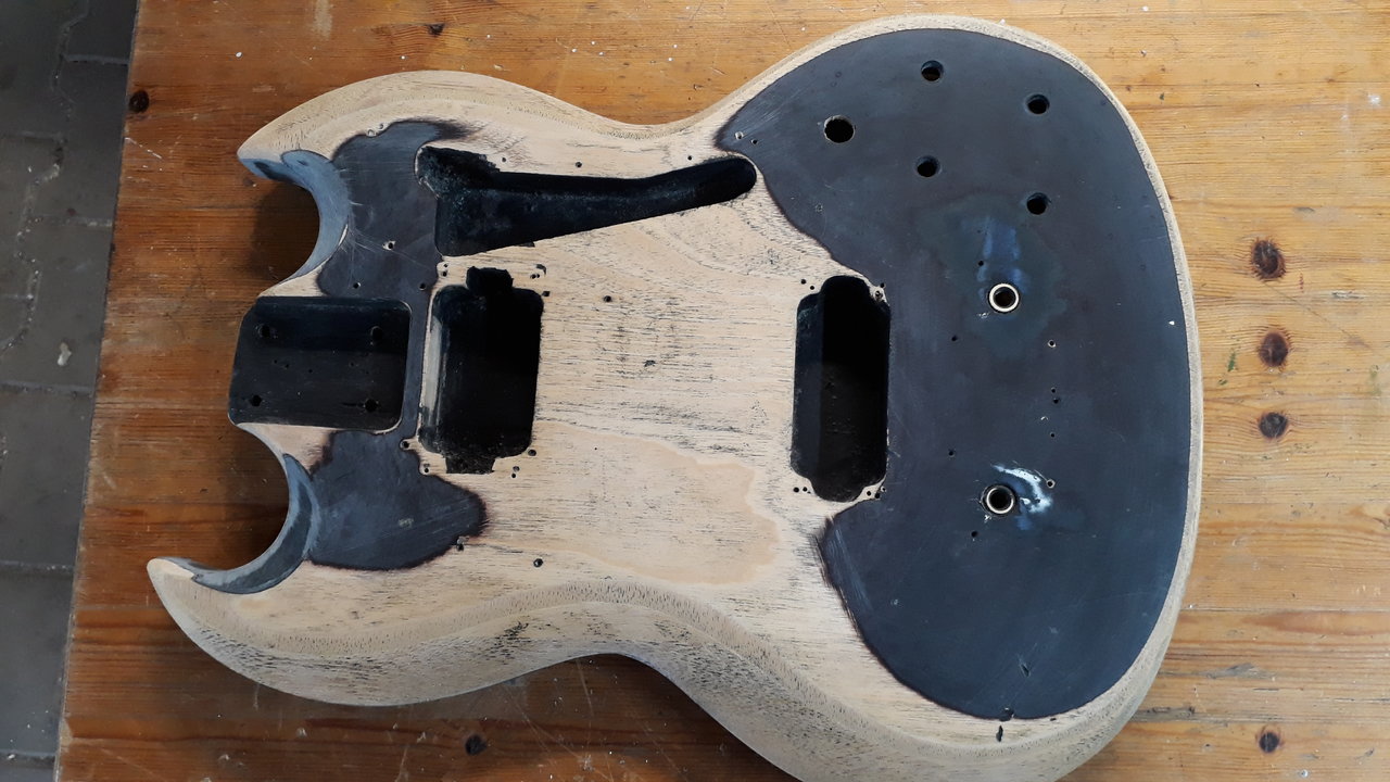

also...ich habe die Schleiferei angefangen. Holzoptik schließt sich für mich aus, wegen der vielen Löcher und der Holzstruktur. Und weil ich ja auch noch die Fräsungen zumachen will und eine neue Fräsung für den einzelnen PU machen muss. Die Bodyrückseite nicht komplett abzuschleifen habe ich auch schon überlegt. Im Gegensatz zur Front ist sie flächig mit Originallack bedeckt. Der war scheinbar in einem tiefdunklen Weinrot - das würde zu einem alten Ibanez passen. Ich muss dann nur mit dem Lackierer abklären, ob sich die Farben vertragen würden, obwohl die passende Grundierung vermutlich das Problem lösen würde (habe im Umfeld meines Bekanntenkreises einen Autolackiermeister der das übernehmen würde).

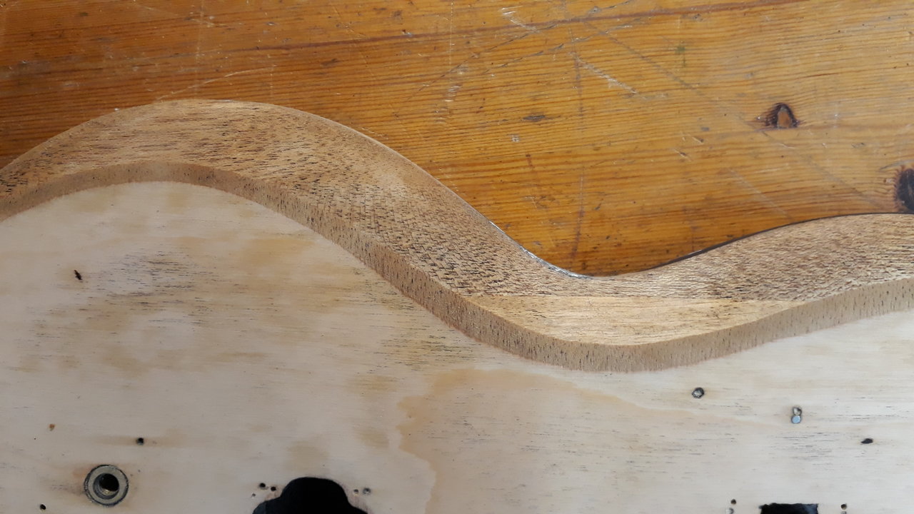

Anbei Fotos von den bisherigen Schleifstadien.

Super, sieht doch schon gut aus. Das scheint so, dass an der Peripherie Massivholz rausgekommen ist. Habe ich so auch noch nicht gesehen. Ist also nicht komplett aus einem Block Multiplex gefräst worden, das hatte ich erst angenommen. Umso besser. Wenn Du eine neue PU-Fräsung anlegst, dann wird er ja den inneren Aufbau offenbaren. Das Holz außen muss wegen der Poren ordentlich gefüllert werden.
Mit dem Lack ist das so eine Sache, ein Grundsatz ist, wenn möglich im gleichen System bleiben. Ich nehme an, dass der nun nicht mit Nitro lackiert war. Nitro zieht sehr tief ein und wenn man da mit was anderem drüber geht, z.B. PU, dann kann der sich nach einer Weile werfen und ablösen. Acryl ist da wesentlich unkritischer. Ist der alte Lack bekannt? Es gibt allerdings auch Nitro in Spraydosen. Sonst kann man es nur probieren.

Multiplex ist das nicht. Der Body ist aus zwei Teilen, die aufeinander verleimt wurden aufgebaut. Bei denen handelt es sich um Mahagony, denke ich. On Top scheint noch eine dünne Schicht einer anderen Holzart draufgesetzt worden zu sein.
