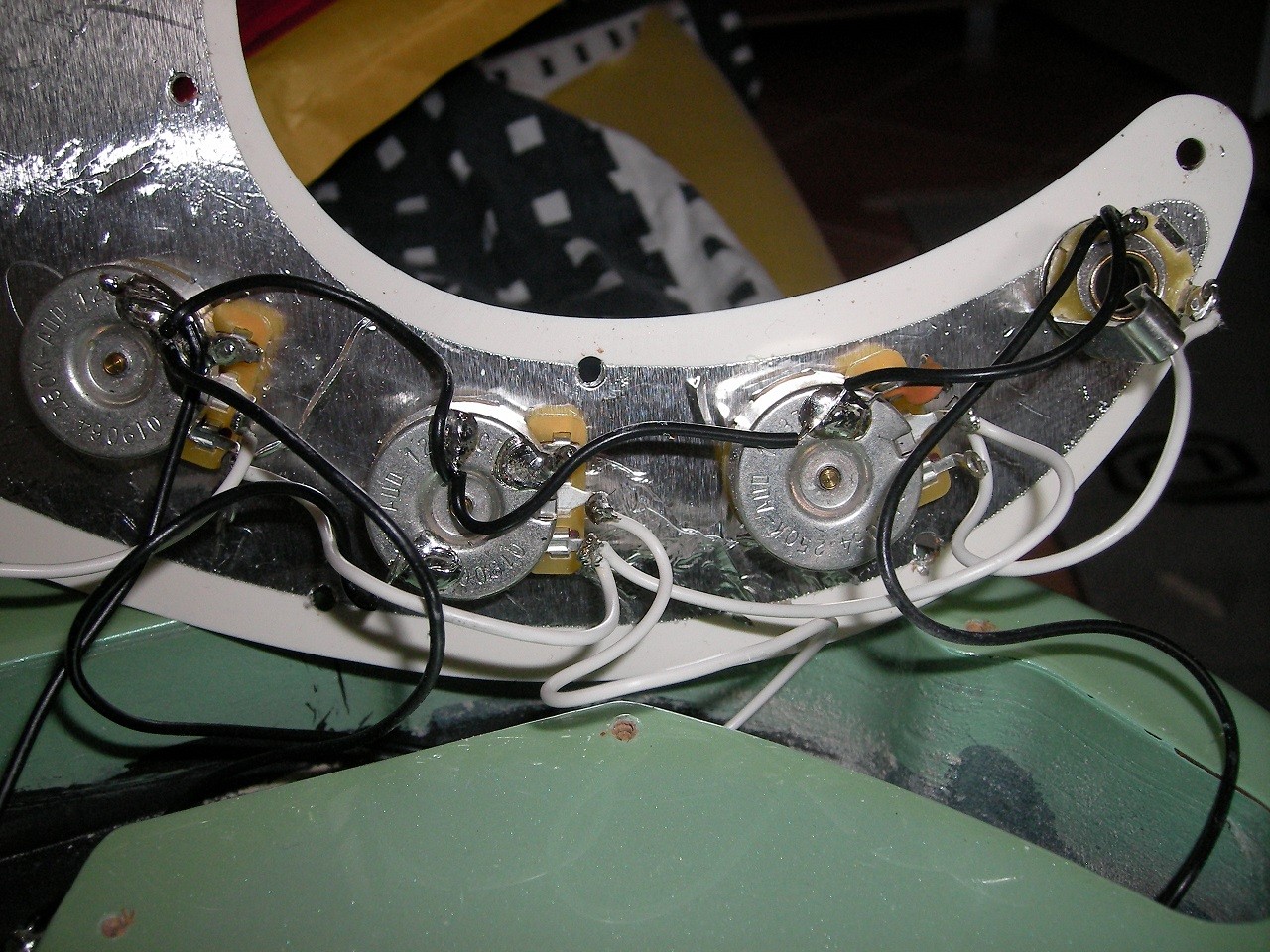

kannst du mal ein Foto von deiner Schaltung posten?
  • #58
ja schon, aber wie das ganze verdrahtet ist, scheint ja nicht ganz kosher zu sein, sonst wär da kein Einfluss der Tonblende auf die Lautstärke
  • #59
Laut einem Mitarbeiter von Session in Frankfurt sei das normal. Ich habe ja an dem Bass nichts verändert, aber bei den Mexikanern weiß man nie. Ich schraube mal das PG ab und mache ein Foto!
  • #60
Ich hoffe man kann das Wesentliche erkennen:
Edit: Der Kondensator hat die Bezeichnung ic 503Z (sofern ich das richtig entziffern konnte).
