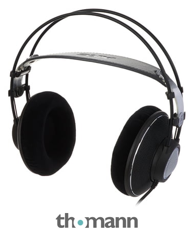

Oder diesen von AKG.
Hat weniger Wanne als der DT770 Pro.
Ist allerdings auch offen.

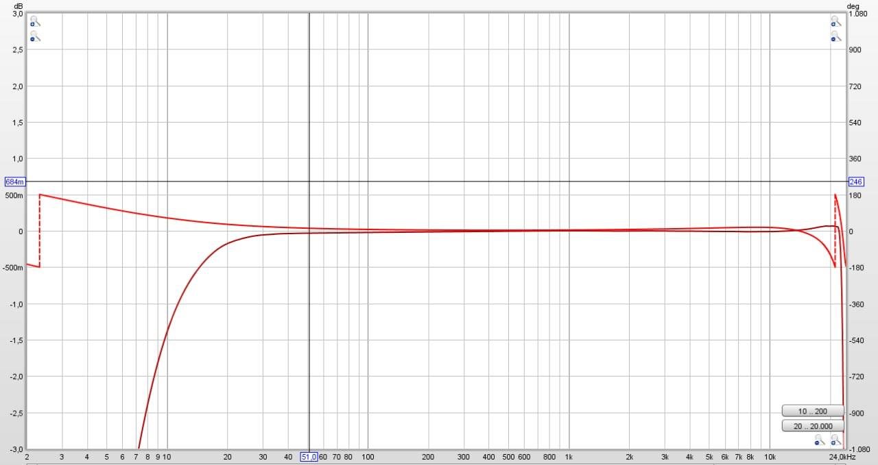

So sollte der Frequenzgang eines Verstärkers aussehen: (Antelope Zen go)

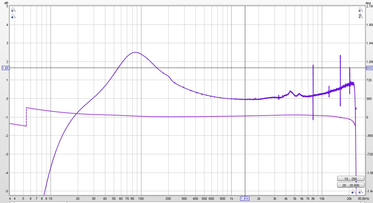

So sieht ein UR22MKII mit einem 32Ohm Hörer aus:

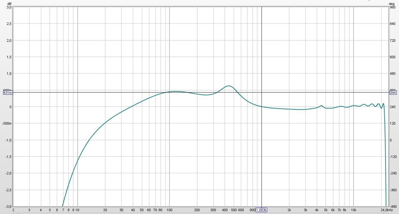

Das hier ist das Zoom UAC2 mit einem 80Ohm Hörer, wobei der Buckel bei 500Hz nichts mit dem Hörer zu tun hat. Der ist immer da. Soviel zu "Audiointerfaces haben automatisch gute Kopfhörerausgänge" ;-)
