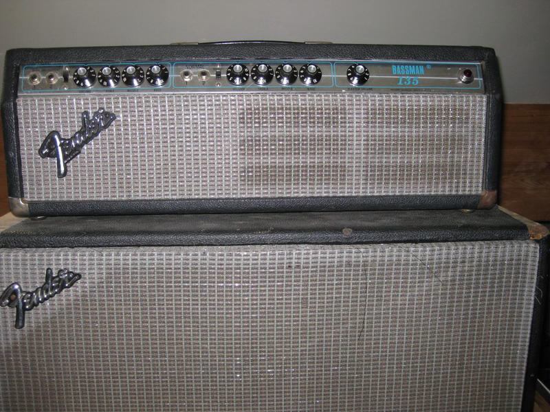

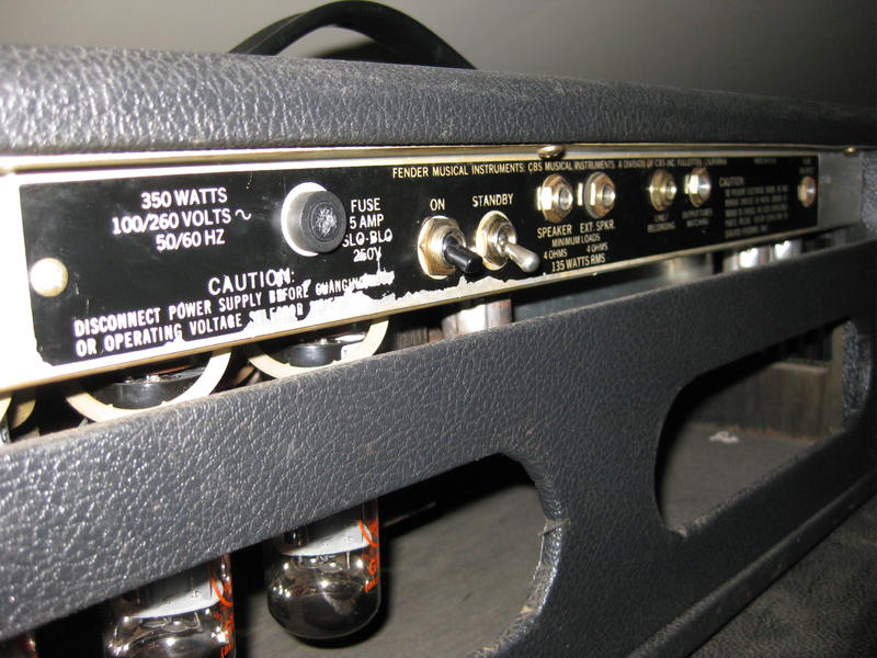

Mir schlägt das Herz immer etwas höher wenn es um die alten Schätzjen geht.
Meinen 135er hab ich 1976 gekauft, inkl. Box. Die ist allerdings total runtergekommen.
Hier ein paar Fotos,...nur mal so,.. zum zeigen :-)

was hast du für endröhren drin? sieht nach groovetubes aus, also gelabelte Sovtek 5881 wxt.
  • #26
ja,.. groovetubes,.. hab irgendwas mit aka Sovtek in Erinnerung.
Wurde vor 8 Jahren komplett überholt,.. müsste mal die Rechnung raussuchen.
Das gute Teil kam leider die letzten Jahre nicht mehr zu Einsatz.:-(
Ich denke da hab ich was nachzuholen. Werde ihn, zumindest im Wohnzimmer, mal wieder glühen lassen. :-)

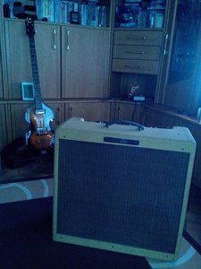

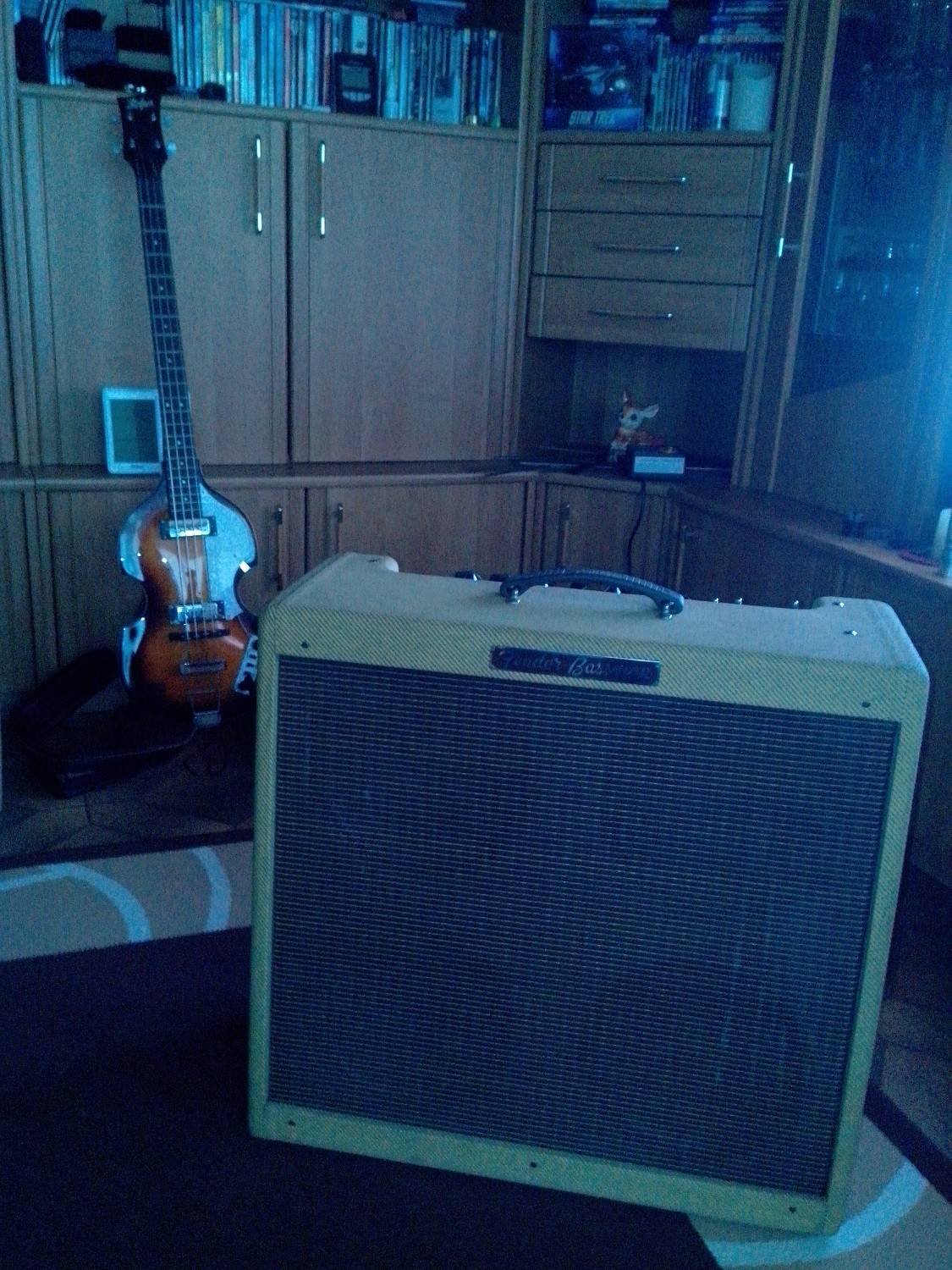

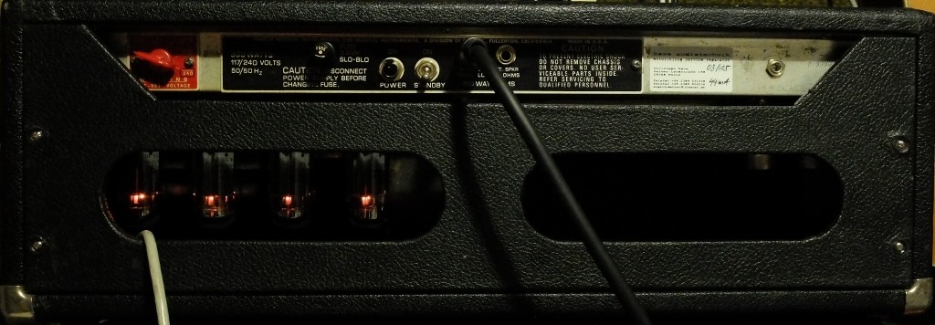

Hatte mir im August diesen schönen 59´Bassman gebraucht zugelegt.
Er sollte ursprünglich auch nur fürs Wohnzimmer gedacht sein.
Ihr glaubt es nicht.Scheiße,ist das Teil brutal laut,mit seinen nur 45 Watt.Bereits zwischen Stufe 1 und 2,vibrieren bei mir im Wohnzimmer bereits schon die Gläser.
Ich überlege mir jetzt,ihn in Zukunft nicht nur fürs Wohnzimmer einzusetzen ;-)

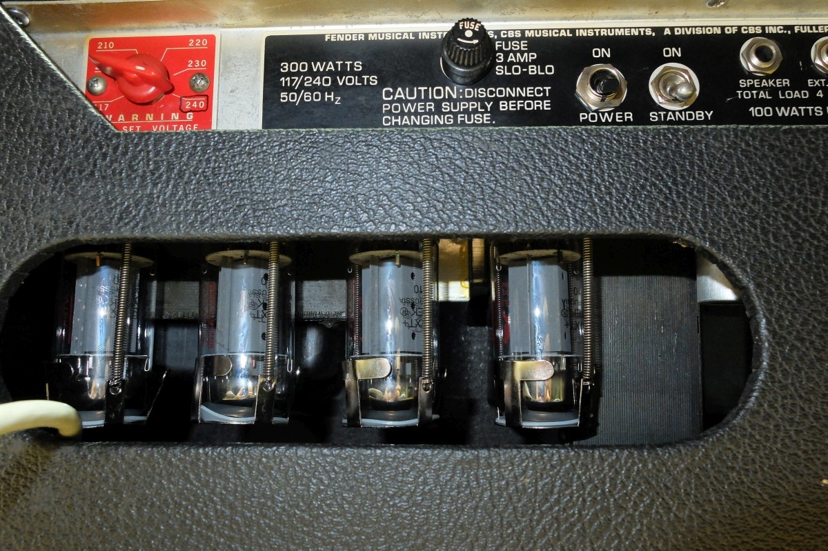

  • #38
moin markus
danke, nö, sieht nicht nur so aus! zwar liegt die netzspannung in deutschland offiziell bei 230V, tatsächlich gibts aber schwankungen, und zwar ordentlich! das kommt durch die einspeisungen privater erzeuger zustanden, so dass oft die spannungen bei 240V manchmal sogar höher liegen.
um das gute gerät also zu schützen, sollte man auf 240V drehen!
Reaktionen: markus_setzer

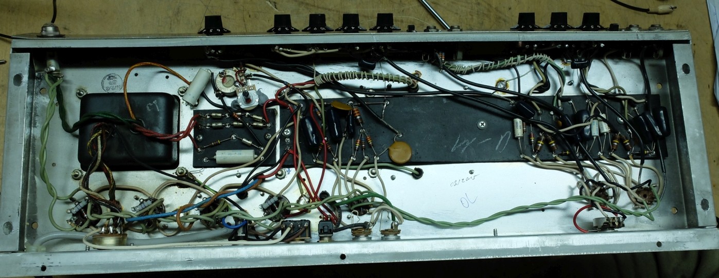

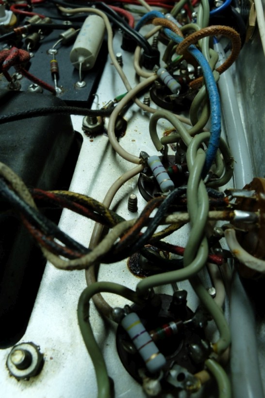

so, vorhin wieder beim tech gewesen, neue röhrenhalterungen anbringen. die alten bearclaws halten nicht mehr so, und die wxt+ verjüngen sich am socken so, dass die nicht mehr so zupacken.
bei der gelegenheit amp ausgeschraubt und ein paar bilder vom inneren gemacht:
hier die sockel von innen, mit den erneuerten widerständen, die röhrenhalter sind innen nicht mit mutter gekontert übrigens:

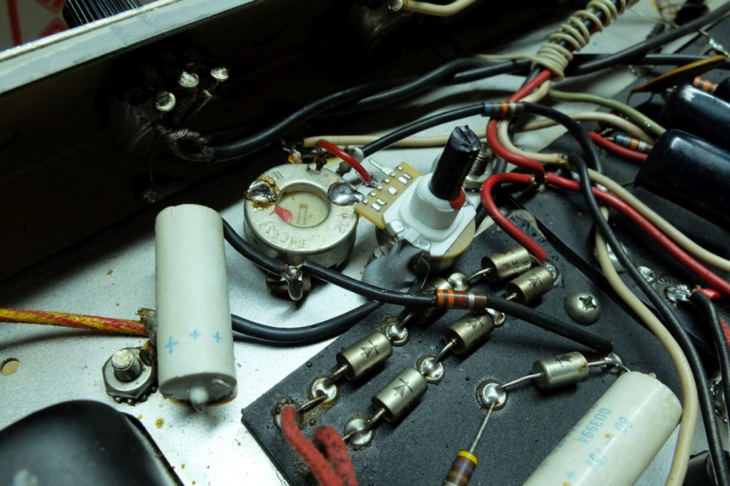

hier ist die modifikation zu sehen, neben der balance der neue regler für die gesamtspannung der röhren:
und zu guter letzt die neuen strapse für die röhren:
die neue post-endstufen-DI muss noch ins endgültige gehäuse, klingt aber wirklich top! wird dann rechts hinter die abdeckungsöffnung geschraubt, oben in den Main speakerout geklinkt, hat dann xlr-DI-out, und boxenout mit wahlweise klinke oder speakon.

  • #40
moin markus
Vielen Dank für Deine schnelle Antwort! Das leuchtet total ein! Man lernt ja nie aus! Ich schulde Dir ein Bier! :-) LG!
