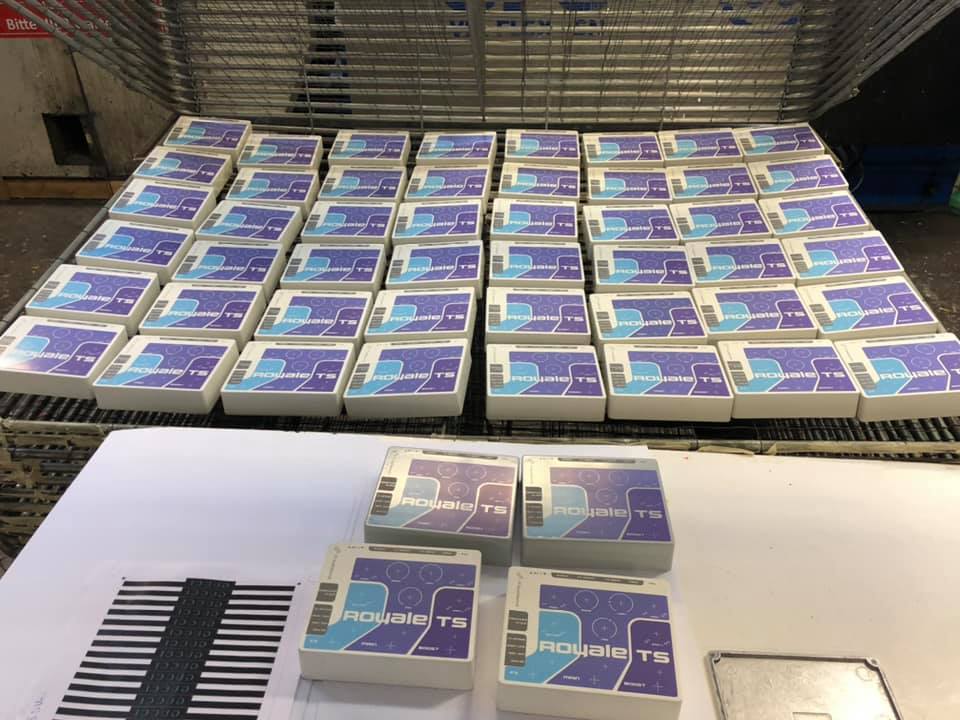

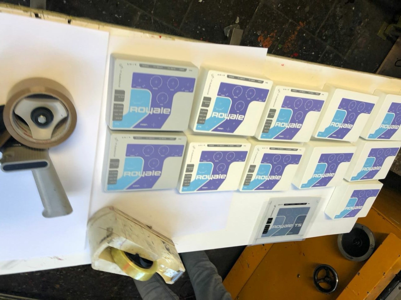

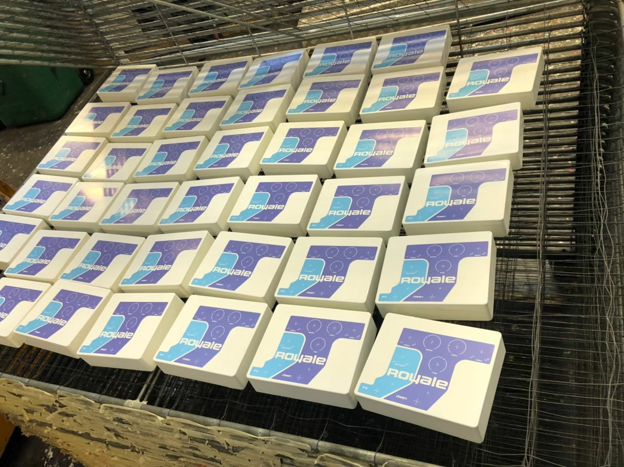

Besten Gruß aus der Druckerei!
Die grauen Gehäuse hatten wir noch übrig und haben sie ebefalls bedruckt - sieht auch geil aus. [Bevor die Frage kommt: Grau ist FFA-only]
By the Way: Die Schrift des RTS ist eine Abwandlung des Fonts von Nintendos NES - für die Freaks.

Tight! Grau sieht fast noooch cooler aus! :) Insbesondere im Hinblick auf den den NES Style. Wobei.. mit dem dem Lila geht es auch schon Richtung US SNES.
Mit was habt ihr die Gehäuse bedruckt? Siebdruck?

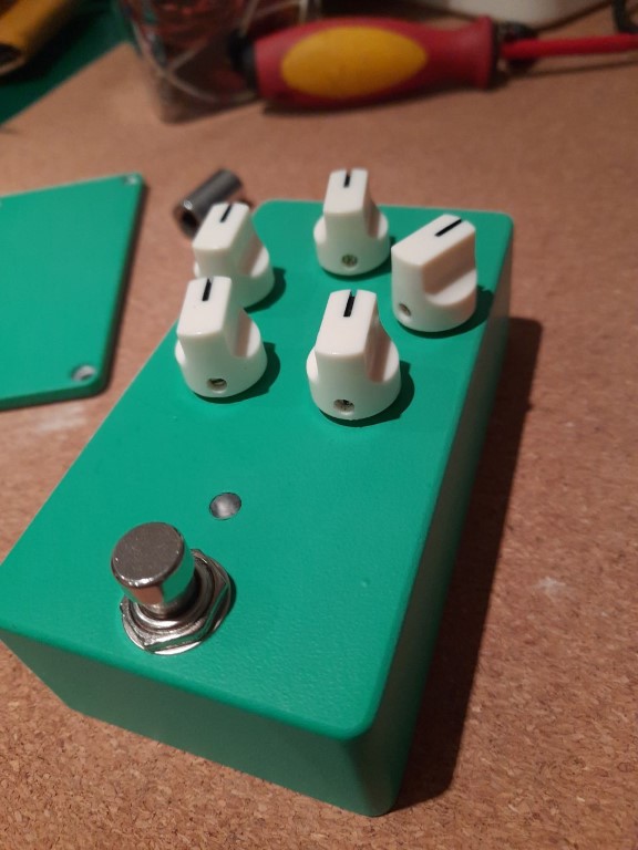

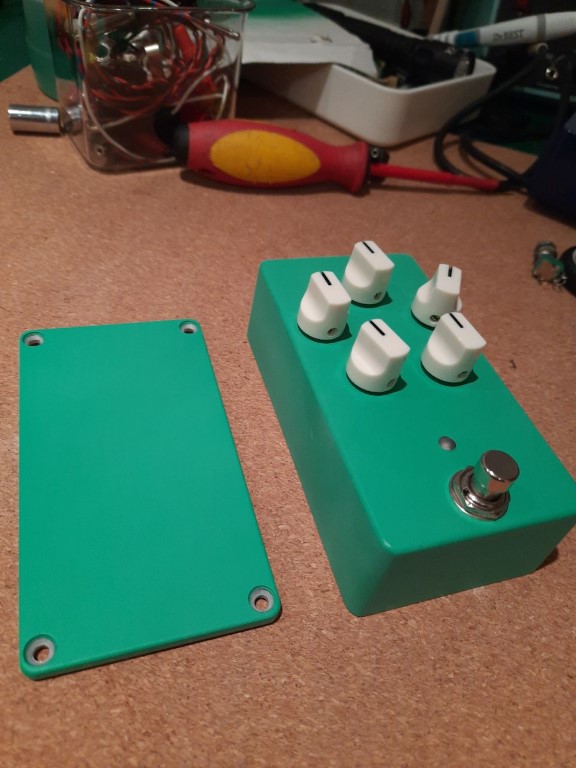

Moin!
Hab heute dann noch schnell den Woodruff für den zweiten Passaround lackiert und montiert:
Seitlich werden noch zwei Kippschalter montiert, die dann "süße Sachen" machen. ^^
Ich würde mich dann nochmal melden, wenn die Bude fertig ist. FLOVER and OUT.

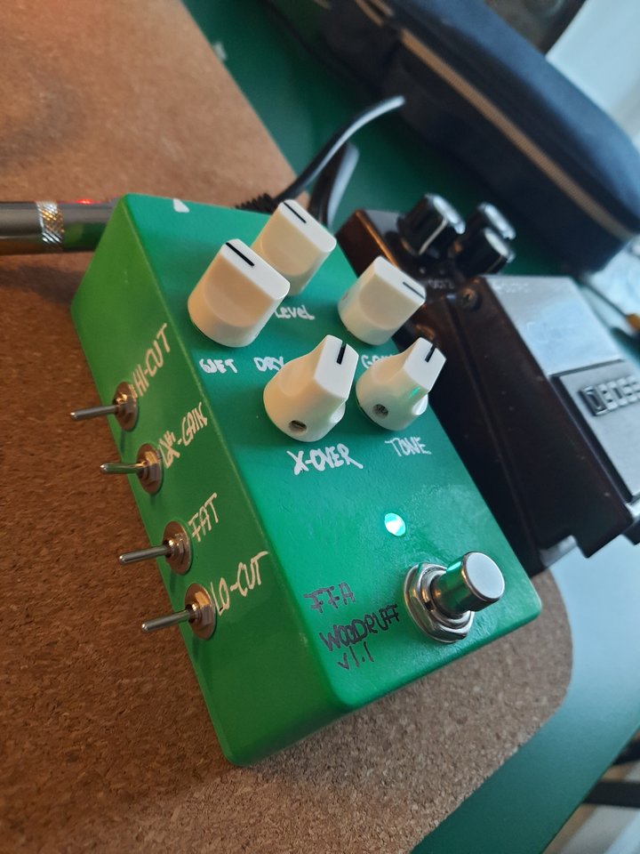

Grüne Grüße aus der Gruft:
Für den bevorstehenden zweiten Feldtest hab ich einem weiteren Prototypen ein paar Kippschalterchen verpasst.
Hi-Cut: verändert den Regelweg des Tone-Regler (Overdrive Tone)
Lo/Hi-Gain: verändert den Regelweg des Gain-Reglers
FAT: Macht genau das. Es macht den Drive brettfett.
Lo-Cut: verändert den Regelweg des X-Over-Reglers. [Es wird die Trennfrequenz nach oben verschoben auf ca. 2kHz vs. ca 600Hz (-3dB-Punkt)]
Damit sollte nun aber wirklich für jeden was dabei sein. ;-)
