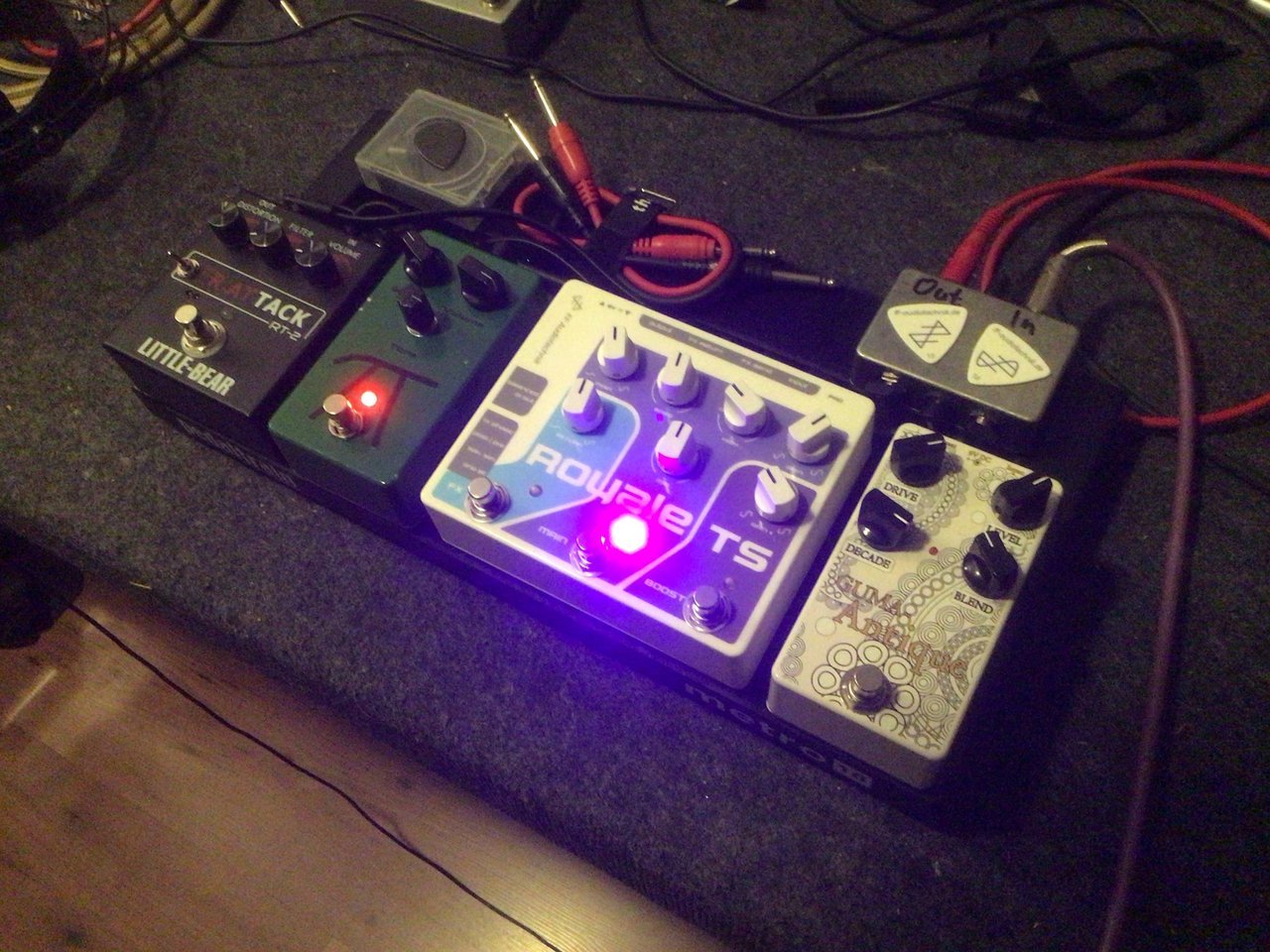

Test an einer handelsüblichen Powerbank mit Joyo-Konverter steht bei mir noch aus. Ich schreibe später noch was dazu...
Test erfolgreich absolviert. An einer stinknormalen Powerbank von EBay mit besagtem Konverter läuft es zu 100% sauber. 👍👍👍
