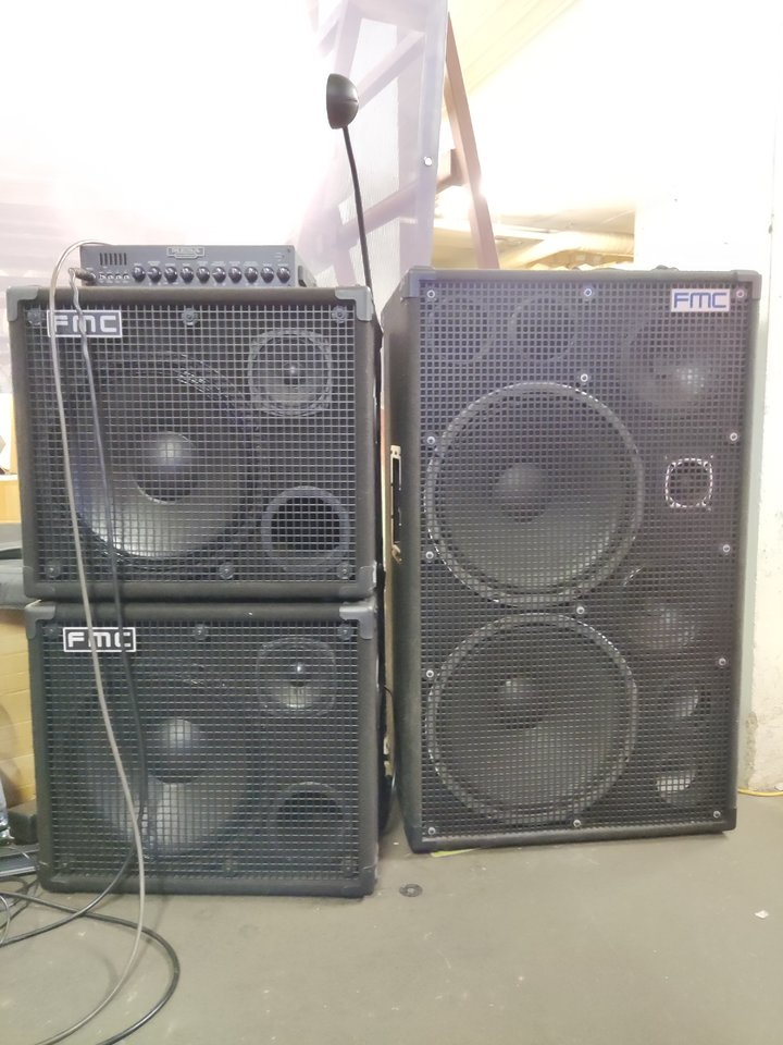

14er und 15er nebeneinander sehen so aus:
Macht zusammen betrieben an dem D800+ auch wirklich einen Heidenspaß, die Kombi.... :D

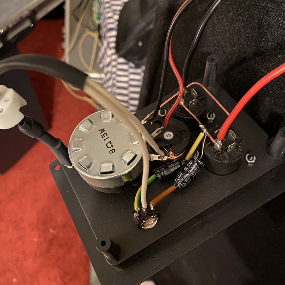

Ich transferiere mal meinen Thread hierher - da passts glaub ich besser rein…
Hi Hans!
Mal 'ne ganz andere Frage…
Ich habe vor einiger Zeit eine 610 ergattern können 😎
In letzter Zeit macht sie so schrabbelnde Geräusche.
Ein Lokalisierungsversuch per Ohren ergab, daß das Kratzen wohl vom HT kommt.
Jetzt hätte ich folgende Fragen…
Wie sind die Schalterstellungen für den HT belegt? Ist Mitte OFF oder gibt es 3 Stellungen für ON?
Bin bis jetzt davon ausgegangen, daß MITTE OFF bedeutet.
Wenn das so wäre, würde es bedeuten, daß der HT mechanisch kratzt durch Schwingungen.
Das Schrabbeln/Kratzen passiert nämlich meist bei den tiefen Frequenzen.
Da ich eh keinen HT benötige könnte ich den ja dann gleich ausbauen?
Danke vorab schonmal und Gruß!
P.S.: Was für Speaker sind denn da drin?
Will ned aufschrauben 😁

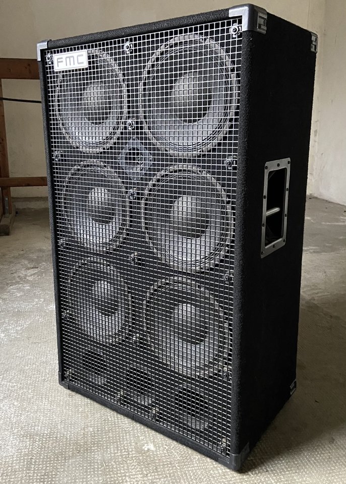

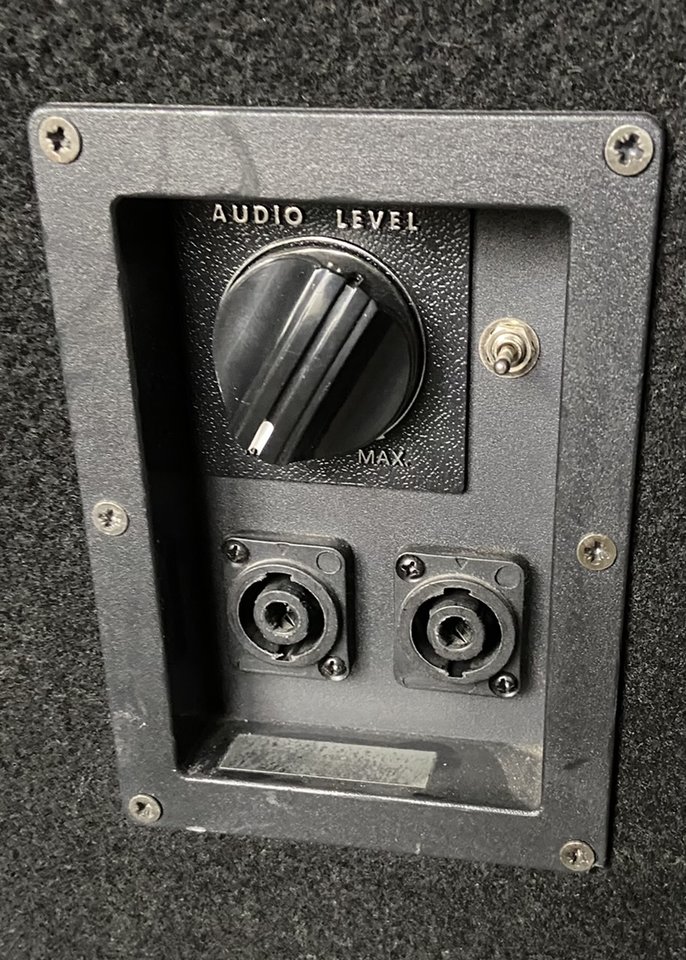

  • #9.467
Hi Hans!

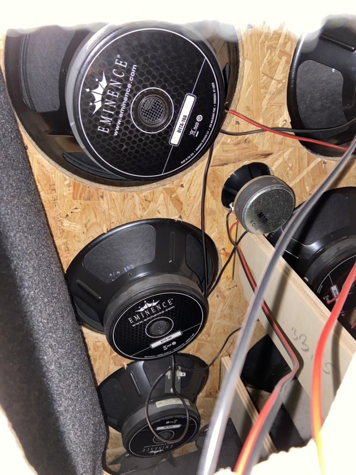

Speaker Frage ist geklärt 😁
Mensch kann man da Dank moderner Handytechnik toll reinleuchten 🤣

  • #9.468
Hmm - hatte gestern den HT abgeklemmt und es hat immer noch gerattelt…
Mal die Schrauben vom HT nachziehen und wenns dann immer noch rattelt HT raus 🙄
@FMC : Weißt du noch die Spezifikationen der Schalterstellungen und der jeweiligen Frequenzen etc.?

  • #9.475
Kommt das sicher vom HT? Es kann sein dass sich die Verschraubung Magnet/Plastikhorn gelockert hat, das rattert ordentlich wenns locker ist. Einfach Handwarm festdrehen dann gehts wieder.
Nach fest kommt lose! Gitter kann man auch mal etwas anziehen, auch nur leicht. Kann auch sein dass genau die Beilagscheiben in diesem Bereich klappern.
Frequenzen sind normalerweise oben 4,5 Khz unten 3,5 Khz in der Mitte ist off.
Reaktionen: LovinRomance, schepper, KOEPPE und eine weitere Person
  • #9.476
Danke Hans!
Das mit dem Magnet/Horn Dingens klingt ganz nach der Lösung.
Mal sehen…
Bei der Gelegenheit werde ich auch gleich alle Verschraubungen nachziehen
  • #9.477
Vielleicht kannst Du ja von hinten durch das Anschlußterminal reinlangen und den Magneten festziehen.
Reaktionen: KOEPPE
  • #9.478
Das ist der Plan - hoffe, daß mein Bizeps da durch geht (hüstel angeb) 🤣
Reaktionen: LovinRomance, tofi1, haebbe58 und 4 andere
