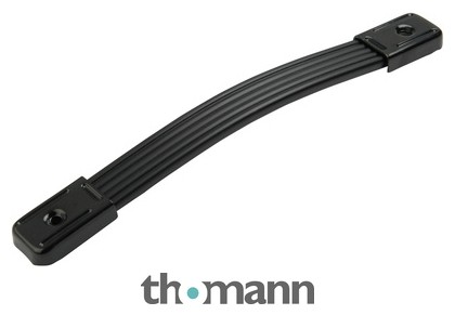

Für die langen Flure gäbe es noch diese hier:
Reaktionen: LovinRomance, Gunni, StonerGreg und eine weitere Person
  • #9.843
Genau.
Ich habe an meiner 215 N2 MH noch oben und unten jeweils einen Riemengriff geschraubt.
Jetzt lässt sich die Box bequem rollen und auch zu zweit über eine Treppe transportieren.

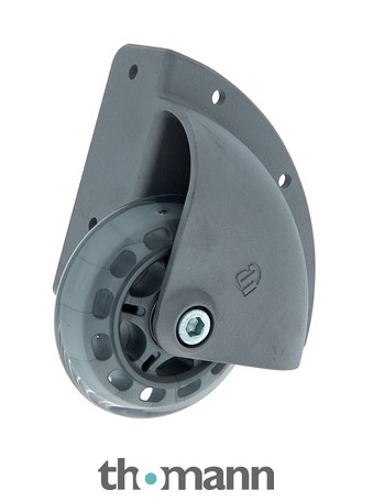

ich empfehle eher sowas. Dann mutiert die Box zum Rolltisch und die Griffe brauchst Du nur noch für die Treppen.
Reaktionen: cfortner, LovinRomance, Al M. Big und 3 andere
  • #9.846
Die Rollen sind schon gut, bei uns allerdings auf dem rauen Beton ziemlich holperig. Macht nicht wirklich Spaß. Deswegen ist tragen zu Zweit schon gut. Von außen untergreifen werden wir probieren. Mal schauen, ob das dann besser geht.
Reaktionen: LovinRomance und fmm

  • #9.848
Anders anfassen, nicht mit der Hand reingehen, sondern von außen untergreifen.
Jap, das empfehle ich auch. Die Griffe verwende ich wegen des Gewichts. Kleine Hände können normal in die Mulden Greifen, große Hände greifen am besten andersrum. Klappgriffe gehen gar nicht, Grund hat Morrus schon geschrieben.Verbaue auch auf Wunsch die Marshall artigen Metallgriffe, sind halt schwerer.
