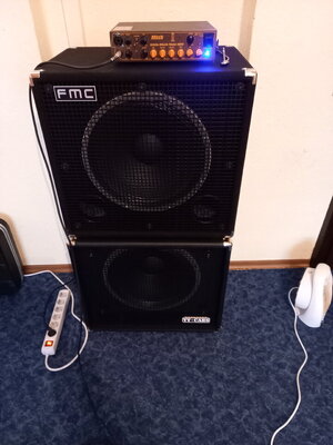

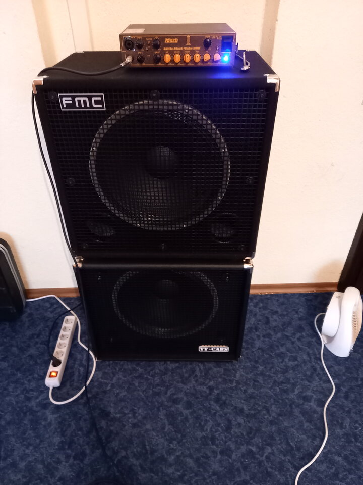

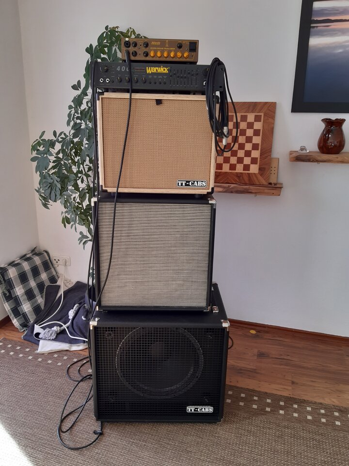

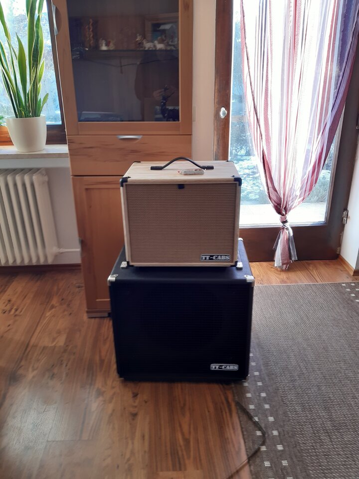

Hier einige Fotos von TL 606,TL 806 ,FMC 15" Boxen ,mit denen ich die letzten 12 Monate spielen konnte.Die beiden 15 2 Boxen gehören meinem Sohn,der Rest gehört mir.Das war die 4 .TL 806,die ich hatte.Immer für Gitarre und letztes Jahr zum Ausprobieren für Bass.Von der FMC 12 find ich momentan kein Foto,aber wie geschrieben...dummerweise verkauft...und jetzt neu geordert.Auf dem letzten Foto ist bei der TL 806 ein Eminence PRO DElta 12 eingebaut.Der gefiel mir etwas besser als der EV 12L für Bass,für Gitarre nicht.
